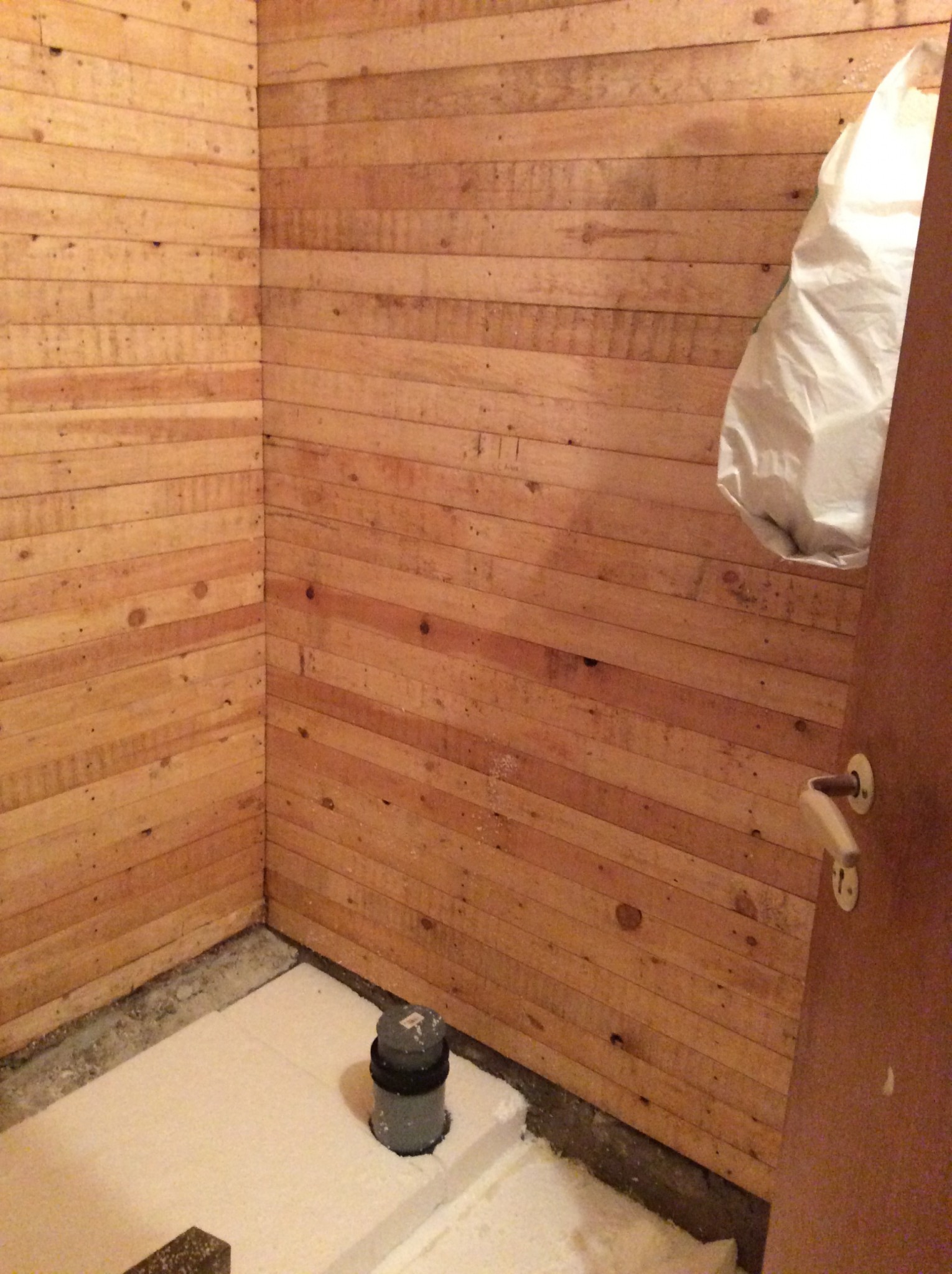

Ska göra ett badrum i ett gammalt förrådsutrymme. Huset är byggt 1959 och väggarna består av spontebräder, spånisolering, porösskiva(?) vindpapp, panel (ganska säker på att det är i den ordningen).
2 av väggarna är mot yttervägg så ska tilläggsisolera 70mm. Ska jag ha någon plast på väggen, och isåfall vart? Mot spontebrädorna och sen skruva nya reglarna på den eller ska man ha plasten direkt bakom osb/gipsskivan? eller ingen plast alls? Har fått höra så många olika bud på hur man ska göra och är lite rädd för att få dubbla tätskikt så jag stänger in fukt.
Angången gjutningen så har jag också fått olika bud, har lagt 300mm cellplast direkt på sanden som jag grävt ut, ska jag lägga ut någon plast på cellplasten före gjutningen så betongen blir mellan 2 tätskikt?
Kan väl passa på att höra om jag ska sätta plast i taket också, ska regla ner taket för spottare så på vilken sida av reglingen ska plasten vara isåfall?
Väldigt tacksam för svar.
