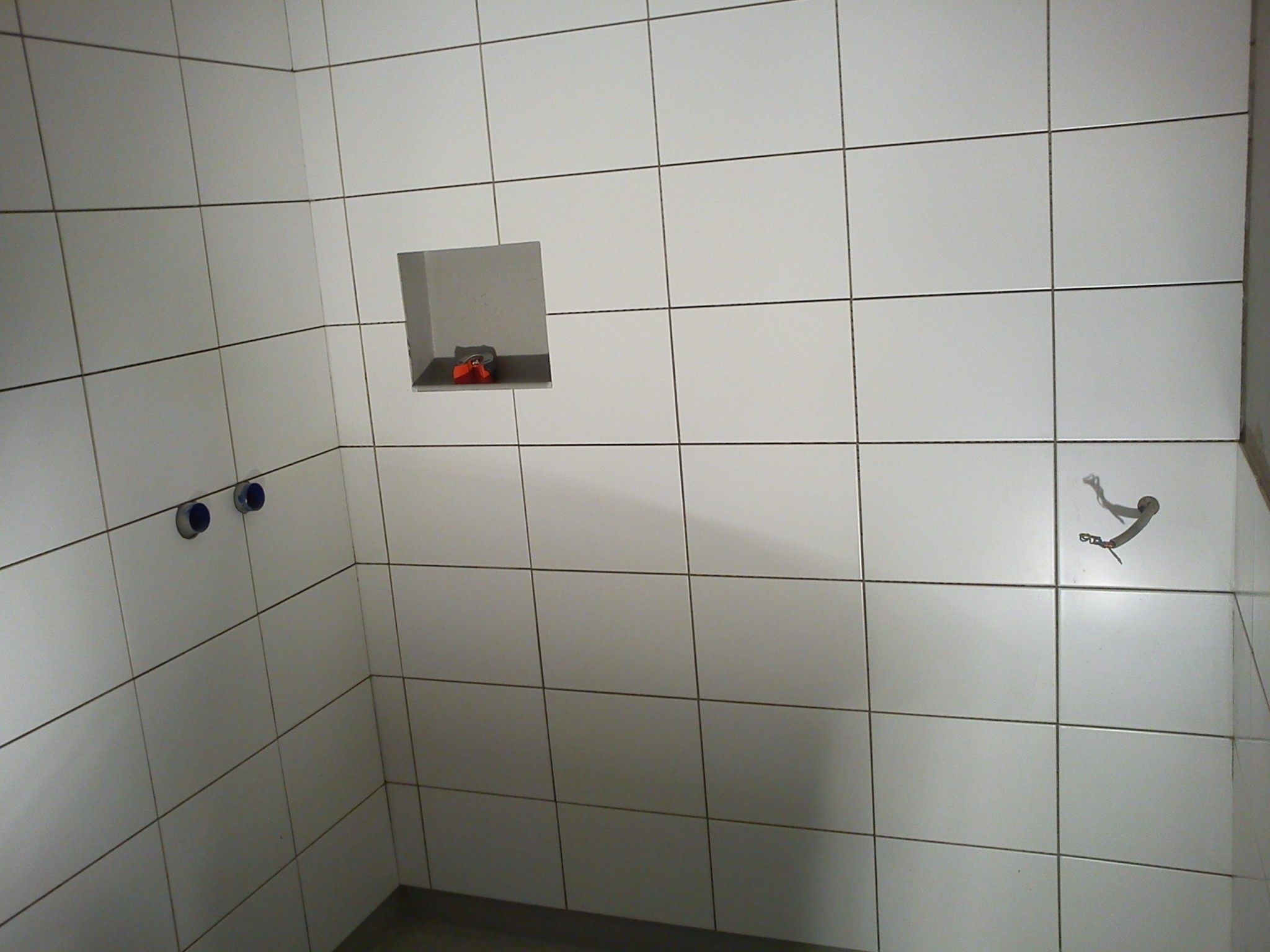

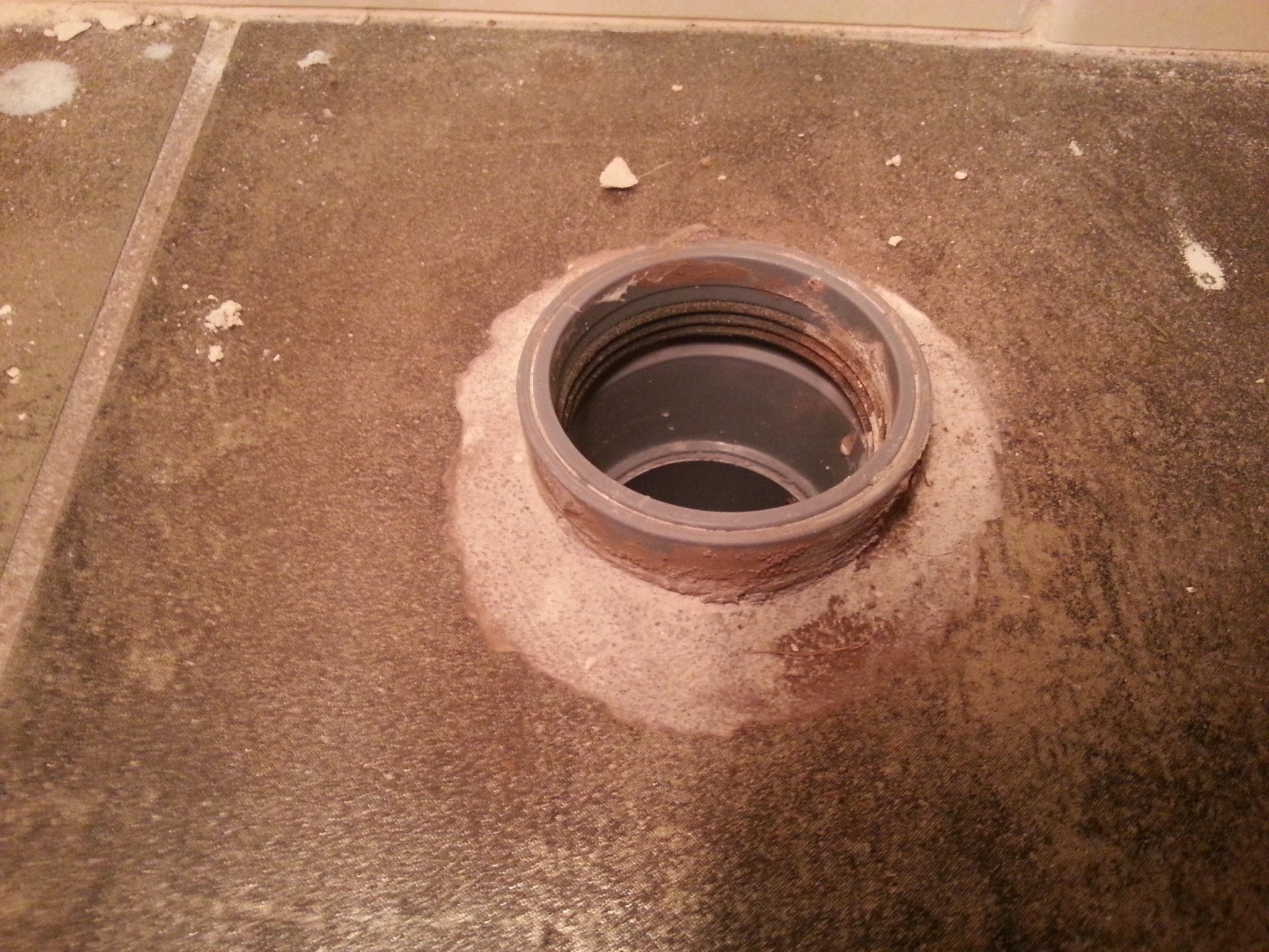

badrum ok eller total katastrof?
eller så är dom runda ringarna helt enkelt håltagningen för rören...
visst kan RiR peka lite tokigt, pga att dom är rullade, men det här såg inte ut så
du har inga bilder från innan tätskiktning?
kan inte förstå hur man kan bemöda sig att sätt manschetter när dom istortsett är värdelösa...
Tragiskt är bara förnamnet!
Bara att riva hela rasket och göra om!

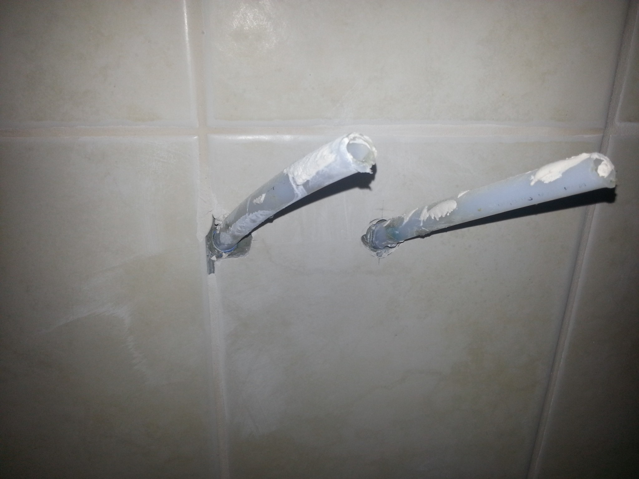

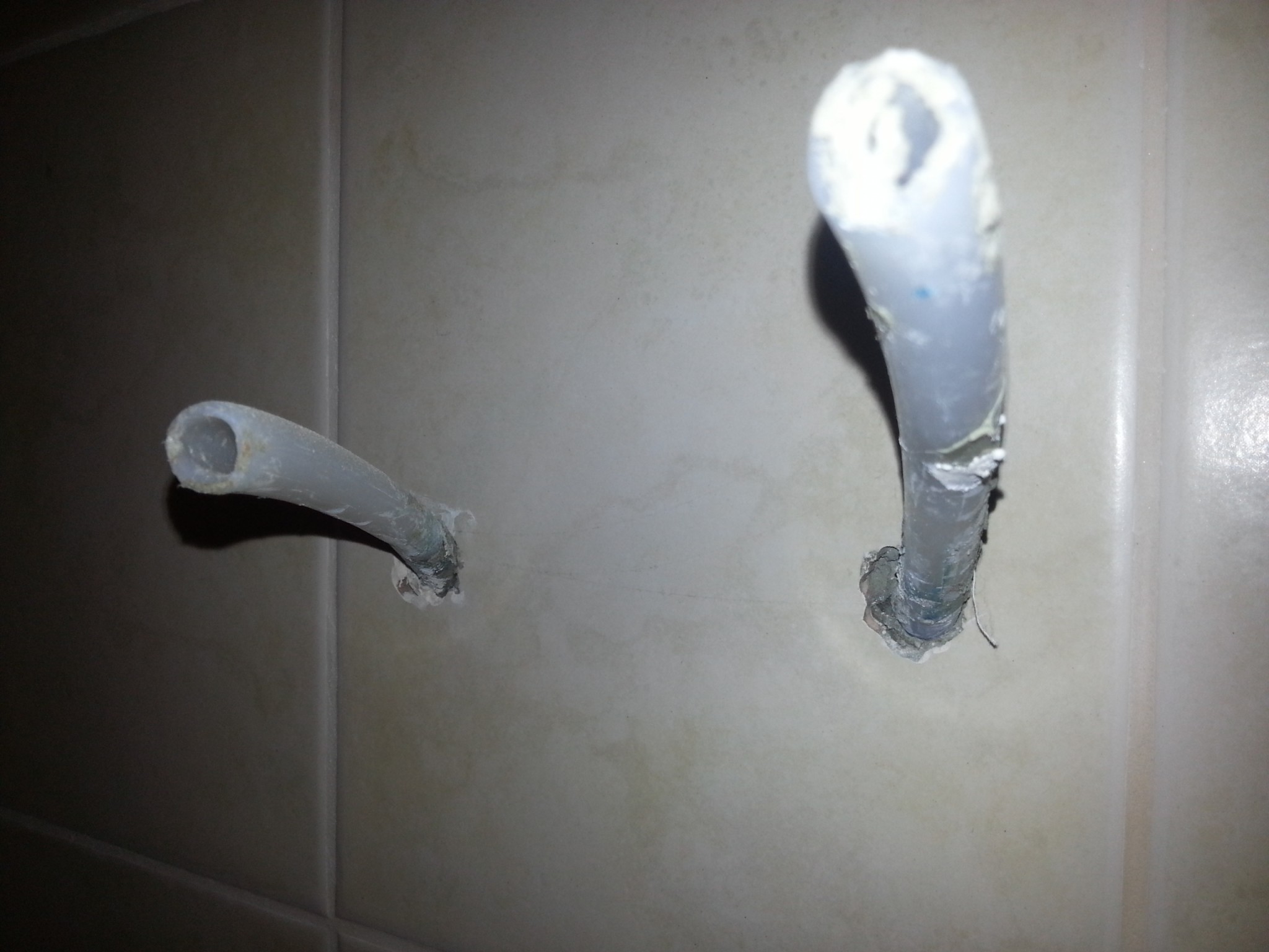

Jag tvivlar på att rörisen använt RIR, förstorar man upp bilderna ser man inte något skyddsrör alls, bara gummi... Väggdosor är det inte, slangen kommer inte ut ur en sådan.
För att Gorson ska få en bild om hur det borde sett ut så kolla in säkervatten på sid 28. (text)
Bilden fig. 2.10.2b på sidan 29 visar det korrekta montaget!
Din rörpulare borde veta bättre, det är ju trots allt därför man köper tjänster, för man inte vet eller kan själv... Ta upp det men honom! Han borde stå för hela kalaset...
Skuttfirma eller större drake?

Men hur är det. Iom. att det är foliebaserat tätskikt så borde det väl gå att göra om lokalt runt rören? Slippa riva alltihop.
I vårt badrum (vi ska ha våtrumsmatta som tätskikt) har VVS-firman satt fast skyddsröret med patentband inne i väggen, sedan går röret ut genom råspont och gips. Har möjlighet att åtgärda ett tag till. Har försökt läsa mig till och det borde kanske ha varit en väggskena och väggbocksfixturen. Behöver skyddsröret fixeras mer än på ett ställe? I vvshandboken står det före och efter varje böj. På något annat ställe står det var 100 mm. Nu ligger rören "fritt" under isoleringen i bjälklaget.
Tack Krille för sidoanvisningen. Det är ju ingen tvekan om att de inte använt den lösningen som syns på bilden. det är ju inte fysiskt möjligt att få dem att sticka uppåt med en sådan koppling. Och vad gäller den räfflade ytan på skydsröret Nino så tror jag det är den "påmålade" grå smeten bara. Ska kolla noggrannare i helgen.

Ja ja... det stora felet är ju precis som flera nämnt att det inte använts fixturer till rören så de kommer ut rakt så jag förstår den nya firman och att de inte vill koppla det för hur ska de få rätt på det... hhmm...

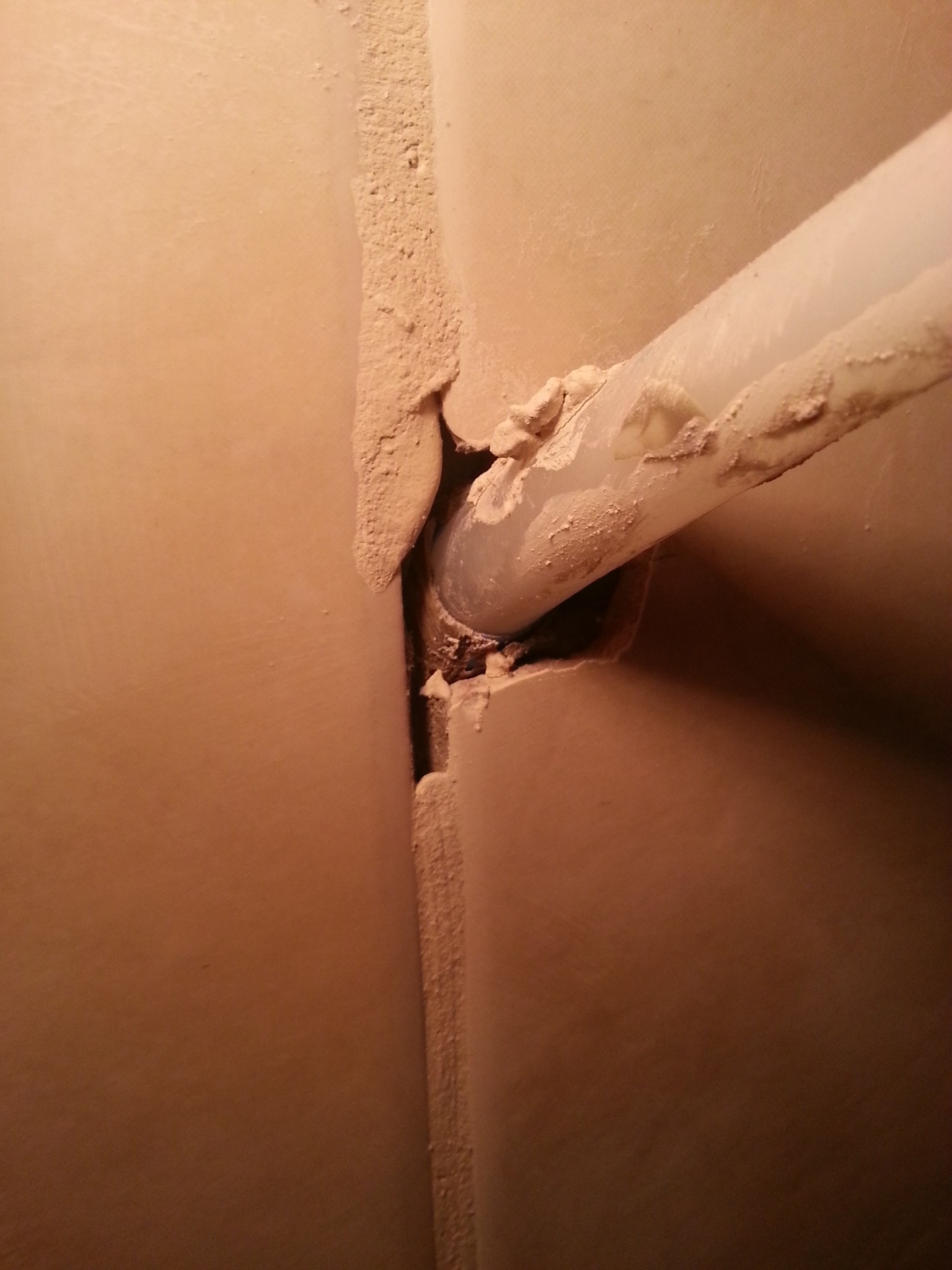

Dessutom ganska mycket bubblor bakom tätskiktet vilket inte är så värst bra det heller...

Inga 90 grader
En bild på avloppet också

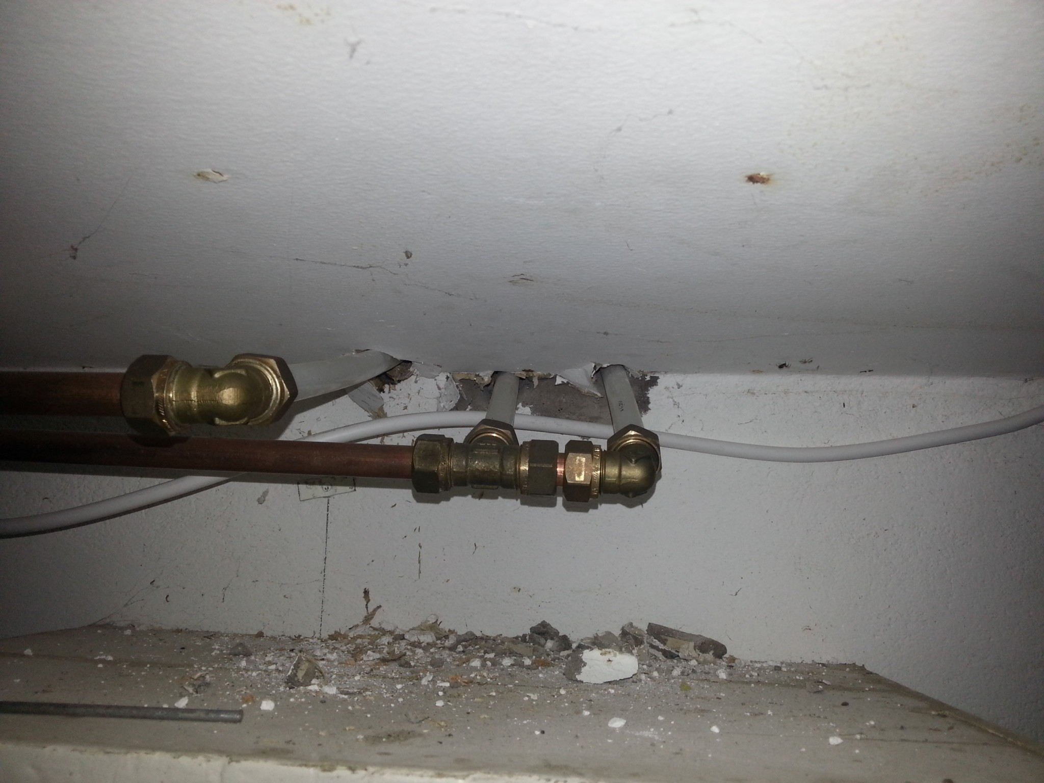

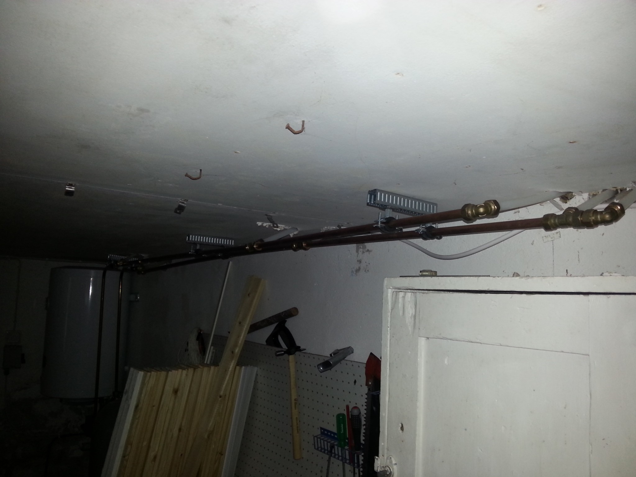

Två bilder på ledningsdragningen i källaren och hål upp i taket upp till toaletten

Katastrof...
Du kan också läsa om att avloppet ska sticka upp minst 40mm från färdigt golv och här ser det max ut att vara typ 15mm.
Sid.25
Sid.25
http://www.sakervatten.se/download/547/Branschregler_lg0075ppls0000pdf
VVS firman är enligt "säker vatten" auktoriserad utan sysslar muntligt, på webben och på fakturan med falsk marknadsföring.
