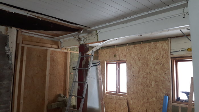

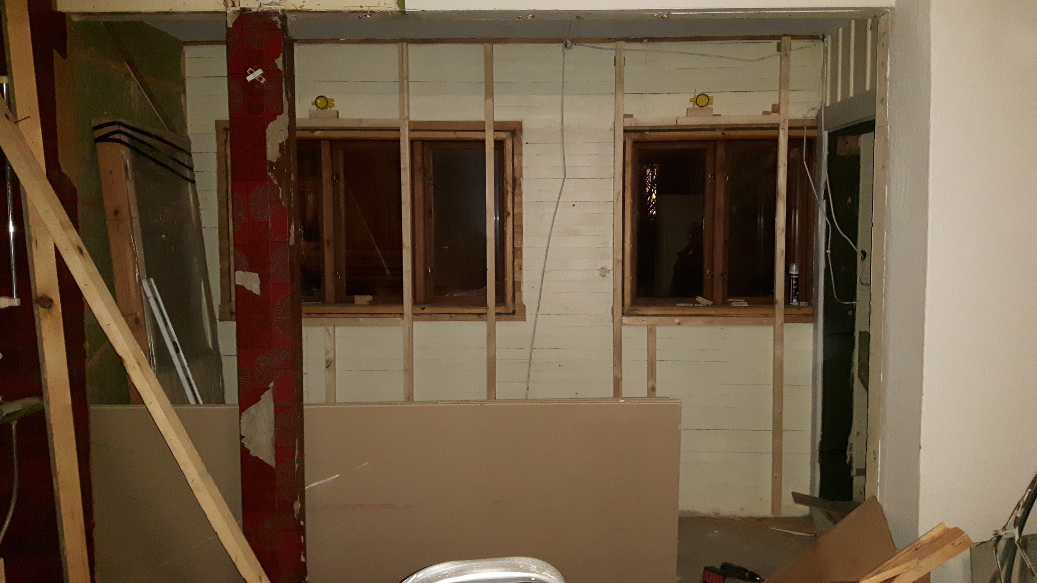

Rev en vägg och började regla på för lite isolering, blir fönster under dosorna 80x99,5 PVC.
Har SP fönster på övervåningen som sitter skyddat under tak oten men bestämde mig för PVC på bottenvåningen.
Pelaren till vänster måste bort... Men balken i taket har en skarv så hela den måste bytas...
Har en bekant som har stämp men jag lurar på att leja bort jobbet, någon som har råd annars hur man gör?

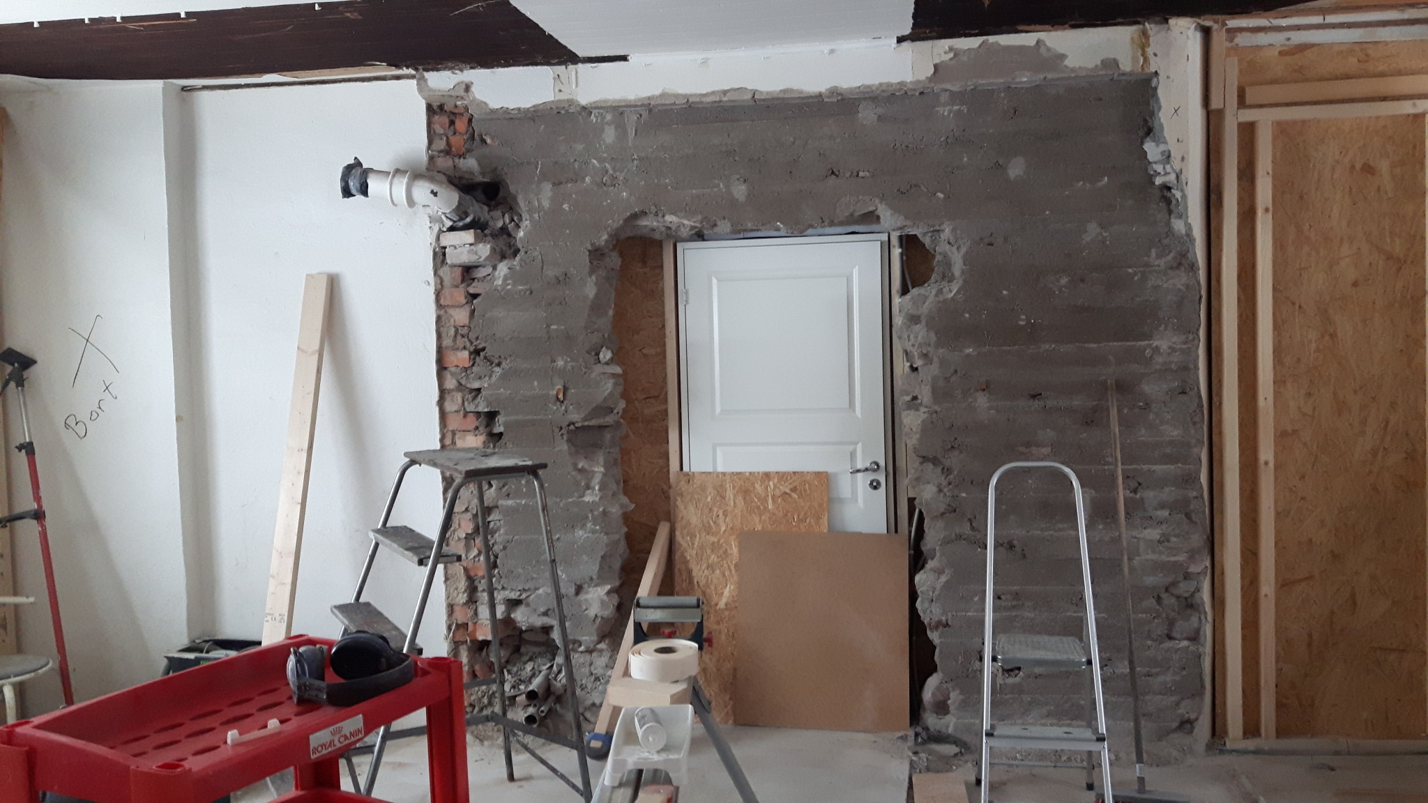

Har väl inte hänt så mycket än... Fått upp lite osb men pelaren måste bort
Bilat ner gamla murningen men lite är kvar än.

Limträbalk i dimension 165x270x4000 är beställd med 4 veckors leveranstid så slutet februari kan man väl hoppas på.

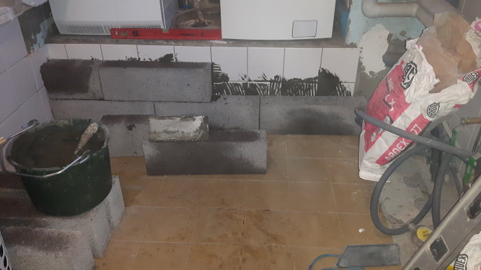

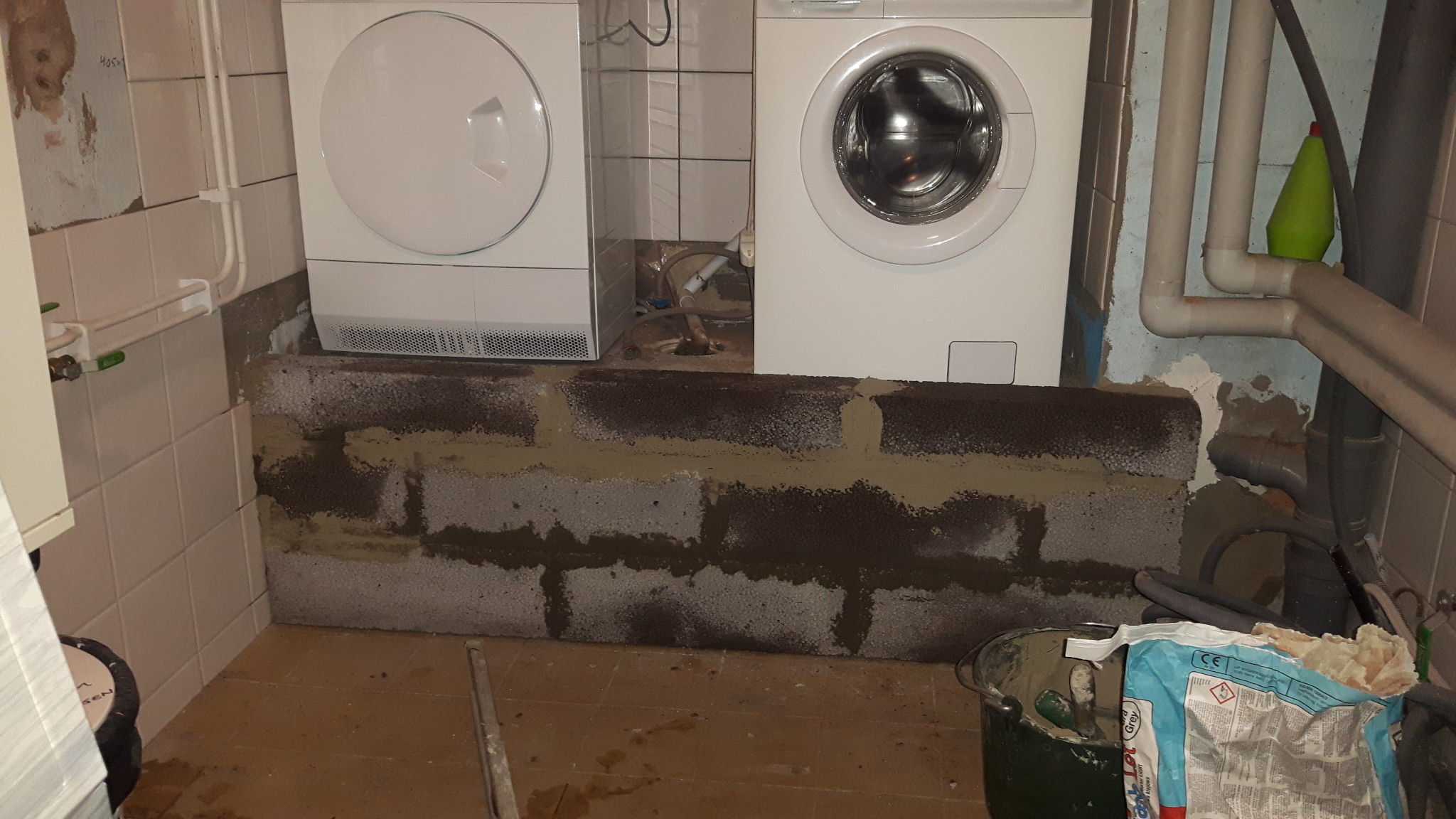

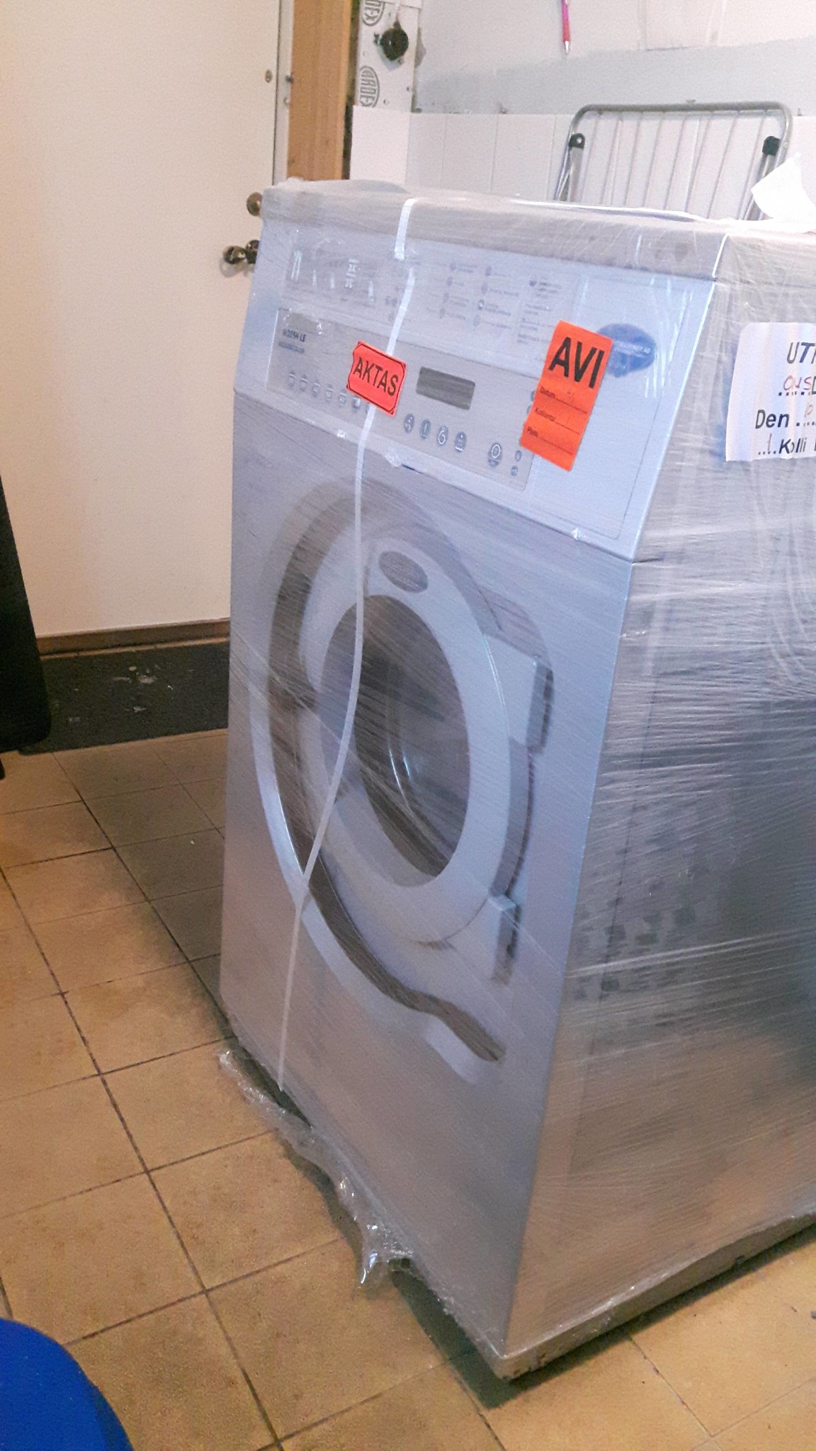

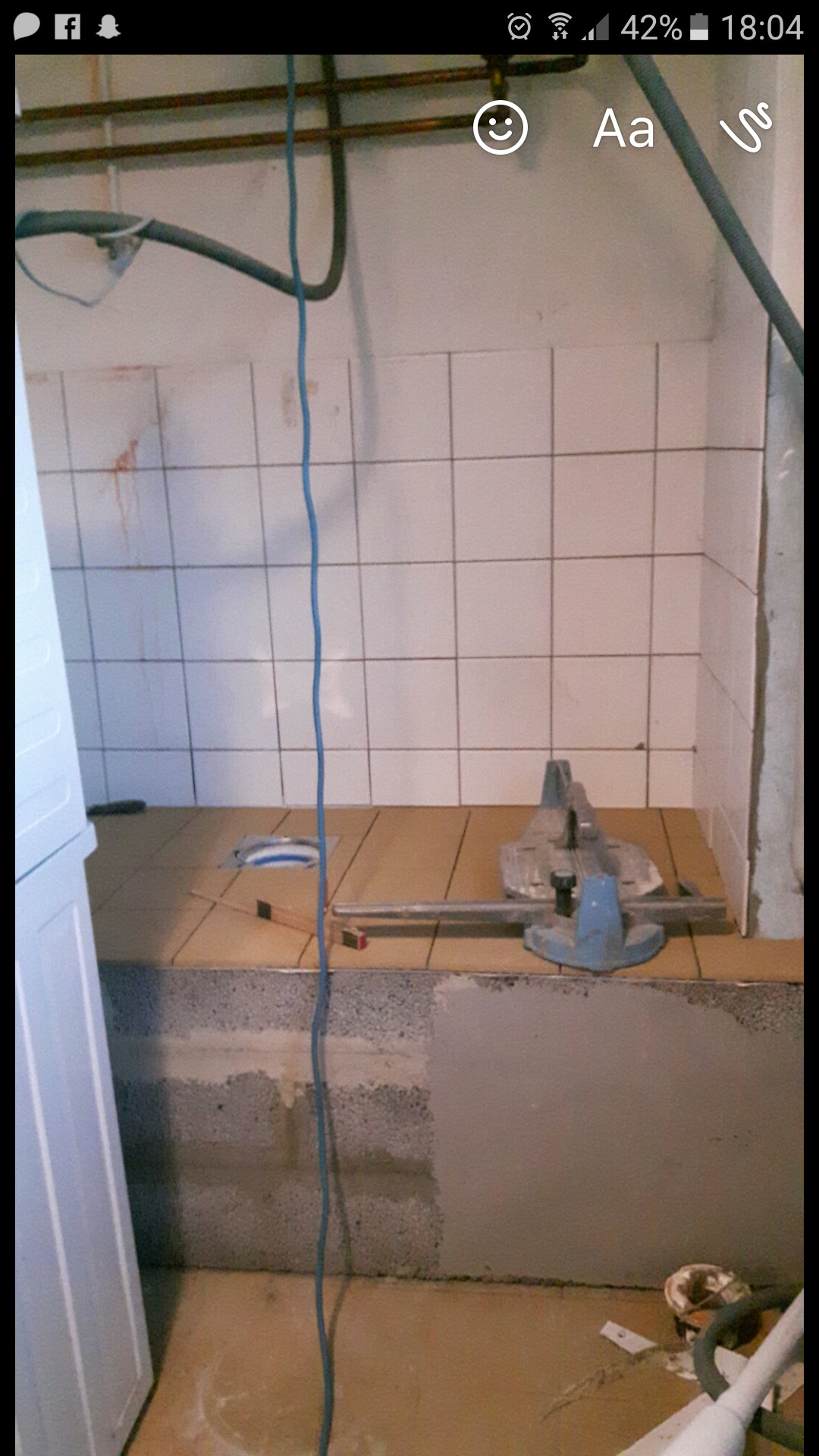

Tvättmaskin till hyresgästerna strejkade före jul så jag beställde en renoverad wascator i mellandagarna blev en 365 med både varm och kallvatten anslutning.
Tyvärr så är ju dom 700x700 så fundamentet jag gjutit upp var för litet så jag limmade på 12cm leca idag.
Hade missat lite i måtten på kaklet så jag byggde upp kanten 4-5cm till så imorgon ska jag flytspackla eller gjuta i gropen
Nya maskinen
Börjat limma dit
Breddningen klar.
Ska väl prova att få dit både golv, resten av kaklet och foga innan maskinerna ska dit igen.

Spacklat och tätskiktat vid brunnen får prova att sätta plattor och fog under helgen.

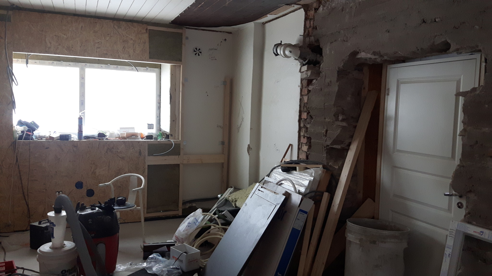

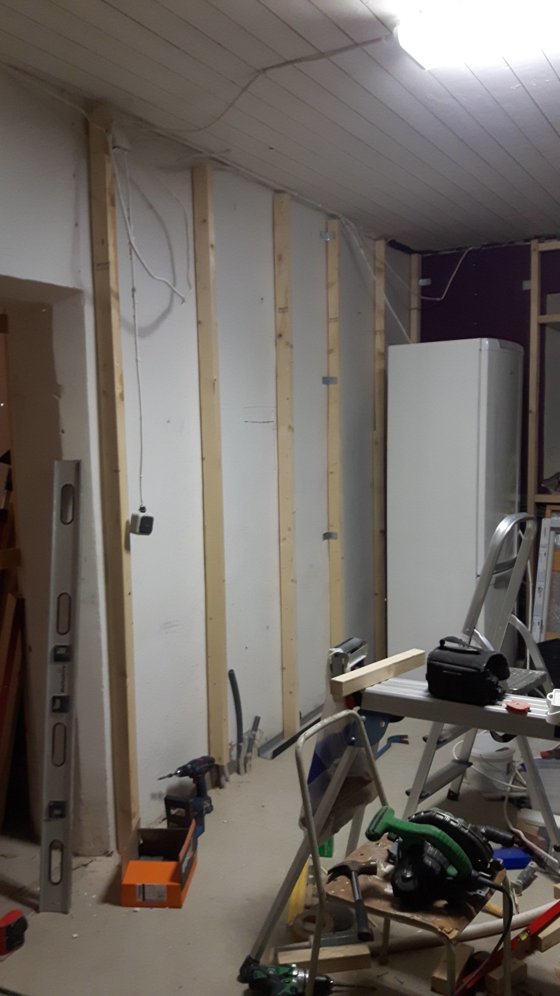

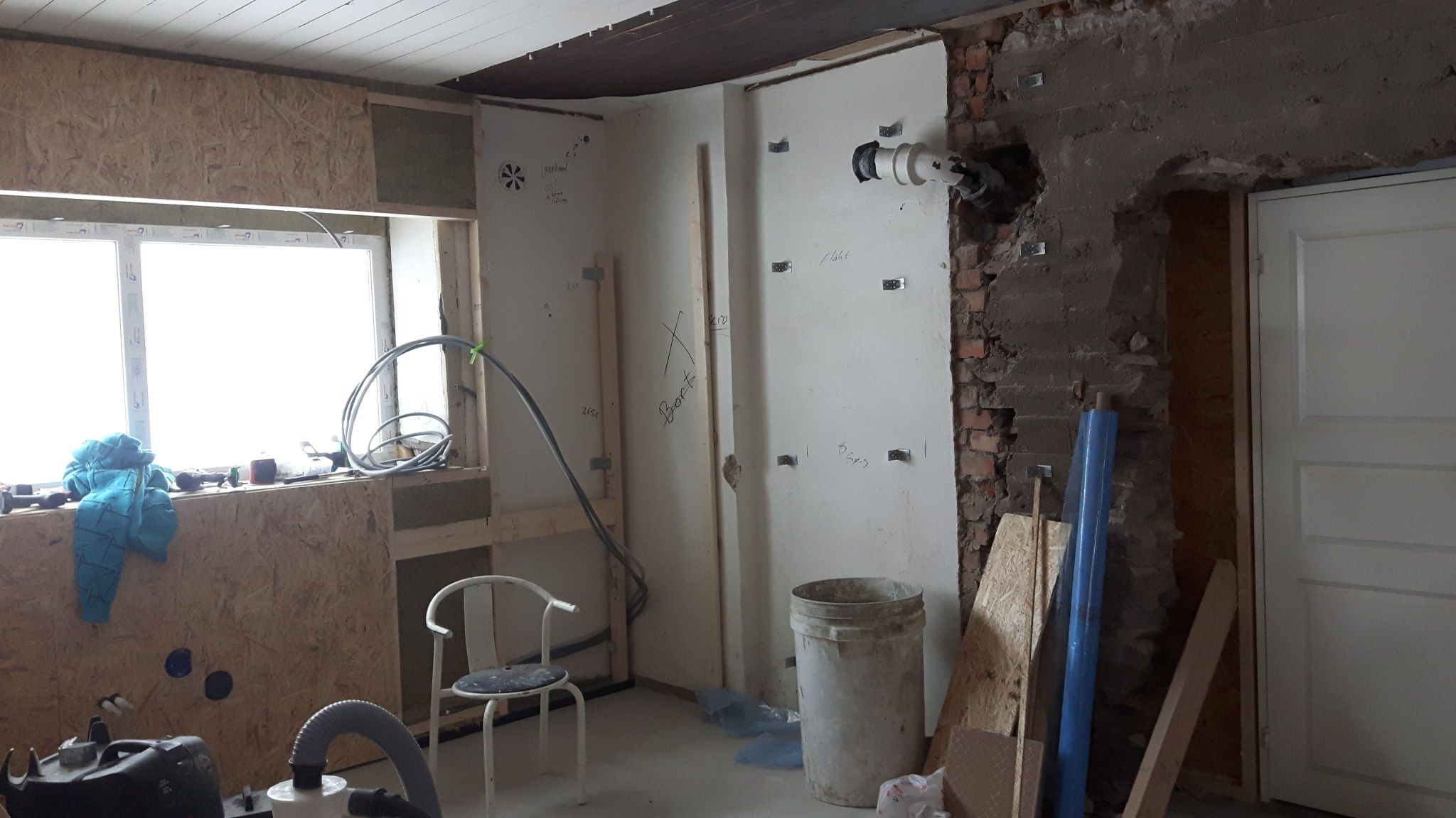

Fått lite el dragen till köksdelen och efter det isolerade jag väggarna med en 45a mellan 70 reglarna mest för att få bort trummljud, ska upp med osb imorgon så då kommer det väl nåt kort, glömde att fota idag...
Har beställt borrning av hål för immkanal genom stenväggen, lät som om det blir gjort på måndag. Iom att kanalen går ut i träfasaden så tänkte jag beställa ett brandspjäll, kan man montera det närmast den mjuka slangen som går ner till fläkten eller ska den monteras på nåt speciellt ställe?
Blir väl ett 125? spirorör med 30mm nätmatta runt och det kommer delvis att bli inbyggt så skulle spjället lösa ut så vill jag ju kunna byta utan att behöva riva en massa

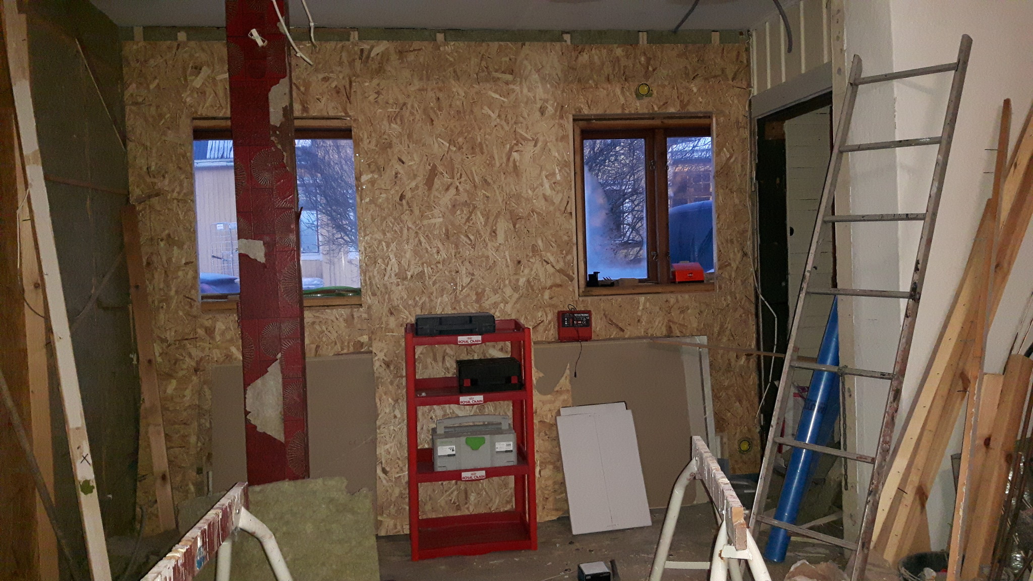

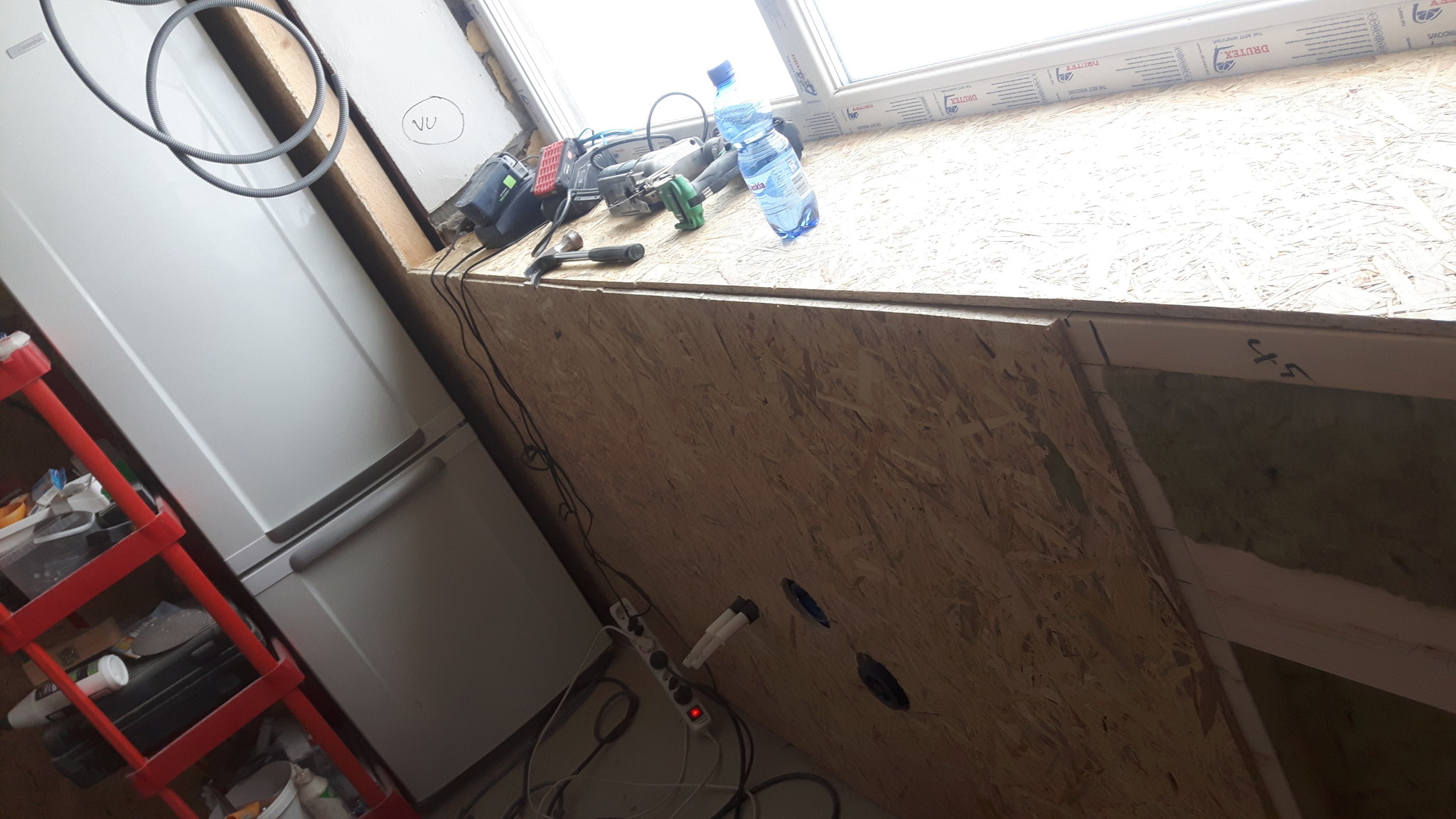

Glömde fota idag med...

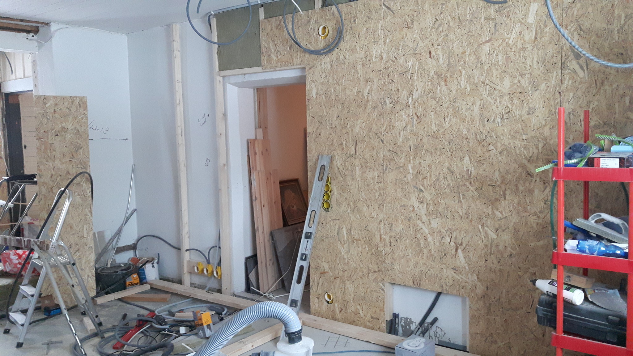

Osb uppe på fönsterväggen och till vänster förutom 2 skivor.
Tanken har varit att borra sig in genom väggen till förrådet med el, fiber och nätverk men den väggen är ca 40cm tjock så tänkte beställa ett 50mm hål samtidigt som imkanalen ska borras men kom på att under trappen upp så är det en regelvägg in till förrådet så jag får gå den vägen istället.
Blir luckor i osb där det ska kompletteras med rör till värme och fiber / nätverk men det ligger fortfarande en linoleum matta på betongen som ska bort sen ska golvet fräsas så allt som ska gjutas in i golvet får vänta ett tag...
Vill även ställa stämpen direkt på betongen när takbalken ska bytas, vet inte riktigt hur mycket man kan belasta eps och flyt så jag väntar.
Ska städa upp längs väggen till höger imorgon och se om jag kan få till en 90 graders vinkel till köket, bär det iväg så får jag lägga en knäck vid badrumsdörren.
Blev 3fas matning till köket, elektrikern tyckte att vi skulle dra i 2.5kvm tråd och sätta uttag som är godkända för 16 amp då vattenkokare osv drar mycket idag.

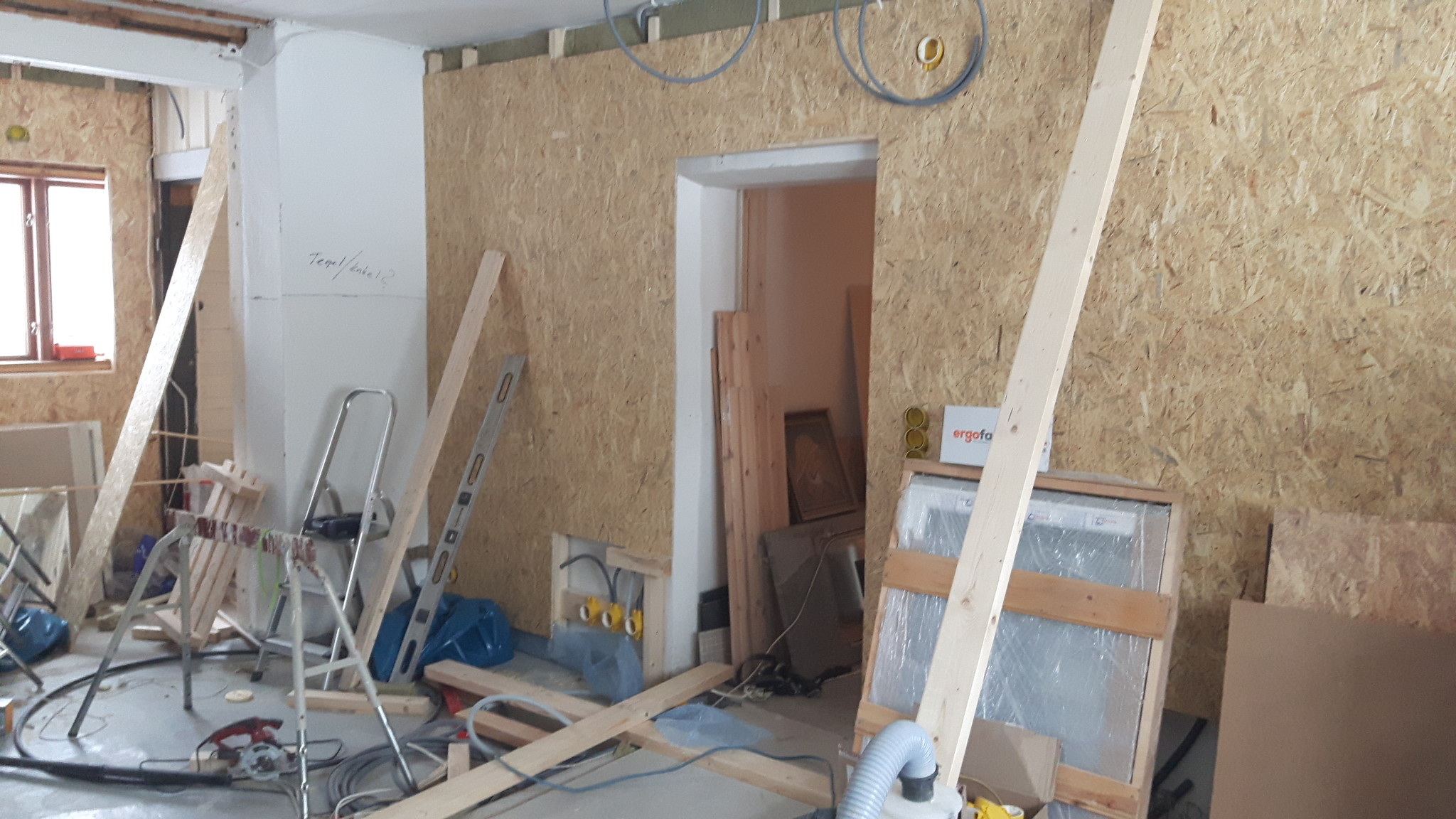

Börjar dagen med foton för att inte glömma
Det går segt när man har grejer överallt och ingen plats att flytta undan det på...
Fått upp lite mer osb, kapat skivor till underdelen på smygen och satt upp lite vinkeljärn för att fästa vägg reglarna i
Ska prova att få dit reglarna till höger imorgon efter jobbet sen blir det nog stiltje ett tag... helgjobb och sen ska det hälsas på vänner i Karlstad så då går 2 helger bort
