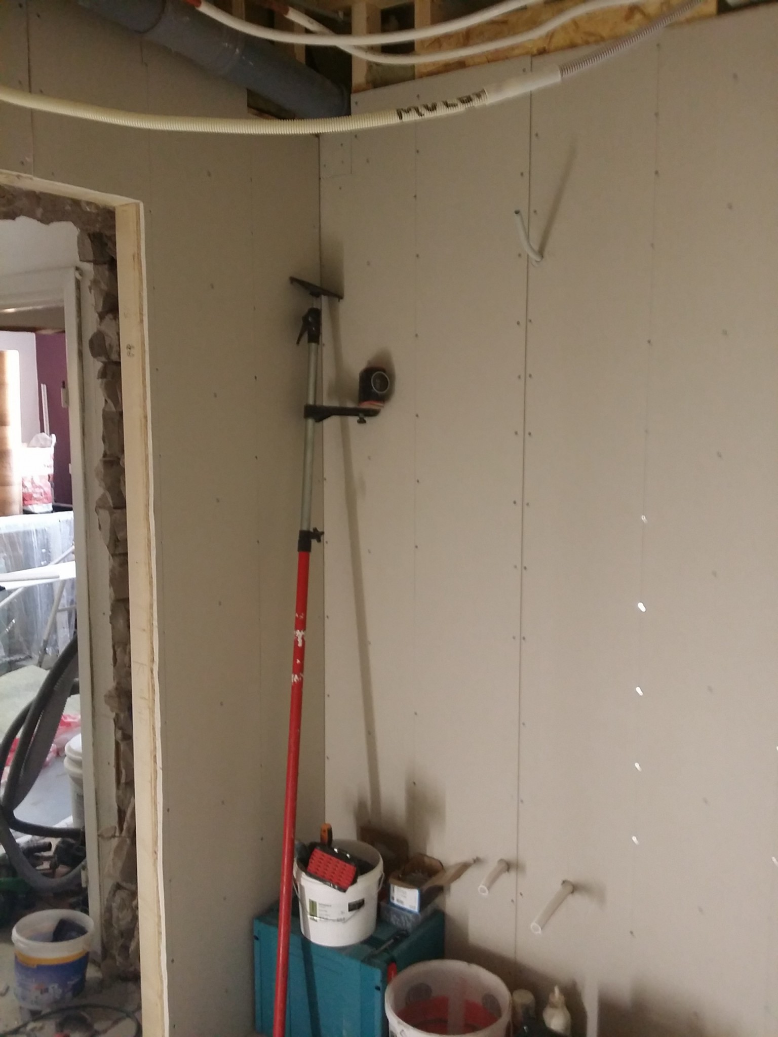

Är inte i nån riktig form för tillfället så det går lite segt...
men det är osb / plywood på väggen till höger om dörren, väggen höger och väggen rakt.
Ska börja regla väggen till vänster imorgon, där blir det en slits / utbyggnad för att dölja rör kopplingarna, tänkt göra den väggen 40*40cm med en öppen infälld garderob för handdukar på 30*30 som fästs med några skruvar, ska man serva nån koppling så plockar man ur hela garderoben då kommer man ju åt hyfsat iaf.
får täta invändigt och göra vattentätt golv med skvaller rör.

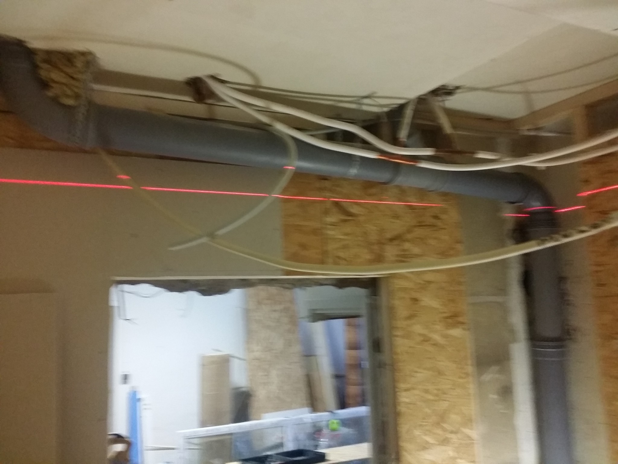

Funderar lite på dörren in till badrummet, hade tänkt liva den med insidan så man slipper massa extra hörn... smygen blir då ca 65cm djup, eller ska den liva med utsidan istället?
Blir ju ett kök ut till höger om man står inne i badrummet så jag tänker att toa dörren försvinner lite, blir troligtvis nån liten väggsnutt till höger och sen en typ bardisk på dryga metern, allt för att inte få känslan att man kliver direkt ut i köket efter toa besöket?
Några tankar om hur jag bör göra?
Jag hoppas jag slipper få en morgonskit över mig när allt är isär... :/
Vet inte om du menar vänstra eller högra kröken, men ja, det bör nog funka. Rekommendationerna är väl att vid övergång från stående till liggande stam så kör man 2 st 45-or (eller en 90 med större krökningsradie, som du har till vänster), men vid övergång från liggande till stående (som till höger) är det OK med en vanlig 90-graders krök.

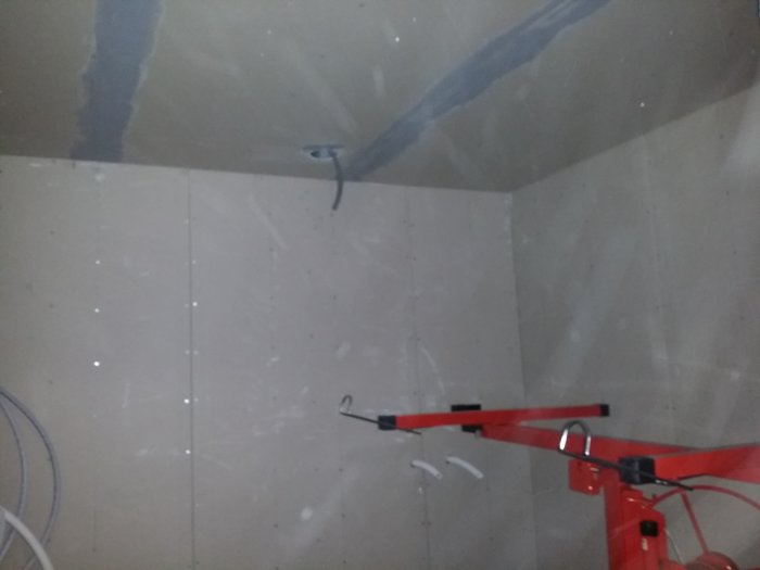

Färdig gipsat, nu är tummen och pekfingret ömma efter att ha hållit i en jäkla massa skruv, ska bli skönt när automat skruvdragaren kommer
Klämmer nog in taket imorgon, spacklar och målar det under helgen, spacklar golvet, tätskikt på måndag kanske och börja sätta på tisdag om det vill sig...
20×40 vit liggande på väggen och hyper multi color från Konradssons på golvet har jag tänkt
Taket gipsat och klart med el till spottar och paxfläkt och ett spirorör för ventilation
Drog ett varv med Våtrumsspackel i taket

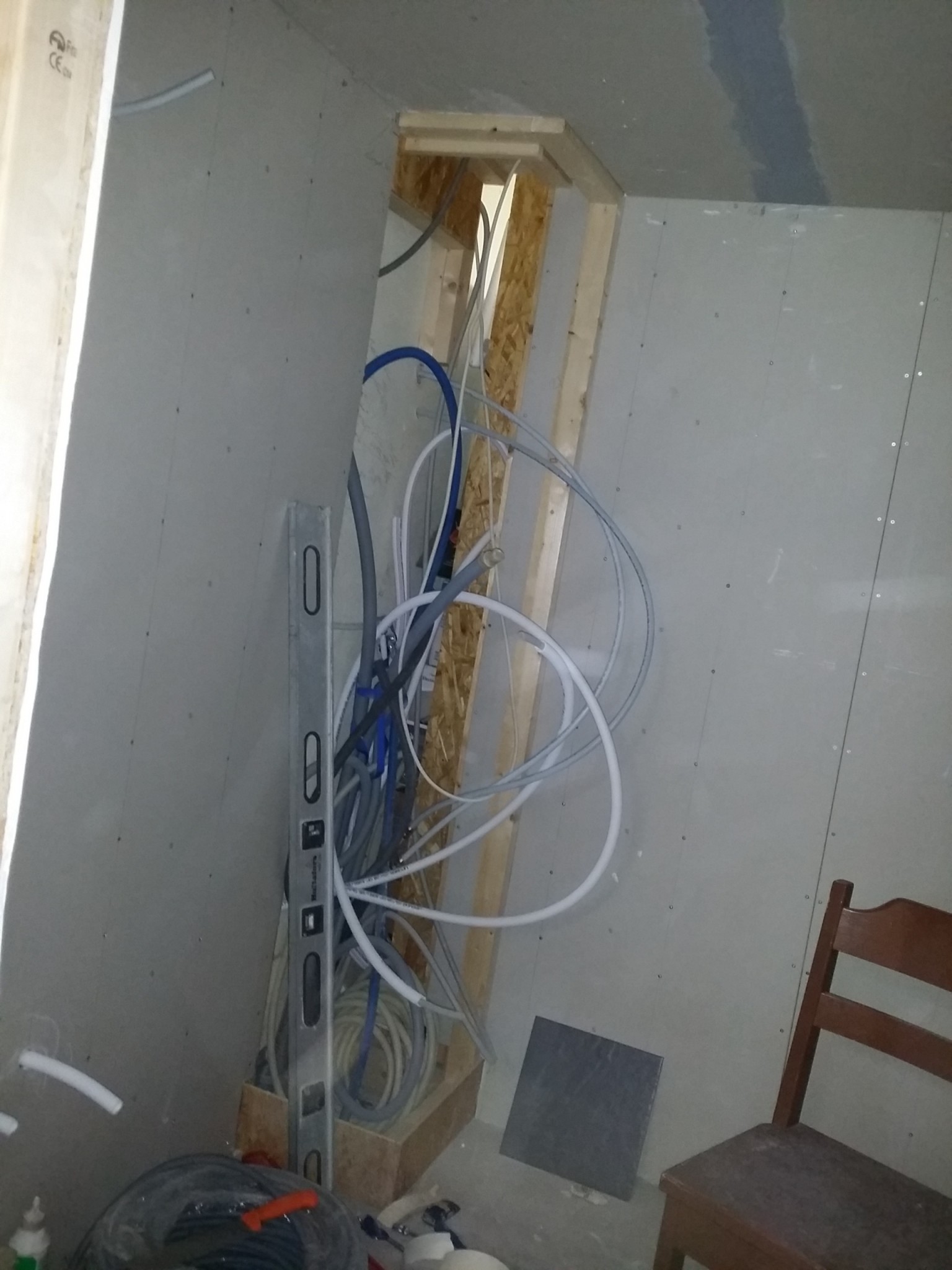

Det som är kvar att gipsa är runt alla jäkla rör, tänkte att det skulle bli ihopkopplat innan jag bygger igen, blir förvisso en öppning på 190x30 cm men det är ju nog bökigt att koppa utan att det ska vara trångt också...
Bygger nog ut små väggar på 10 cm mot varje vägg så kan jag göra tätskikt även om inte rörmokaren är klar
