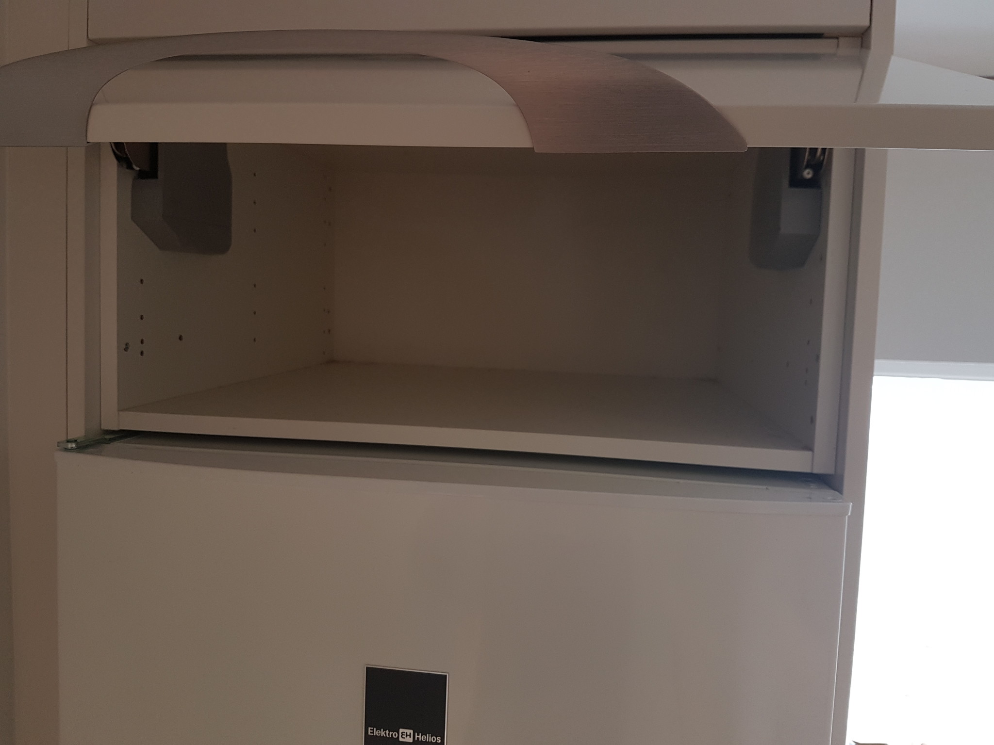

Har det här nån betydelse?
Är inga större problem att höja överskåpet...
Väldigt luddig instruktion som följde med skåpet, elektro helios kombinerad kyl/frys
Kombinerad kyl/frys under ett halvtomt överskåp i kök, möjlighet att höja skåpet syns.
kulle
Är inte riktigt med på vad du menar?
Jag gissar på att det syftas på avståndet mellan kylskåpet och skåpet ...
Det ser lite tajt ut ....

För andra kylar och frysar från Electrolux har jag sett att det står 5 cm ventilationsspringa. Den kan ju vara antingen direkt ovanför eller att luften går bakom överskåpet för att komma fram bakom takanslutningen (och så vent.galler i den).
Ja precis det jag menade
Får flytta upp skåpet och sätta i gallret

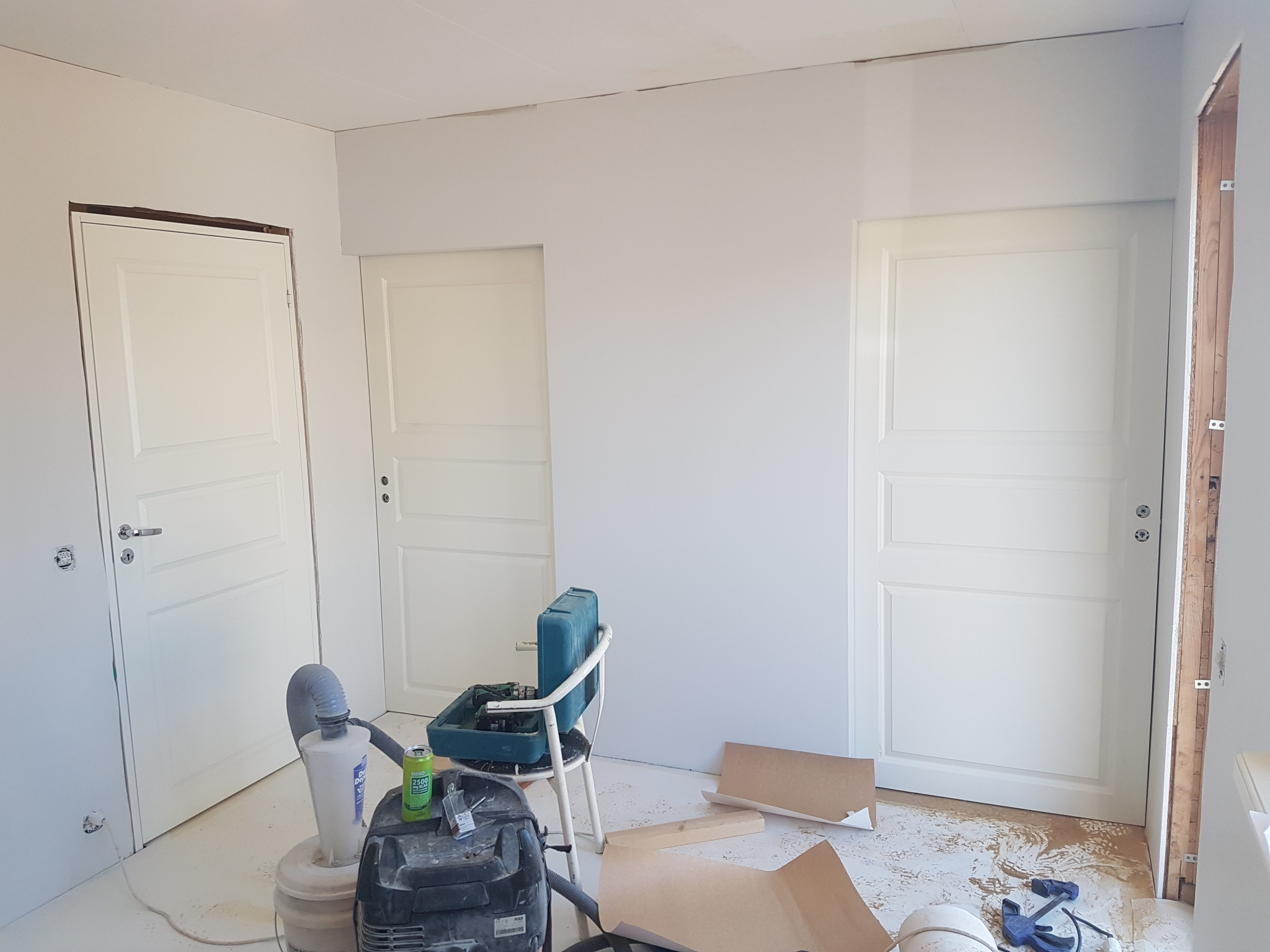

Båda skjutdörrarna på plats
Renoverat rum med två nya vita skjutdörrar, omonterade taklister och arbetsmaterial på golvet.
Gått igenom vad som saknas i elväg så elektrikern får beställa det som fattas, första veckan i maj ska elen göras klart.
Satt taklister i sovrummet, det är inget att skriva hem om... tur det finns latex och bättringsfärg
Börjat med lite golvlister i sovrummet också.
Får foder på fredag, dom måste dit först innan jag kan fortsätta med resten av goovlisterna.
