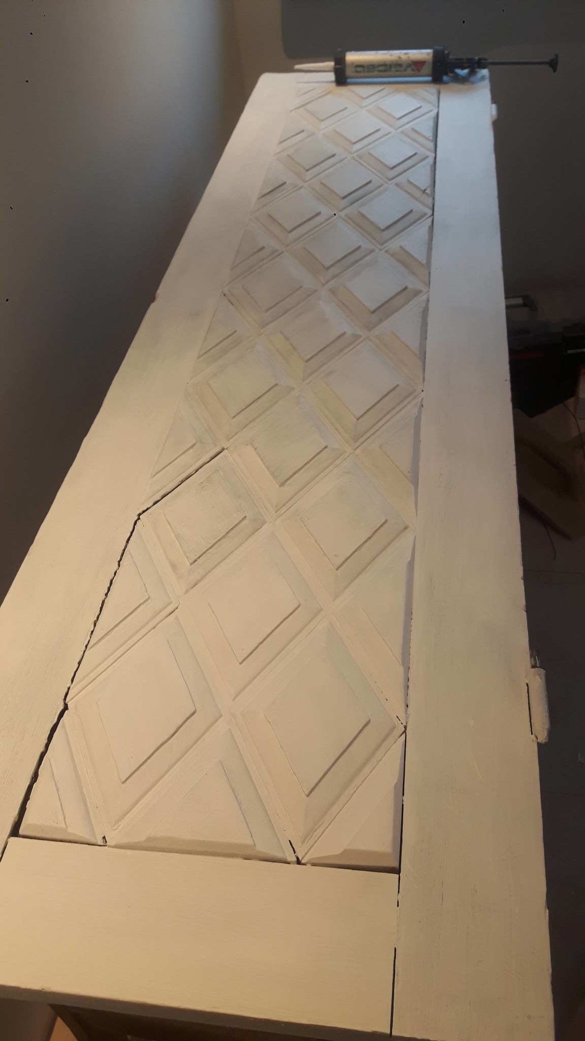

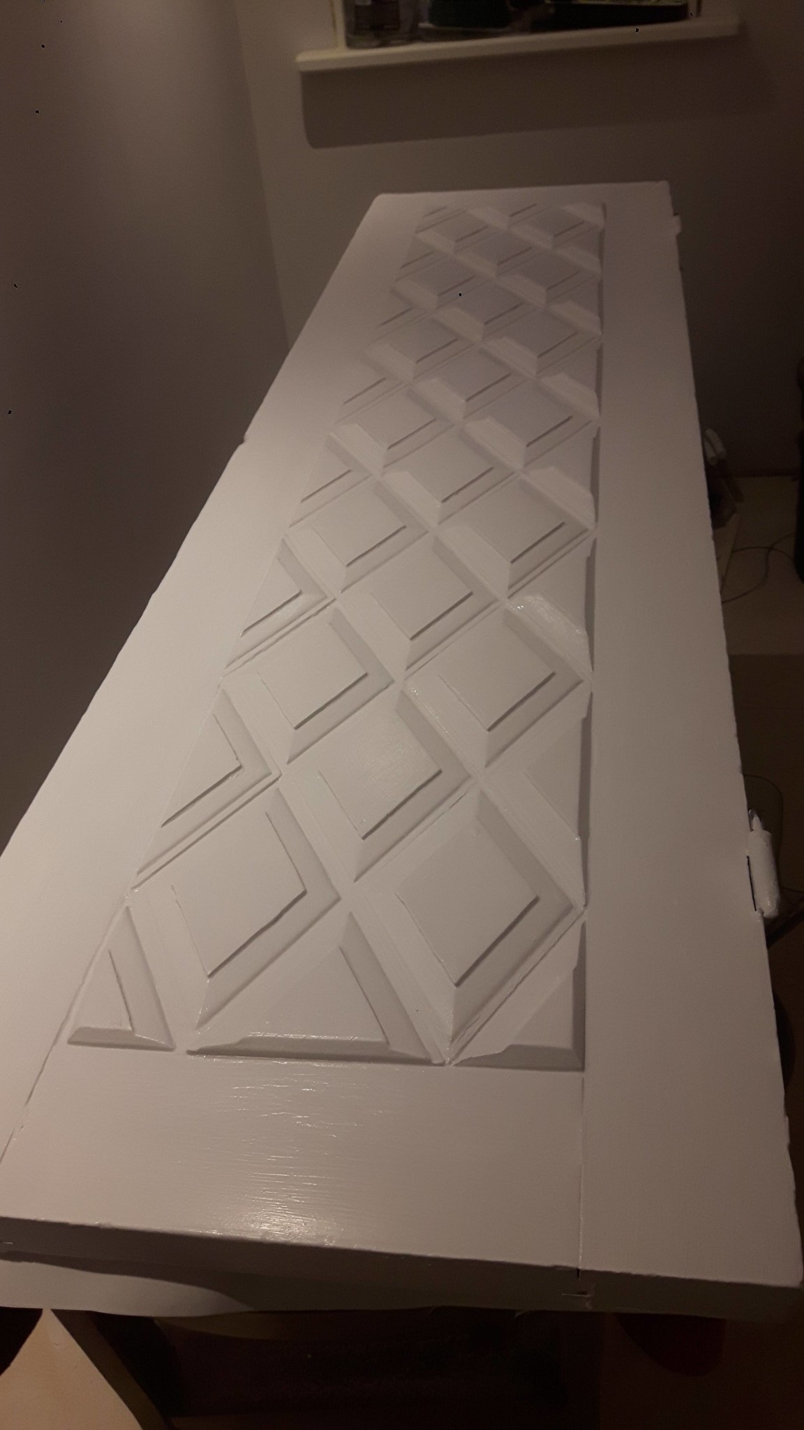

Frun målade dörrar
Grundad innan fogning
En vända färdig färg, blir samma som väggarna s1500n
Frun målade dörrar

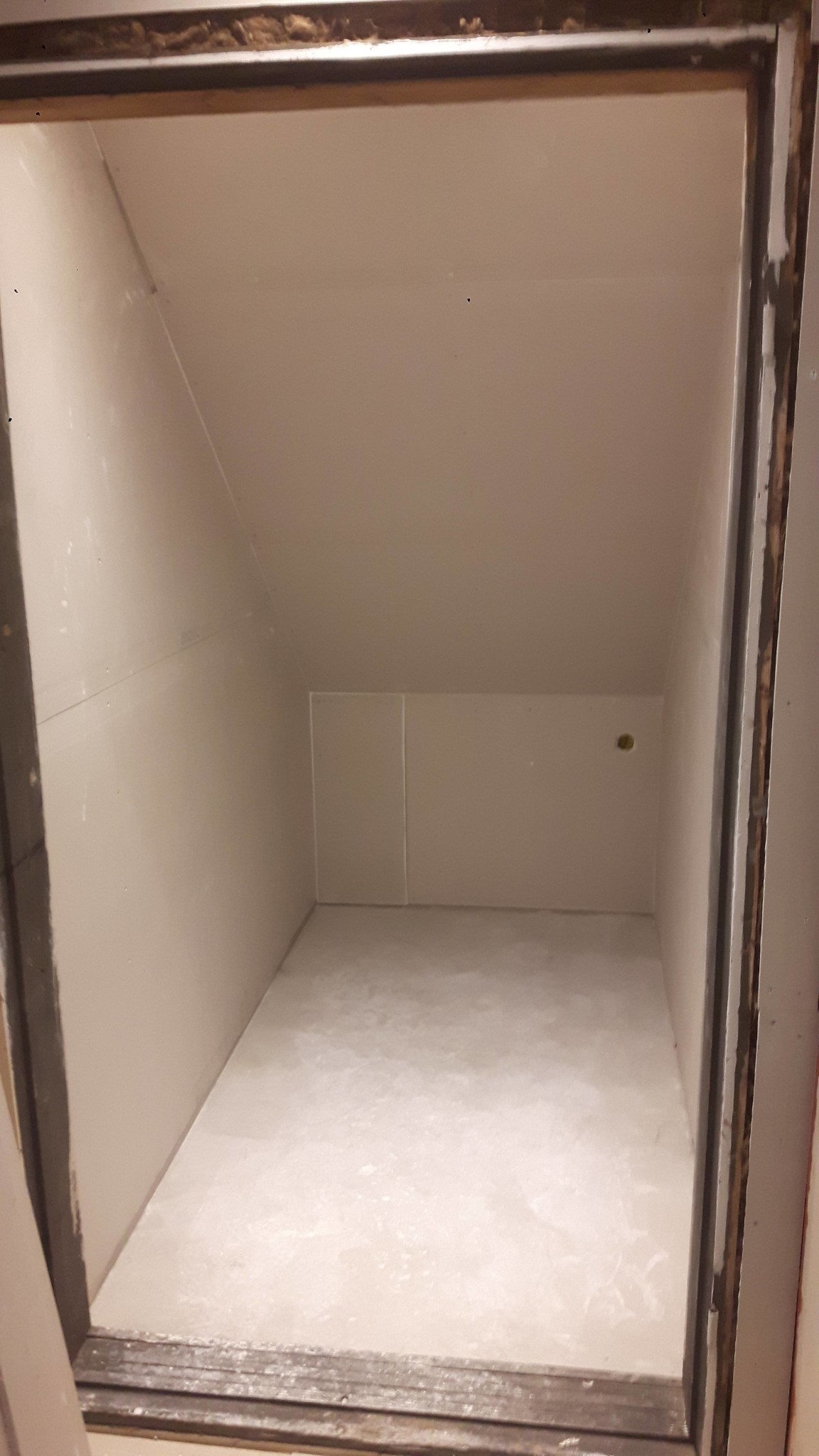

Mer förråd idag, blev nog lite överarbetat egentligen.. Men jag har gjort så gott jag har kunnat för att få bort ljuden som blir när någon går i trappen.
Dubbel gips som är tätad i alla skarvar med latex och isolering mellan gips och trapp, inget är fäst i själva trappan så förhoppningsvis så nlir det väl ok.

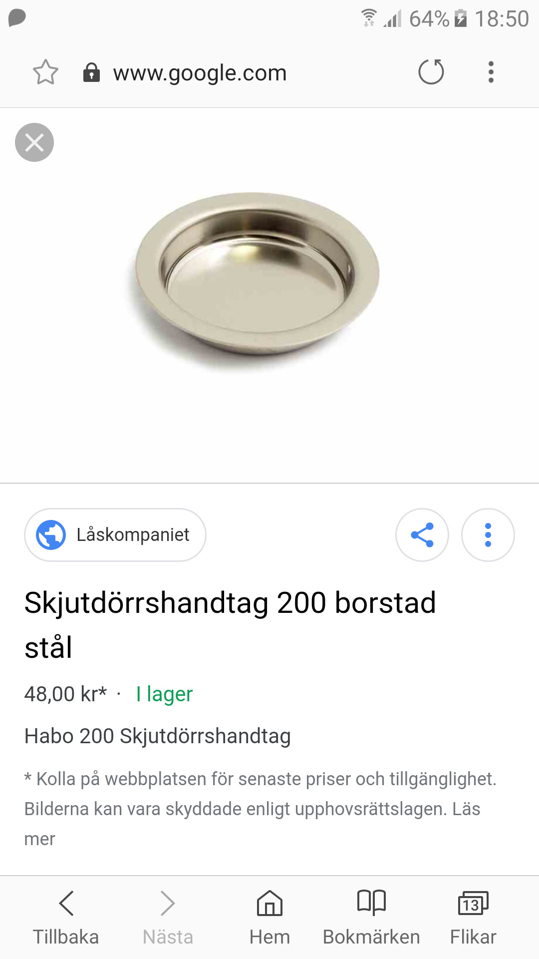

Blir 2 skjutdörrar i sovrummet med en 1m bred vägg i mitten, man skjuter alltså dörren bakom den fasta väggen, ska man öppna den andra så får man antingen stänga den första eller trycka iväg den med andra dörren.
Dom delar skena alltså...
Har öppningar på ca 230 hög och 100 bredd på båda sidor, tänkte måttbeställa blad men sen slog det mig att jag kan ju minska måttet till ca 210x95 och köpa samma modell av dörrblad som övriga dörrar och sen montera dubbla runda handtag istället för trycke och lås typ
Är det en ok lösning tror ni ?

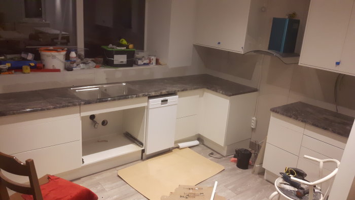

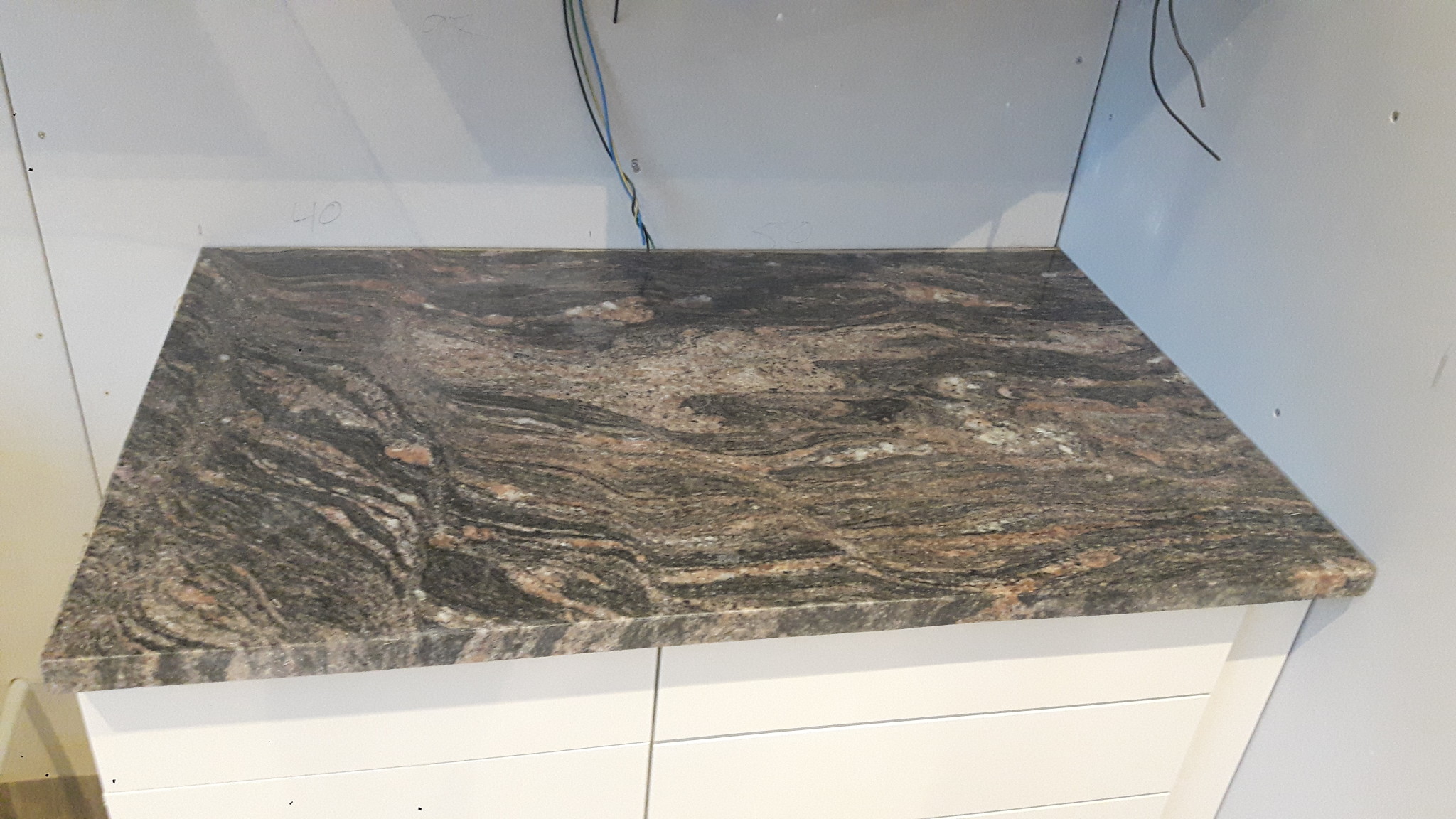

Hämtade bänkskivorna idag, runt 3500:- för några snitt
Fick dom på köpet så det blir ju ett ok slutpris iaf...
Får se om dom kan monteras under veckan, känner att jag tappat ork / lust lite men dagarna går ju på och inflyttningen kommer allt närmare
Slet släpade och bar in skivorna tillsammans med frun, trodde aldrig vi skulle orka få skivan med hoarna på plats men det gick bra.
Ska nog limma dom imorgon så man är av med det eländet...
