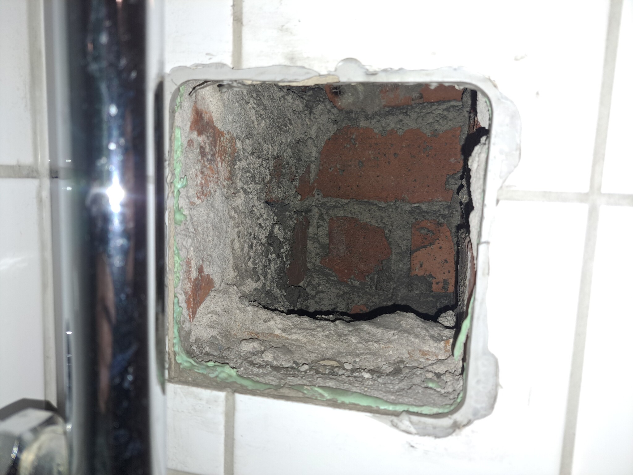

Någon skojare har tydligen kört ett projekt i badrummet. Sitter en fungerande ventil längre upp på väggen. Kan man sätte igen det här på ett sätt som är godkänt för badrum?
Ta bort de fyra bitarna
Gjuta igen hålet
Köra någon form av tätskikt
Sätta nya kakelplattor
Eller måste man göra allt?
Hål i kaklat badrumsvägg med synliga tegelstenar och cement, del av kromad vattenrörsdetalj syns till vänster.

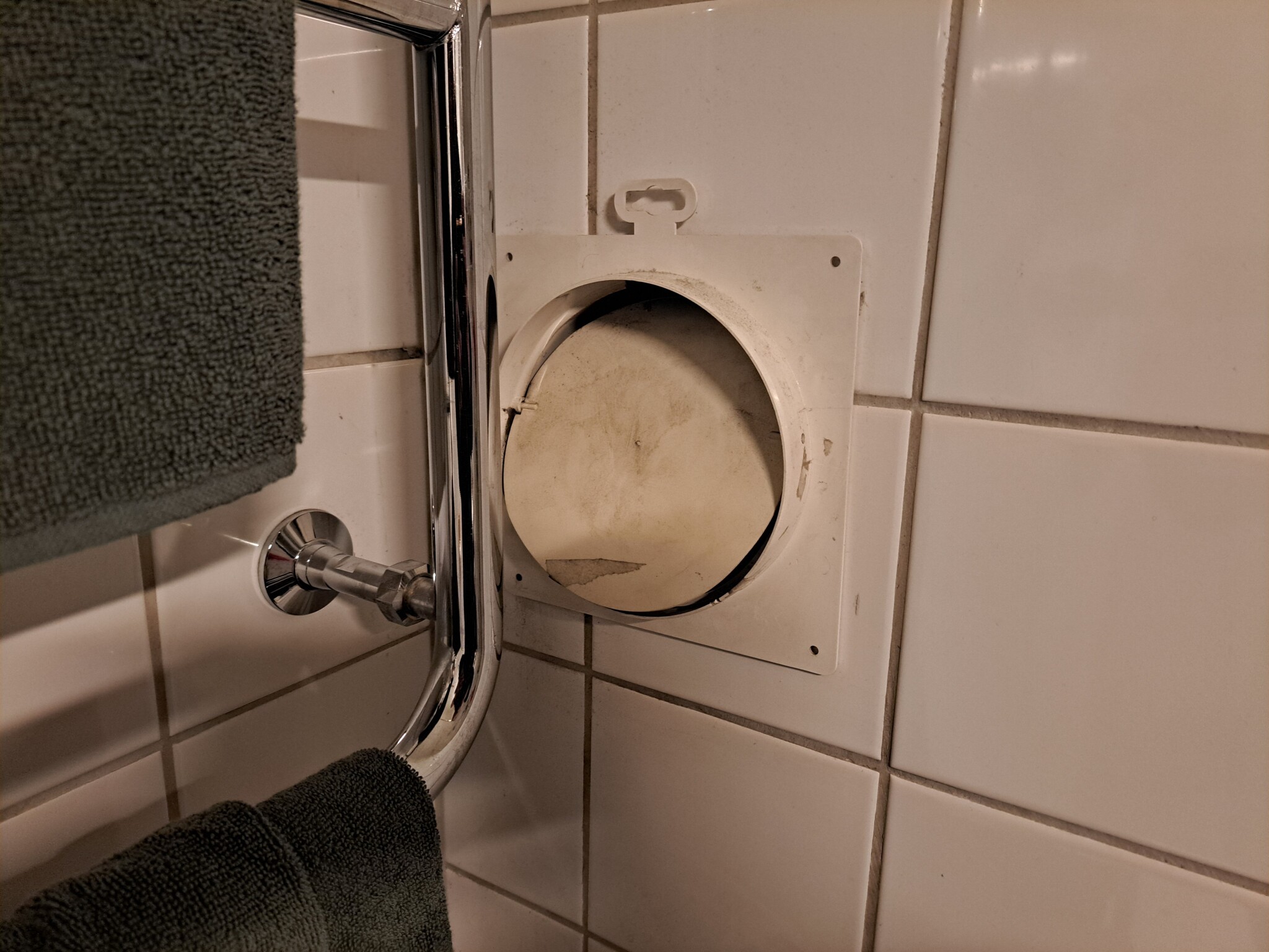

Öppen ventilationsöppning i ett kaklat badrum, med en handdukshängare och grön handduk till vänster.
Hur långt från duschen är det?

Minns jag rätt så är det ca 1,5 meter.

En del gamla flerfamiljshus i Stockholm har s.k. Stockholmsventilation av badrummen. Det innebär att det ska finnas både tilluft och frånluft i badrummet. Styrelsen bör veta vad som gäller.
Ska man lappa ett tätskikt på ett godkänt sätt, ska man använda exakt samma tätskiktsfolie som redan finns där, och man ska följa exakt vad tillverkaren av tätskiktet skriver om hur en reparation ska gå till. Normalt innebär det att den nya biten ska överlappa den gamla kanske 5-10 cm. Det går endast att lappa igen tätskikt av folietyp, inte rollade, målade tätskikt.

Det är ju på en murstock, så rent krasst behövs det väl inte lappas något?
Enklast är väl att helt enkelt låta ventilen vara kvar?

Det drar in galet mycket kalluft.

Det kan ju inte komma in mer luft än det åker ut någon annanstans. Har du stängt till andra tilluftsventiler så att all luft kommer in via badrummet?
Men hör med styrelsen/förvaltaren/fastighetsskötaren vad som gäller för ventilationen i just ert hus.
