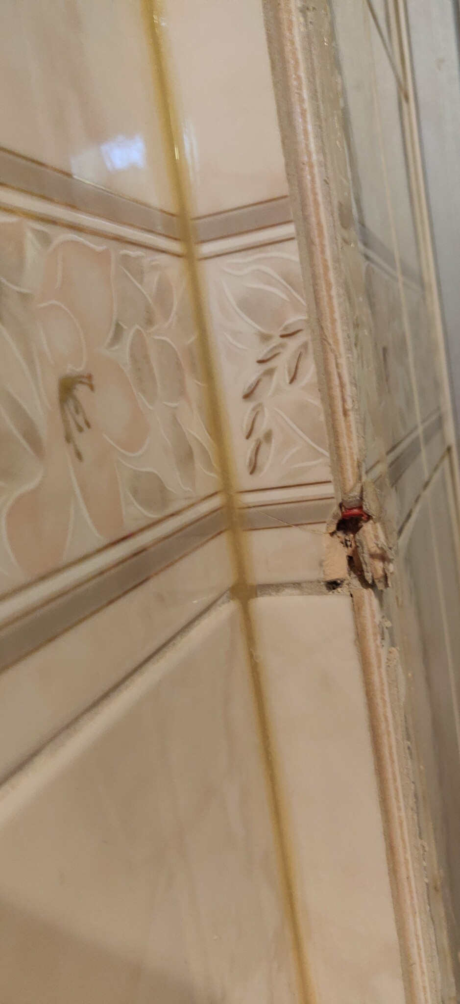

Jag tog ner vår platsbyggda duschkabin och ser ett litet hål, som är gammalt och nog funnits där sedan långt tillbaka i tiden, förmodligen redan sedan kabinen installerades någon gång på tidigt 90-tal eller nå.
Vad betyder detta hål? Inte duscha eller bada förrän det är "åtgärdat"? Göra om hela badrummet?
Vad hade ni gjort? Nu och på längre sikt?

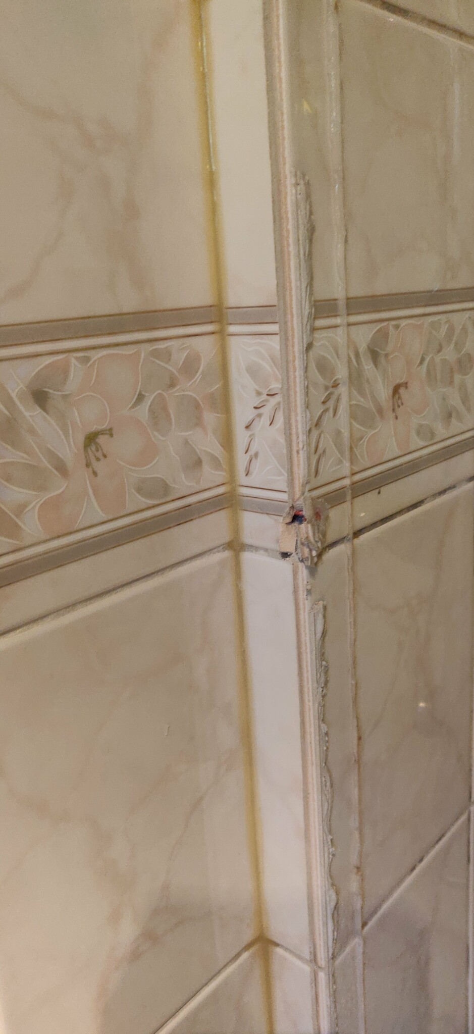

hur långt upp på väggen sitter det? Det blir sällan fuktskador långt upp….

Lite svårt att se om det är hål i tätskiktet eller inte. Men silikon brukar man använda för att täta skruvhål.
Men om badrummet är minst från 90-talet så är det väl dags för en renovering, särskilt med så stor skada nära duschen.

Det sitter på mitten av väggen

Hur stor risk är du beredd att ta när det gäller att det nu kanske är ett hål i tätskiktet så att några vattendroppar kommer in i väggen vid varje dusch?
Är det i detta hörn ni kommer att duscha?
Isåfall hade jag på kort sikt smetat i en massa silikon och hängt upp ett duschdraperi som dras för när man duschar och dras bort så att det blir luftigt efter duschen, samt på längre sikt börjat budgetera för renoveringen eftersom 23 år ändå är rätt gammalt för ett badrum.
Är det inte i det hörnet ni kommer att duscha? Då behövs inte draperiet.
Det är som sagt svårt att se om det bara är ytskador eller om tätskiktet är skadat.

Låt säga att allt annat är intakt, och skadan är ytlig på det begränsade området, så frågar jag mig om det kanske finns något sätt att laga just där och minimera risk.Hålet är också på sidan av väggen

Vi kommer duscha i det hörnet.
Vi funderar på att laga med fogmassa och silikon över det. Vi duschar mest framtill, och inte på sidan där hålet är. Hur ser man om tätskiktet är skadat? Vad ska jag specifikt titta efter för att avgöra det?

Om man ser underlaget, gipsskiva, betong, spånskiva etc. så är det ju inget tätskikt på underlaget.

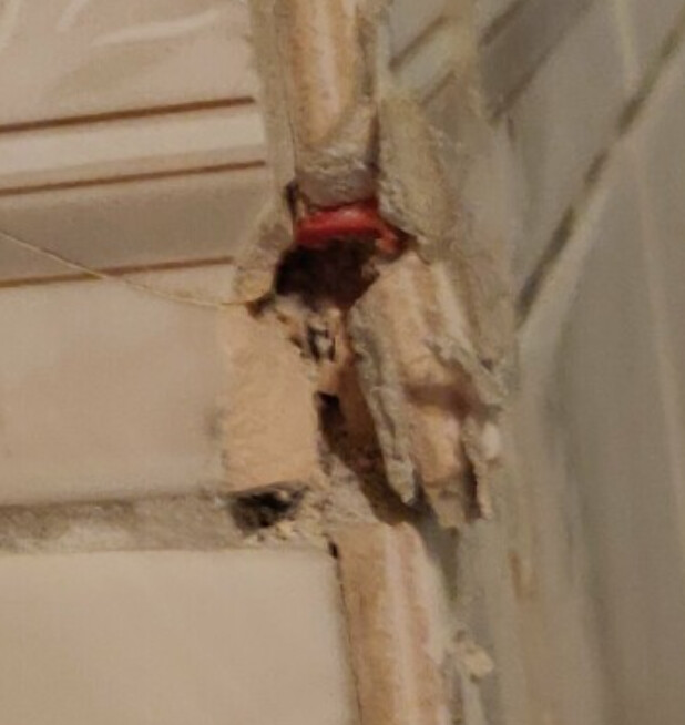

Det är ju ett ganska så djupt hål men inte jätte stort så du kanske kan rädda det med silikon ett tag men det blir ju inte vackert så kanske dags att planera in en renovering inte allt för långt bort? Är detta på över eller undervåning? Hur stora blir konsekvenserna om det kommer in några droppar vatten där. Tänker att du lär ju slita ner väggarna i alla fall när du väl gör om och ser det ut så där mitt i blickfånget är det väl inte så många år bort tänker jag.
Är det röda en plugg eller?

För att se om tätskiktet är skadat behöver man ta bort kaklet, vilket i sin tur ökar risken för att skada tätskiktet. Det sitter ju bakom kakel och fogmassa.
Men som sagt, en tillfällig lagning, och ett duschdraperi som gör att hörnet inte får vatten på sig när man duschar så klarar det sig ju hyfsat ett tag.
Fyll hålet med silicon så är det lugnt
Inte snyggt men håller.
