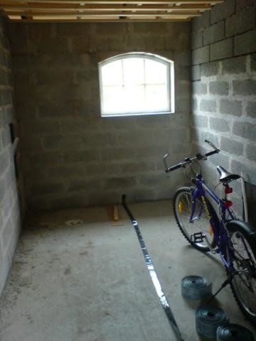

Det mesta jag hittar här gäller trähus.
Är tacksam för tips om "betonghus".
Jag kommer att putsa väggarna och vill sedan ha kakel & klinkers.
Hur gör jag en vettig fuktsäkring?
Maxit har Z-line Foil System
Finja har Finja Duk Tätsystem
... så då är det bara att läsa på och ta hem från byggfirman?
Hela väggarna i badrummet, men bara 1-2dm upp i tvättstugan.
Jag hade nog inte ens putsat väggarna utan snarare dragit på ett tunt lager kakelfix för att täppa till håligheter och porer. Det förutsätter dock att det är någorlunda välmurat annars är det puts som gäller.
Njaeee... det visade sig att alla lecablock inte är exakt lika breda (+-5mm?), så lite puts sitter fint! Tack för inlägget, dock!
Jag ringde nyss till Länsförsäkringar i Skåne, där man direkt kopplade mig till byggtekniker Erik. (0411-33 80 00, 2009-12-22 10:53)
BBR gäller och Erik hänvisar till BBV och även GVK.
Då jag berättade att min rådgivare hemmavid (XL Bygg i Simrishamn) tycker att det räcker med Höganäs (t.ex.) primer, tätmembran, hörn, remsor och manschetter (i enlighet med tillverkarens instruktioner) - men att jag kan hoppa över duken, då höll även Erik med om detta. Eftersom jag enbart har putsad "betong" osv.
Det tycker jag låter vettig, och så kommer jag att göra! Hela väggarna i badrummet, men bara 10-20 cm upp på väggen i tvättstugan.
