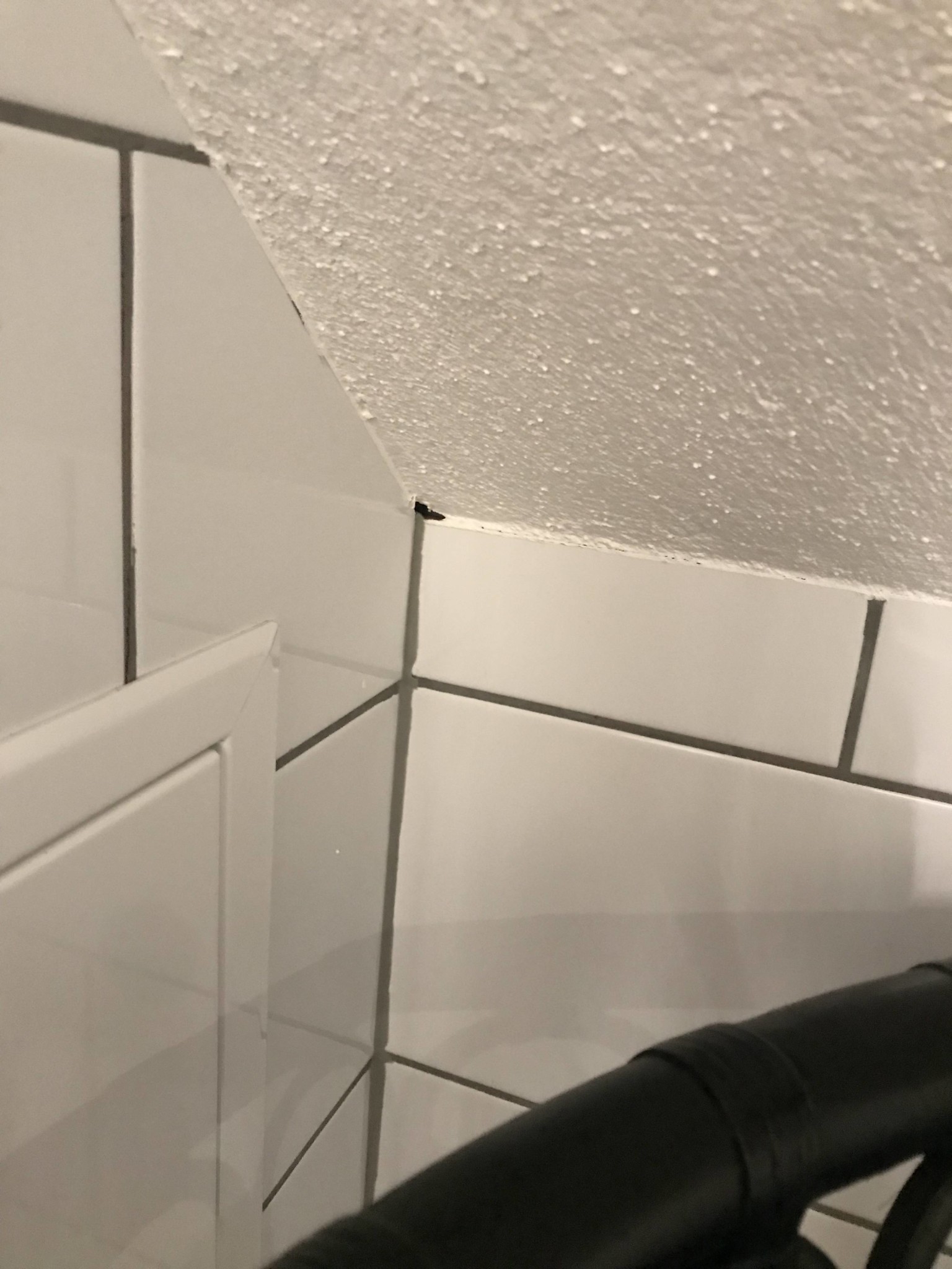

Säkert en enkel fråga: borde jag täppa för hålet i badrummet? Om svaret är ja, vilket matrial rekommenderas? Hålet är i en hörna. Taket är målat med någon specialfärg och väggarna är kaklade.
  • Vit putsad takyta, vita kakelväggar, svart rörföring nedtill, hörn i badrum, kontraster mellan olika ytor och material.

Det ser i alla fall inte så snyggt ut. Fortsätta med samma fog som är ovanpå kakelplattorna?

Tack för svar. Jag kände faktiskt inte någon fog i mellanrummet mellan kakelplattorna och väggfärgen. Det verkar bara vara färg. Men jag kanske ska täppa för med någon vanlig fog bara? Kanske inte är så noga?

Nej, det är ju en utseendefråga bara. Normalt brukar man nog först lägga en övermålningsbar fog (ej silikon) ovanpå kakelplattorna och i vinkeln för att få en jämn yta och sen målar man på fogen.
Ser inte ut att vara i vått område, och är det det så spelar fogen ingen roll. Foga med akryl/latexfog, kan gulna med tiden och då får man dutta lite färg på den….

Använd inte silikon där. Det är djävulens påfund! Akryl blir kanon.
