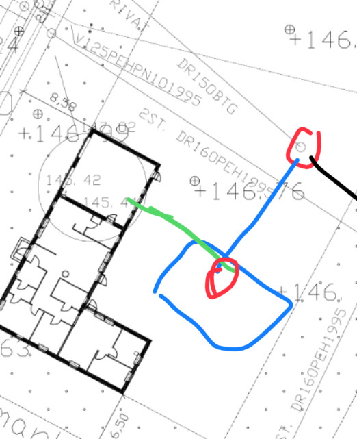

De svarade med att sätta in en backventil i gatan på mitt stick.
  • Ritning med markerad installation av backventil på en vattenledning i anslutning till en byggnad.
Det är den röda brunnen med det blå och svarta röret som blir full och då tvingas vattnet genom det blå till min pool.

Vår tomt ligger ju lägst i byn och den dräneringen fans när vi köpte tomten av kommunen.
L
Det verkar så med tanke på + punkterna som finns på din ritning , hur mycket stiger vattnet i brunnen vid gatan , är det mycket , fyller det upp hela den den vid gatan eller rinner det undan l

Har aldrig kollat i brunnen i gatan när det är som värst men brunnen inne på min tomt lyfter locket och det rinner ur runt locket
L
Hoppsan det var häftigt , troligtvis är botten på den i gatan djupare än den du har och utfart från din måste då vara detsamma som är normalt , hur är det med locket på gatan , är det nästan samma nivå som din , då måste vattnet i gatan stå strax under locket där .
Vet inte vad dom sagt om baktrycket till dig , att det är dina bekymmer och att du ska bekosta
det hela med backventil , när det är kommunens system som inte sväljer dag vattnet .
En fråga ; har kommunen beviljat en massa bygglov högre upp , så det har tillkommit en massa fastigheter som leder ut dagvattnet till gatan

Då är kommunen medveten om det med dagvattnet , eftersom det är byggstopp som du säger Om nivåskillnaden mellan dig och de övre fastigheterna är stor och röret inte är grovt , så kommer det uppifrån att fylla hela röret och en kapilärkraft drar häftigt i nedförsbacken , varav den brunn som du har i gatan fylls upp , för att det rör som ska fortsätta bort inte räcker till
underdimmtionerat
Ett klart kommunalt problem p-g-a- bygglov högre upp
Kan du få fram uppgifter som visar i tid hur dagvattnet varit , när ni flyttade dit och framåt i åren
till dags dato ( ni kom dit allt OK , husen högre upp ett efter ett byggdes , hände något då )
Jag är medveten om att det kan vara svårt med tid , men om du tänker dom 2 till 3 sista som byggdes , kom problemet då
Kommunen har gjort en stor miss när dom gett bygglov för fler i området och det är dom som är ansvariga för alla rör i gatan
Det finns ritningar för rören och där står dim på dom , får du tag i dom så har du ett bättre läge
Kommunens lösning var att sätta en backventil vid tomtgränsen så inte andras vatten kommer in i min servis, dock kommer ju inte mitt ut då i heller när deras tryck stänger ventilen.

Klart det blir stopp för dig
Har kommunen nu planer på att sätta en backventil så har du kommit halva vägen
Kommer det mycket grundvatten in under din pool , så den simmar för jämnan
De har redan satt in ventilen, nopp ska montera poolen snart.
