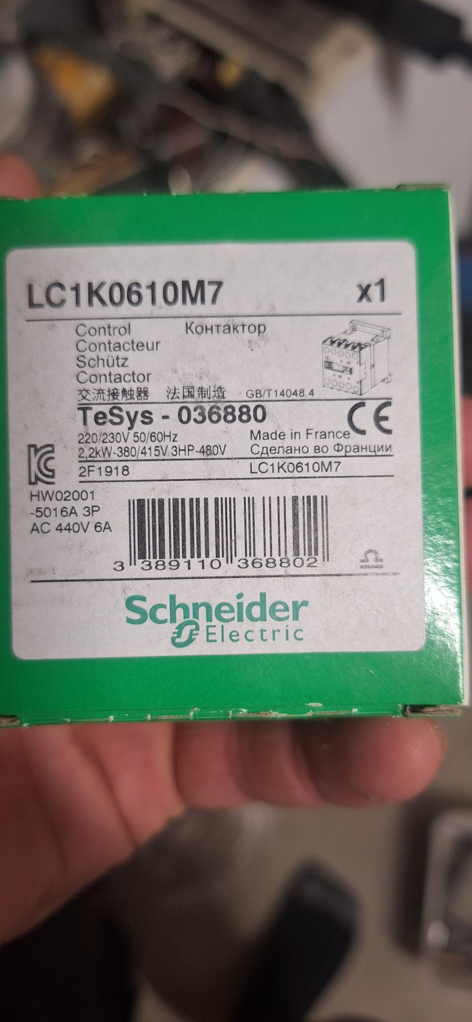

Misstänker att någon bytt ut kontaktor K1 i mitt system vid något tillfälle till en felaktig, någon som sitter på modellbeteckning eller liknande?
Har bara värme på en av tre element, mäter upp till 57v, 57v, 220v. Även i läge 3, ser grönt ut fram till K1 så tänkte börja i den änden

  • Grön låda med produktetikett för Schneider Electric LC1K0610M7 kontaktor, detaljer om spänning och kapacitet, streckkod och tillverkningsland.

https://i3ahco.se/produkt/25-kontaktor-2/
Där säljs lite reservdelar, kolla vilken modell du har, tror det finns två olika
Ja, K1 och K2 är ej samma vad vad jag förstått.
På kontaktorn som sitter idag som K1 finns det signal genom kontaktorn på 2 av 3 matningar när den är i läge från men endast 1 av 3 när den är till. Därav min misstanke, eller är det så det är tänkt?
