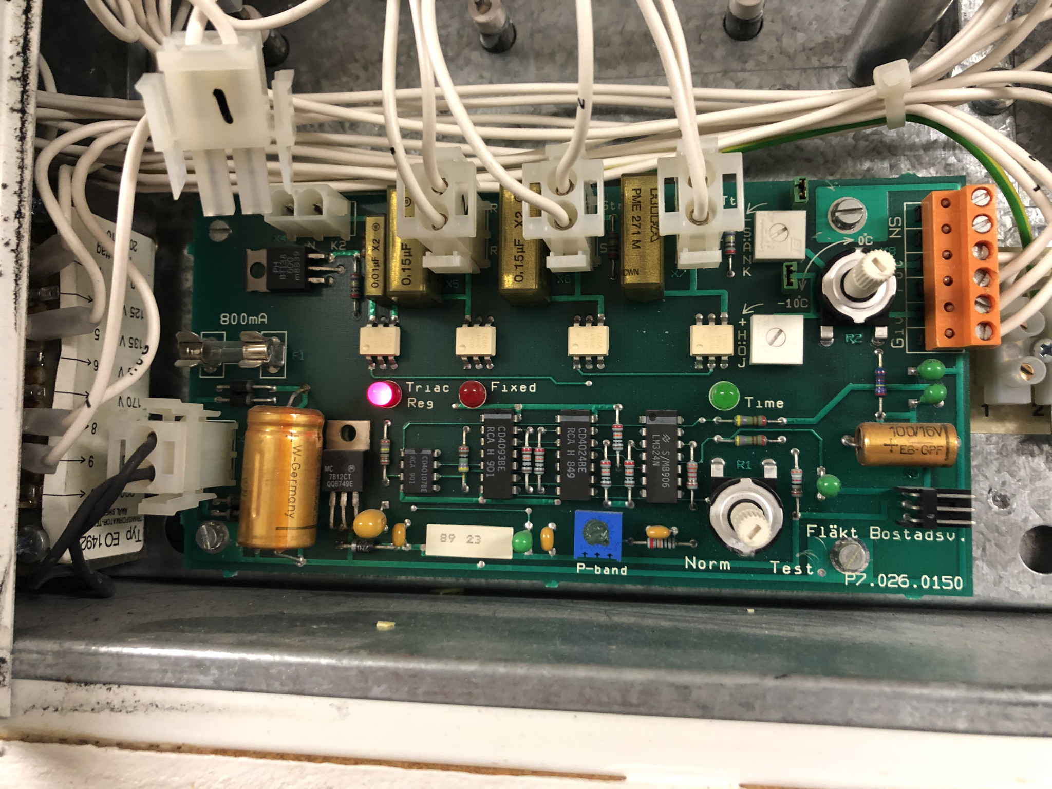

Hej! Har varit en lurker här på forumet ett tag och behöver er hjälp. Säkert nån som kan detta, jag hoppas det.
Vi köpte villa i somras och flytta in i oktober. Uppvärmning sker via Bacho/Stratos ACJ samt sitter det en värmeväxlare ACF. I lördags kväll när kylan kom började det knäppa/smälla i ACJn lät som aggregatet skulle slå igång och fläkt drog upp sen slutade det. Sen tog det 30-90 sek och samma sak. Var som ett relä slog på och sen drog den igång för att sen bara lägga av. Efter en stund slutade den göra såhär.
Imorse trodde sambon taket rasade in det small och sen började det rassla. Rasslet kom från lilla luckan på ACJn där styrningen sitter till höger. Jag var på jobbet och ringde ut en firma som kom och tog fläkten som sitter bakom stora luckan till vänster. Verkade jätteskumt då sambon ävem sa att det var bakom styrningens lucka det rassla, men men. Han hittade inget fel, dock bytte lager på den då det började bli dåligt. Såklart rasslade det inget när teknikern var här igen. Efter att han drog började det igen rassla igen sen var det tyst tills jag kom hem.
Då började jordfelsbrytaren slå ut utan att jag gjorde nått. Vad jag än gjorde så tog det allt från några sekunder till 10 minuter så slog JFB ut. Stängde jag av ACJn, då var det inga problem. Ringde firman igen och en annan kille kom. Vi höll på fram och tillbaka och kom fram till att JFB löstes ut när aggregatet skulle börja jobba när vi drog upp termostaten. Vi hittade även en lös kontakt som killen satte dit på rätt ställe. Efter detta slutade JFB att lösa ut, men nu kom rasslet tillbaka och vad vi kunde höra och känna var det kontaktorerna som lät. Det smällde bra nog i dessa
Nu kunde inte teknikern göra mer utan vi drog istället ned termostaten lite och efter det så har varken rasslet kommit igen och inte heller JFB löst ut. Men det är ca 19-18 grader inne. Teknikern sa att jag ska ringa en elektriker som ska få mäta och ev byta dessa. Dock brukar dom vara fullbokade såhär års och jag funderar på att köpa kontaktorer själv. Problemet är att jag har ingen aning vad jag behöver, vill inte pilla där själv just nu för att inte ställa till med nått sålänge vi har lite värme.

Hej, fick du till felet? Jag har exakt samma. När fixed 3kw slår in börjar kontaktor k2 att klappra. Jag har bytt kontaktorer men felet kvarstår. Har försökt följa el schemat men svårt att se hur kontaktorerna är sammankopplade. Hur löste du felet och har du eller skulle du vilja titta på hur dina kontaktorer är sammankopplade? Misstänker något är felkopplatH Hazze23 skrev:Hej! Har varit en lurker här på forumet ett tag och behöver er hjälp. Säkert nån som kan detta, jag hoppas det.
Ska tilläggas att dom har inte klapprat som dom gjorde när jag skapade tråden. Men senaste månaden när det varit som kallast ute och den ska dra igång och värma har man hört emellanåt att kontaktorn klappra nån sekund. När jag skapade tråden var det ihållande klapprande. Men sen rullar allt på och det kan dröja nån timme eller dagar innan något mer hörs.

Min anläggning har samma problem. Oftast så går det över efter ett tag, eller om man justerar lite med temperaturinställningsratten. Men ibland blir det väldigt ihållande och "jobbigt".
Jag "löste" det dock genom att dra ur den vänstra kontakten (X4) på kretskortet så att fixed-läget inte kan slå till. Och så åkte jag till Netonnet och köpte ett 2kW ful-elelement för 499kr som extravärme istället. Funkar det med.
Har försökt kolla vad det kan bero på - just nu har jag två huvudmisstänkta - antingen är det det lägre övertemperaturskyddet som slår till/av - fast då borde det trigga även när man ställer in vredet i "fast last" kan jag tycka... Det är rätt dyrt att byta så jag hoppas det inte är det.
Eller så är det triac:en (BTI38) som sitter på kretskortet bredvid X4-kontakten som aktiverar kontaktorn som är dålig/eller styrsignalen in till den. Tänkte jag skulle ta och byta ut den då en sådan inte är så dyr. Dock vid en tidpunkt när det inte är fullt så kallt. Skulle ju även kunna vara potentiometern där man ställer in temperaturen - gamla pot:ar får ju lätt oxid och kan bli "glappiga/störiga". Lite synd att det inte finns fler lysdioder på kortet så man kunde se när det aktiverar olika triac:s utan att behöva mäta på det
Har bytt de större huvud-triac:arna (BTA25-600BW, ca 200kr för 3st från Elfa, eller mycket mer från nån ventilationsfirma om man vill betala mycket
) då minst en av dem troligen var kass, men det hjälpte inte mot just det här problemet. Kan även rekommendera att klämma om kablarna från triac:arna till värmepatronerna - då i alla fall mina var brunbrända efter många års drift (och flatstiftskontakternas plasthöljen föll i bitar när man petade på dem - glöm bara inte att dra ur sladden först - det är 230V där...

Men när du säger justera temperaturen så märkte jag när kylan slog till att när aggregatet drog upp ett steg. Alltså fläkthastighet och värme antar jag, så slog den slå av efter bara 10-20 sek. Sen var det lungt i 1-3 minuter för att sen dra igång igen och slå av nästan på engång igen.
Gick fan inte sova, så då gick jag och höjde lite på förvärmaren till värmeväxlaren och ytterst lite rattade tempen upp lite på värmeaggregatet. Då började aggregatet genast bli lite tystare när den drog igång men den slog inte av efter 10 sekunder heller. Innan lät det som nån slog på en arbetsbrytare när den stegade upp.
Är det potentiometern som är dålig så tempstyrning av nått slag ballar ur?

Kanske. Kanske inte. Det vet man inte förrän man testar att byta ut den.. Och nja, jag skulle nog inte säga att jag helt förstår mig på systemet men jag försöker klura ut det. Systemet i sig är väldigt enkelt uppbyggt vilket är en stor fördel vid felsökning, även utan kopplingsschema... Hade varit kul med ett riktigt komplett kopplingschema över det där men än så länge har jag inte hittat det.
Försök hitta nån i din närhet som är elektronik-kunnig är nog mitt tips. Så gjorde jag första gången mitt system gick sönder (då var det en kondensator vid inkommande spänningsregulatorn som hade dött, och dödat den - då funkade inget). Min bekant löste felet snabbt
Och jo, det är när kontaktorn för fixed-läget slår till som det smäller rejält. I normalfallet är det ju bara de tre triac:arna (som sitter skruvade i plåten) som jobbar - och de är ju helt tysta.

Siktar dock på att ersätta mitt styrkort med ett Arduino-baserat styrkort vad det lider. Designat av en annan kille här på det här forumet.

Jag har fått tag i ett reservaggregat och har nu flyttat över potentiometer, strömställare,transformator och styrkort. Har även satt i nya triacs och kontaktorer, men problemet kvarstår. När jag vrider på läge 3 så tänds ingen av värme lamporna. Men När jag har på 1an så kör den ett tag, men när den skall slå i fixed 3kw så börjar kontaktor k2 att slå, vid detta läge om jag vrider över på läge 3. Då blir kontaktorn tyst och fixed 3kw inkopplad. Kan det vara kondensatorn som är väck? Har även flyttat över temperaturbegränsare och överhettningsskydd. Är ju bara värmespiraler och kondensator kvarP ptrrkssn skrev:Siktar dock på att ersätta mitt styrkort med ett Arduino-baserat styrkort vad det lider. Designat av en annan kille här på det här forumet.

Bra fråga. Vilken konding?
På mitt kort var det den som sitter nere till vänster (mellan kontakten och spänningsregulatorn 7812) som hade blivit dålig. Men då fungerade inte kortet alls.
Men det finns ju fler kondingar som kan bli gamla och trötta (tex den gula till höger, eller nån av de mindre - men de brukar vara rätt så stabila)... Kan ju vara läge att ta och kontrollmäta dem allihopa. Lite pilligt att göra dock..

Hmm.. Det slog mig nu att man borde kunna testa om det är styrkortet eller nånting utanför det genom att helt enkelt bygla ihop i den kontakten på den lösa sladden i min bild så man aktiverar fast-läget hårt. Om det "flipprar" då så är det ju inte styrkortet i alla fall... Hmm... Gäller att vara lite försiktig bara - 230V är inte att leka med.
Japp, man kan bygla medan säkringarna är dragna och sedan startaP ptrrkssn skrev:Hmm.. Det slog mig nu att man borde kunna testa om det är styrkortet eller nånting utanför det genom att helt enkelt bygla ihop i den kontakten på den lösa sladden i min bild så man aktiverar fast-läget hårt. Om det "flipprar" då så är det ju inte styrkortet i alla fall... Hmm... Gäller att vara lite försiktig bara - 230V är inte att leka med.
