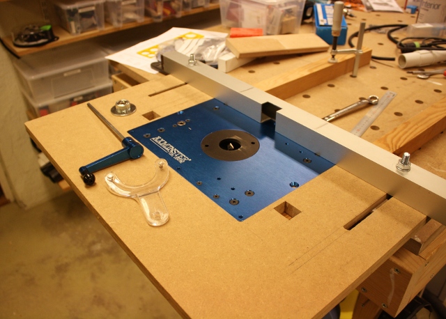

Nu har jag provfräst lite... med betoning på lite. Är ju inte direkt någon enorm tillfredsställelse att stå och torrfräsa lite för sakens skull. Moddade en gammal MDF-skiva jag har haft monterat en Bruksbo (hua!) fräs i. Anhållet gick att återanvända i väntan på att jag bygger ett vettigt bord. Så här såg det ut:bygga_bo skrev:

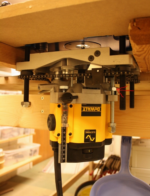

Slutligen en bild på fräsen monterad i lyften. Pilen visar den extra M12-muttern jag monterade för att kunna låsa fräsen även i det benet. Tyvärr fungerade det inte eftersom den räfflade originalmuttern (nedre muttern på bilden) har en snabbjustering i form av en knapp. Trycker man på knappen kan man flytat muttern på gängstången. Tror ni att muttern sitter ordentligt? Nej! Får riva väck det skitet oxo och ersätta den med ytterligare en M12-mutter. Makalöst att det ska vara så svårt!

Var det Bruksbofräsen du drog en gängstång rakt igenom för höjdjusteringen?
