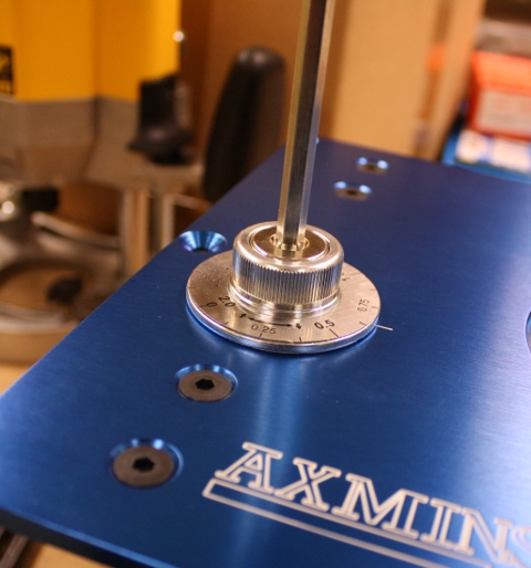

Lika förtroendeingivande var packningen av prylana. Lyften låg bra i kartongen, något som inte veven och skalratten gjorde. Resultatet var att de var helt kantstötta och att eloxeringen på ratten skavts av. Mer som Axminster ska förklara.

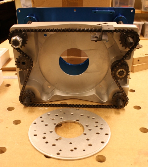

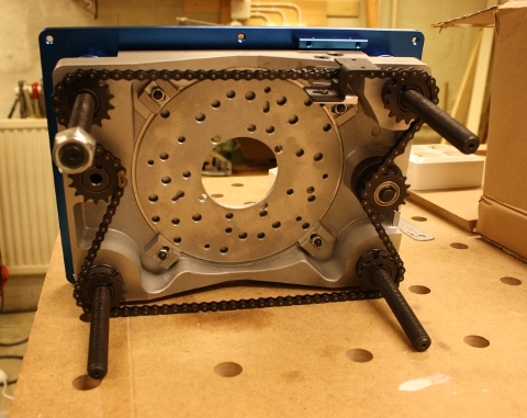

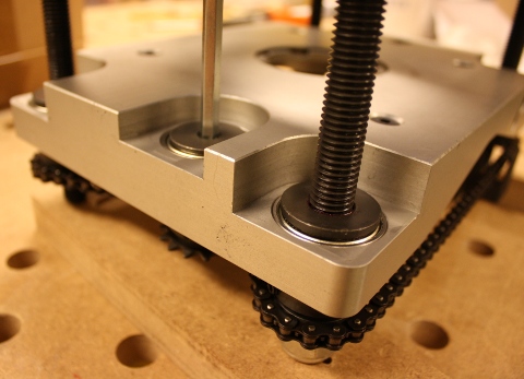

Lyften är riktigt gedigen. Toppskivan är en stöddig bit aluminium. Inget glapp förekommer (än) i bussningarna på trapetsgängstavarna och inställningen känns mycket stabil. Själva hissplattformen är gjuten i ett stycke aluminium och sedan bearbetad en del med CNC-fräs. Ska man vara noga är där en del mistor och håligheter i gjutgodset, dock inget som påverkar funktionen.
Fräsen fästes i en löstagbar skiva med ungefär en miljon förborrade hål. Skivan fästes sedan i hissplattformen.

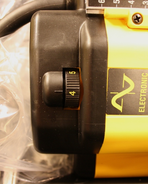

Fräsen då? Nu förstår jag varför jag inte gillar Dewalt. Vad är det för finish på grejorna?! Fräsen ser ju ut som en blanding mellan en kinamaskin och en sovjetisk stridsvagn. Halvbra passform på plastbitarna, gjutskägg både på metallen och plasten, vassa kanter och allmänt halvtaffligt. Skulle jag inte veta att detta är en skapligt dyr Dewalt hade jag dömt ut det hela som en kinamaskin. Dock försvinner glappet i pelarna när man låser fräsen. Det är ju iaf bra
Väl monterad i bordet så känns allt bättre. Blev rätt tight att få in fräsen mellan kedjemekanismen men det gick. Man kommer skapligt åt spindellåsknappen men jag lär nog göra någon vajerlösning när härligheten monteras i bord. Ska kila ner till Kjelle och köpa en GB->Schuko-adapter i morgon och provköra fräsen. Får väl ta och fräsa ner fräshissen i en platta och provköra lite vid tillfälle.t
