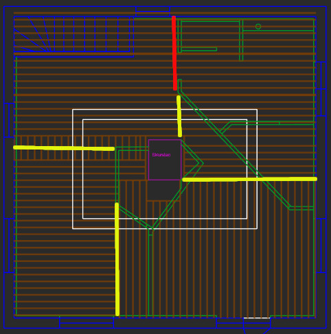

Så vad det avväxlingar igen.
Håller på att renovera eller rättare sagt totalt bygga om övervåningen.
Har försökt att leta efter en konstruktör länge!
Bor mitt i Skåne (snözon 1.5) men här verkar det inte finnas någon. Pratade med en i Lund men de skulle ha 5000 bara för att komma ut och titta OM de skulle kunna hjälpa till och inget skulle komma därifrån för den kostnaden. Kändes också som han jag pratade med var nyexaminerad.
Nåväl, är det någon som vet någon byggkonstruktör i mitt Skåne så tackar jag redan nu för det tipset.
Så jag försöker och hoppas på BH teamet istället.
Har ett lite udda hus utan direkta balkar någonstans utan det är stående 22x170mm plank på 20cm CC. Jo, det är rätt skrivet, plank! inte reglar. Sen var 120cm så har man lagt dubbla 22x170 plank.
Inte ens yttertaket är stöttat av reglar utan det är plank på 20cm CC även där och sen råspont som yta. Dock tror jag att råsponten är nylagd. Vet att det var tegelpannor tidigare men nu är det shingel. Dock skulle jag velat byta tillbaka någon gång i framtiden.
Takformen är också udda. "Tälttak" dvs sluttande åt alla fyra håll.
Huset byggt 1952, två plan med tjocka ytterväggar i betong. Huset är helt kvadratiskt, 9x9m, med en stor skorsten i mitten. Så ser det som ett "tvåplans funkis med tälttak".
Mellanbjälklaget är även det av likadana plank som övervåningen. Dessa ligger dock åt samma håll (på ritningen nerifrån och upp) över hela ytan med 20cm CC och stöttas av två rejäla betongväggar på tvären mitt i huset. Finns rakt under vägg A och C.

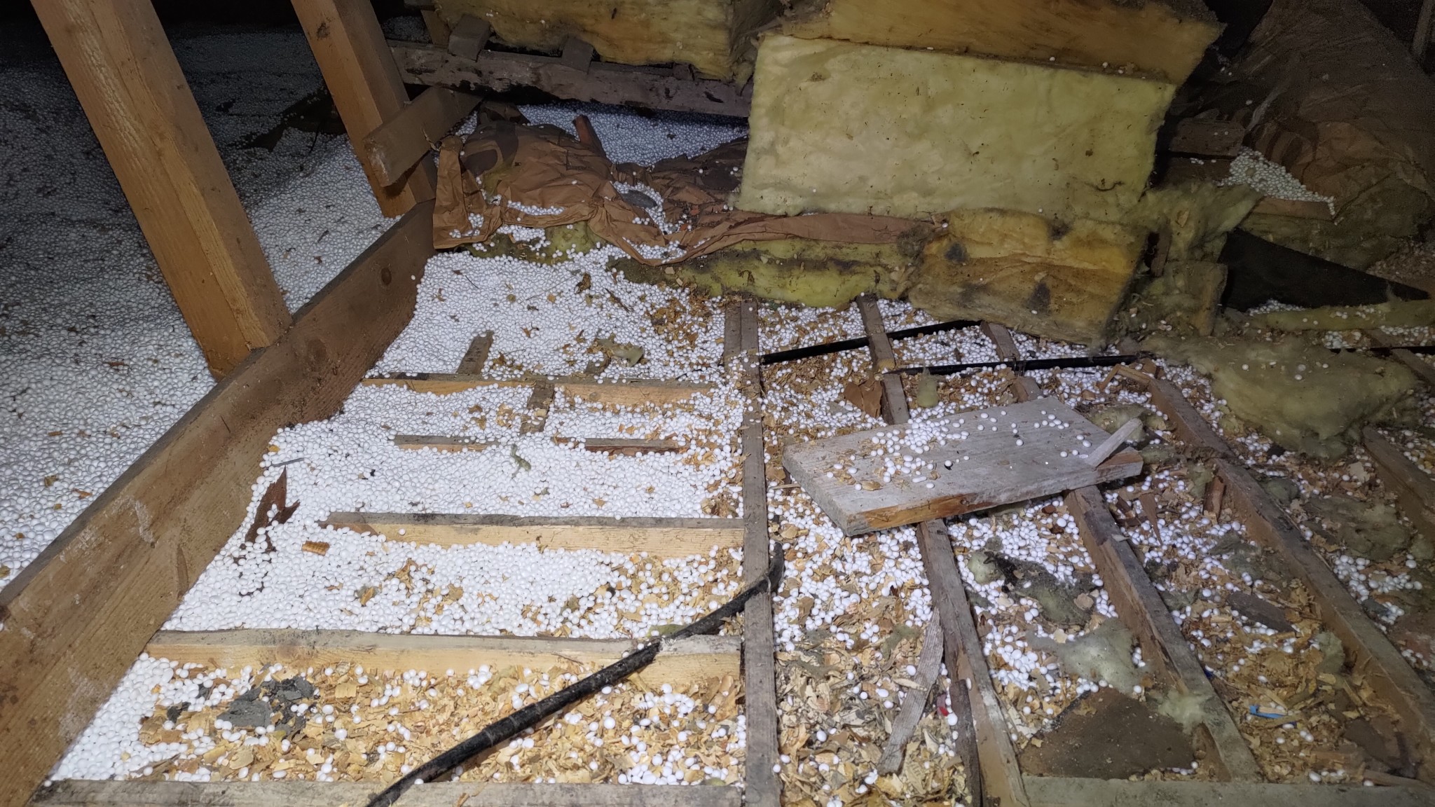

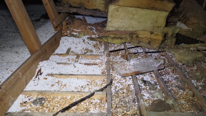

Originalisoleringen i övervåningens tak är av spån och sen har man lagt till över hela ytan mycket små cellplastkulor. Övervåningens tak med sina plank ligger lite huller om buller. Dvs åt båda hållen beroende på var de är.

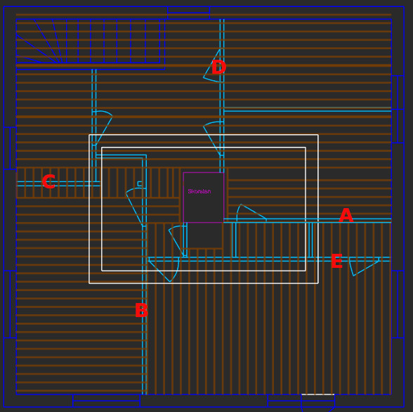

Det är de bruna strecken som är takplankens ungefärliga placering och riktning
Dagens väggar (ljusblå)

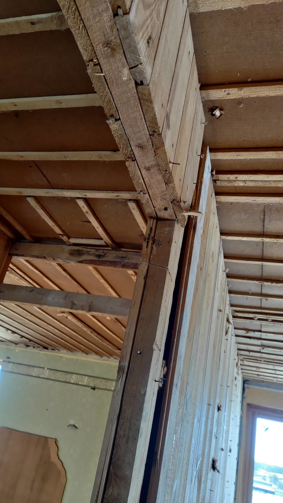

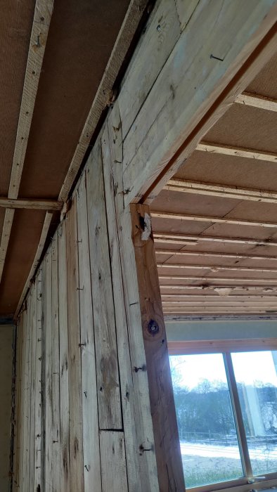

Vägg (A & C) är av stående 50x170 spontat virke
Vägg (B & D) är av 35mm regelverk med stående 22x170 spontat på båda sidor
Vägg E är borttagen
Undervåningens väggar går från ytterväggarna till skorstenen. Som ett + men lite förskjutna
Väggarna A, C & D står ovanför respektive betongvägg på undervåningen.
Vägg B är lite konstig då undervåningens vägg finns 1 meter till höger. Dvs i linje med skorstenens vänstra kant, som dörren närmast skorstenen.

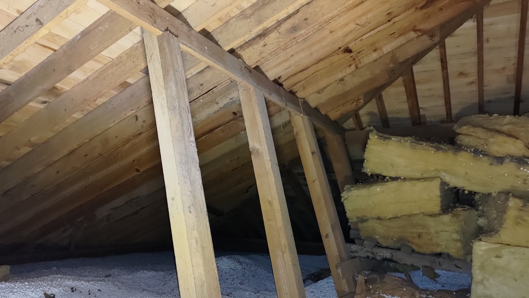

Den vita fyrkanten är en stöttade ram på vinden för yttertaket(se bild). Plank även där men smalare ca22x70 men vissa udda mått
Det vi vill göra är en mycket mer öppen planlösning
Den röda borde vara en träbalk. 225x45 borde räcka
Sen de andra är en bra fråga. Beror ju på vad man måste ha.
Jag har lite ideer hur jag skulle kunna göra för att dölja så mycket som möjligt
Vad tror ni?
