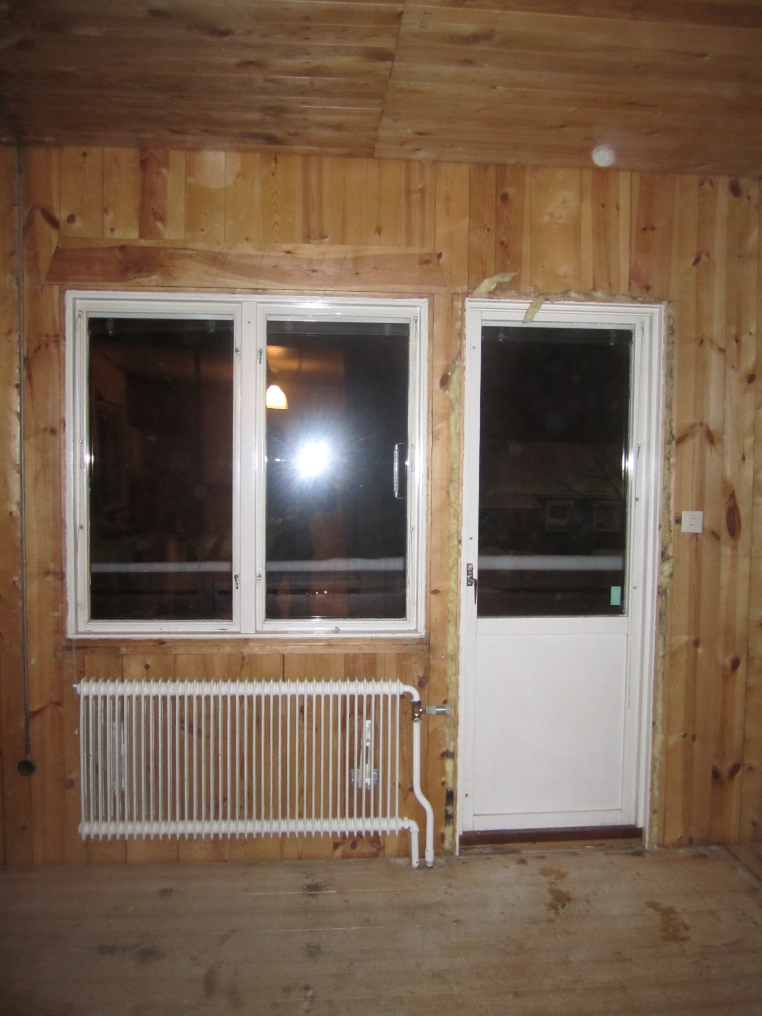

Håller på att renovera hemma. Ska bl.a. annat byta ut fönster och fönsterdörr. Huset är byggt 1947. Någon gång under 80-talet är en fönsterdörr monterad i rummet där jag håller på och renoverar för tillfället. En avväxlingsbalk är monterad som sig bör över fönstret som är original från 1947. Men när de har satt i dörren så har de bara tagit upp ett hål i den bärande väggen (spontad 2-tums plank).
En takstol vilar på väggen precis ovanför dörren. Jag hade aldrig vågat göra på det här sättet, men det verkar ju ha funkat utan problem i ca 25 år.
Jag ska nu byta ut dörren. Den nya dörren har samma karmmått. Jag funderar på om jag borde fixa någon avväxling nu när jag ändå håller på, och ifall någon har några bra ideér på hur det ska utformas. Eller ska jag sluta nojja och sätta in nya dörren utan åtgärd.

Samvetesfråga.
Det har ju hållit hittills.
Men om du ska fixa det så skulle du väl kunna stämpa upp taket och därefter byta ut den liggande plankan mot en längre som även går förbi dörren.
