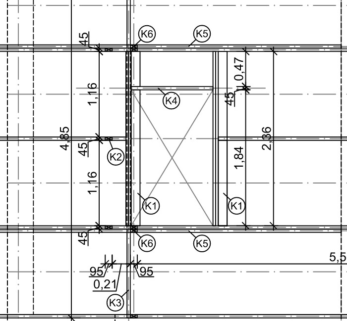

Har fått förslag på avväxling av en takstolskonstruktion för att sätta in ett större takfönster. Kanske svårt att sätta sig in i, men jag tycker att K3 är jävligt dumt placerad. Den stjäl golvyta. Finns det bättre sätt att växla av?
Någon med input?
