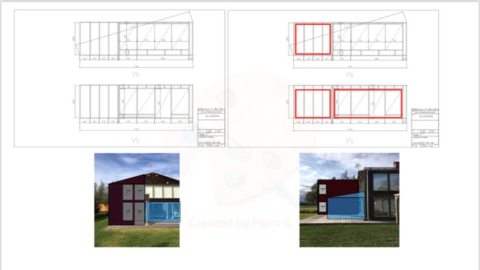

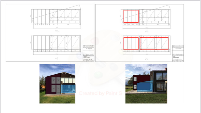

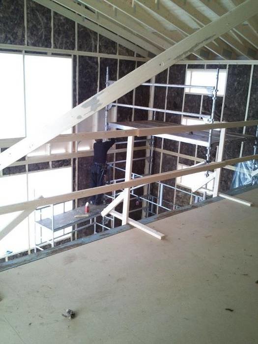

Hej! Skall göra en utbyggnad av ett fritidshus. En del blir ett isolerat glasrum och en del blir en tillbyggnad i två plan. Kommer för detta vilja ta upp öppningar i gaveln enligt röda markeringar på ritningarna. De båda väggelementen på gavlarna har reglar i 195x45.

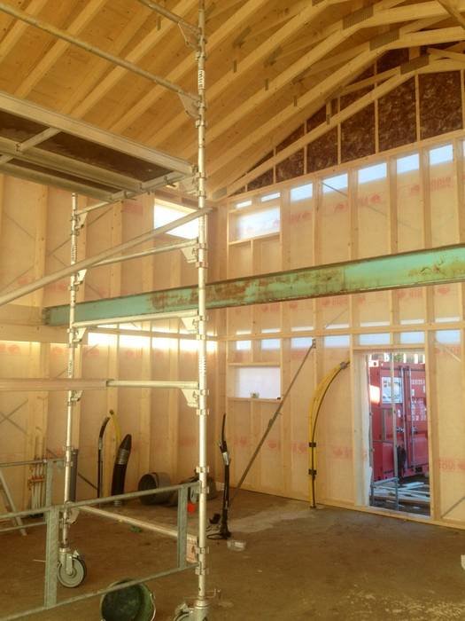

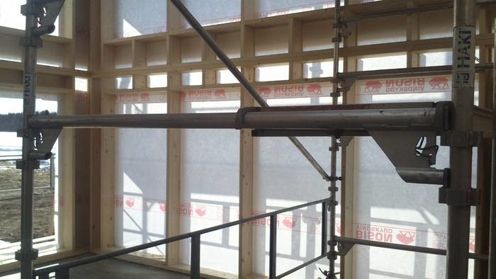

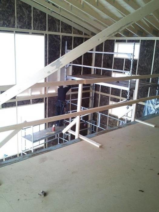

Jag hittade inte takstolsplanen men är 99% säker på att det är en gavelspets med takstol dikt an som vilar på ”långsidorna” av det kvadratiska huset. Inget bjälklag då det är öppet till ”nock”.Tror att det är vikten av fönstren över den större öppningen som påverkar mer än ev snölast i snözon är 2,5`?

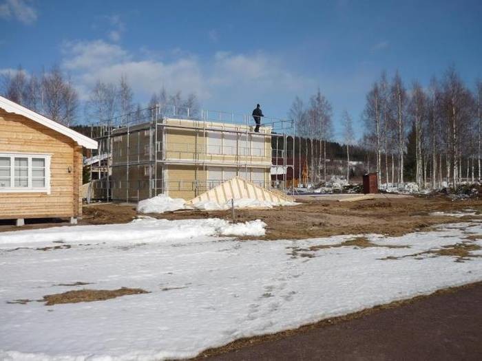

På bilderna kan man se uppbyggnaden och den gavelspets som väntar på montering samt takstolarna där bilden på motsatt sida mot tänkta öppningar är tydligast.
Tips på lösningar, beräkningar och andra glada tillrop tages tacksamt emot!
