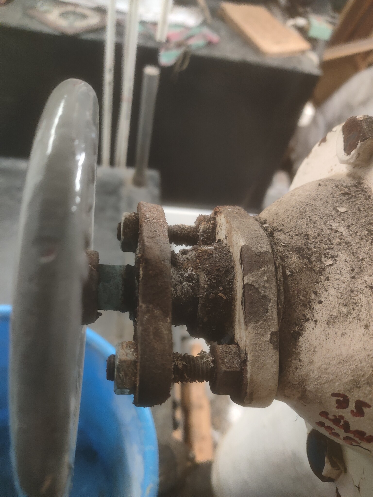

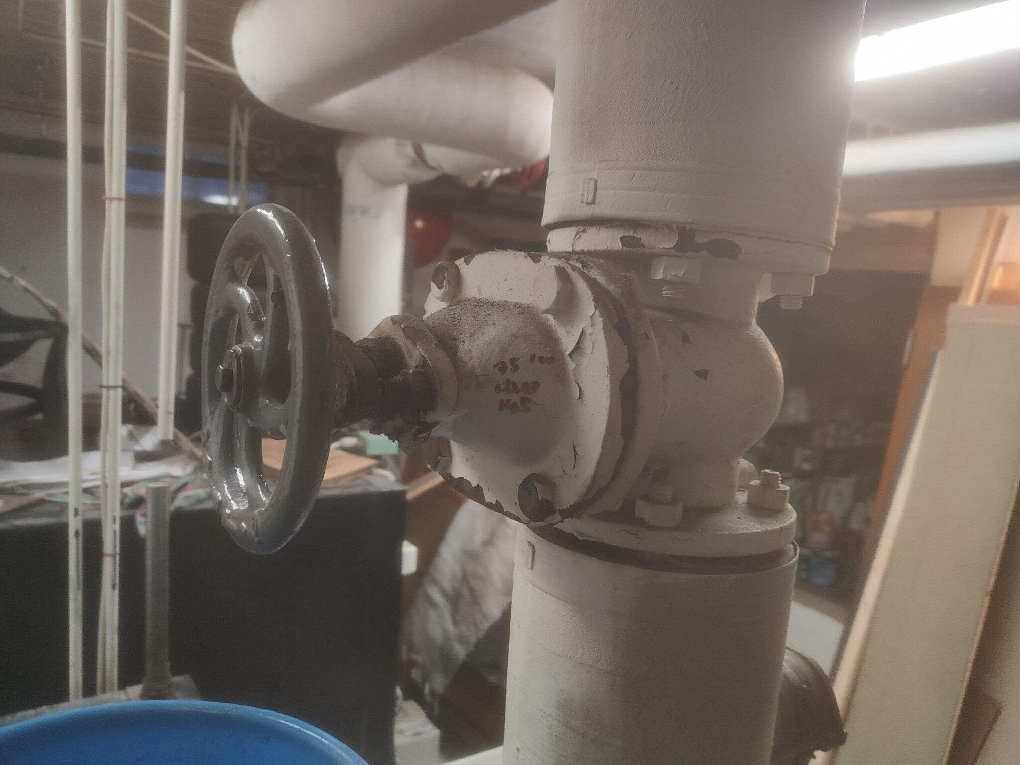

Jag har en gammal skjutventil som börjat läcka och undrar hur jag ska renovera den.
Den läcker från axeln, och från vad jag läst gällande mindre skjutventiler ska det bara vara att ta isär och täta med lin/pasta. Men är det samma princip på ett sådant här as? Lossa de två bultarna, ta isär och fixa ny tätning runt axeln? Går det att göra med systemet trycksatt?
Ett annat alternativ vore förstås att byta den då den ändå används någon gång per månad vintertid. Men finns det då någon kulventil att byta till som bara är plug'n'play eller kommer det krävas modifiktationer av rören?

Används de så ofta så bör det vara en bra ide att byta ut dem mot en kulventil ja.
För även om läckage är *ett* vantligt problem med skjutventiler så finns det ju flera. Exempelvis är det ju inte ovanligt att de helt plötsligt tappar fästet och inte går att öppna igen efter att de har stängts helt utan förvarning.
Vad har du för mått mellan flänsarna på rören och vilka avstånd är det mellan hålen?

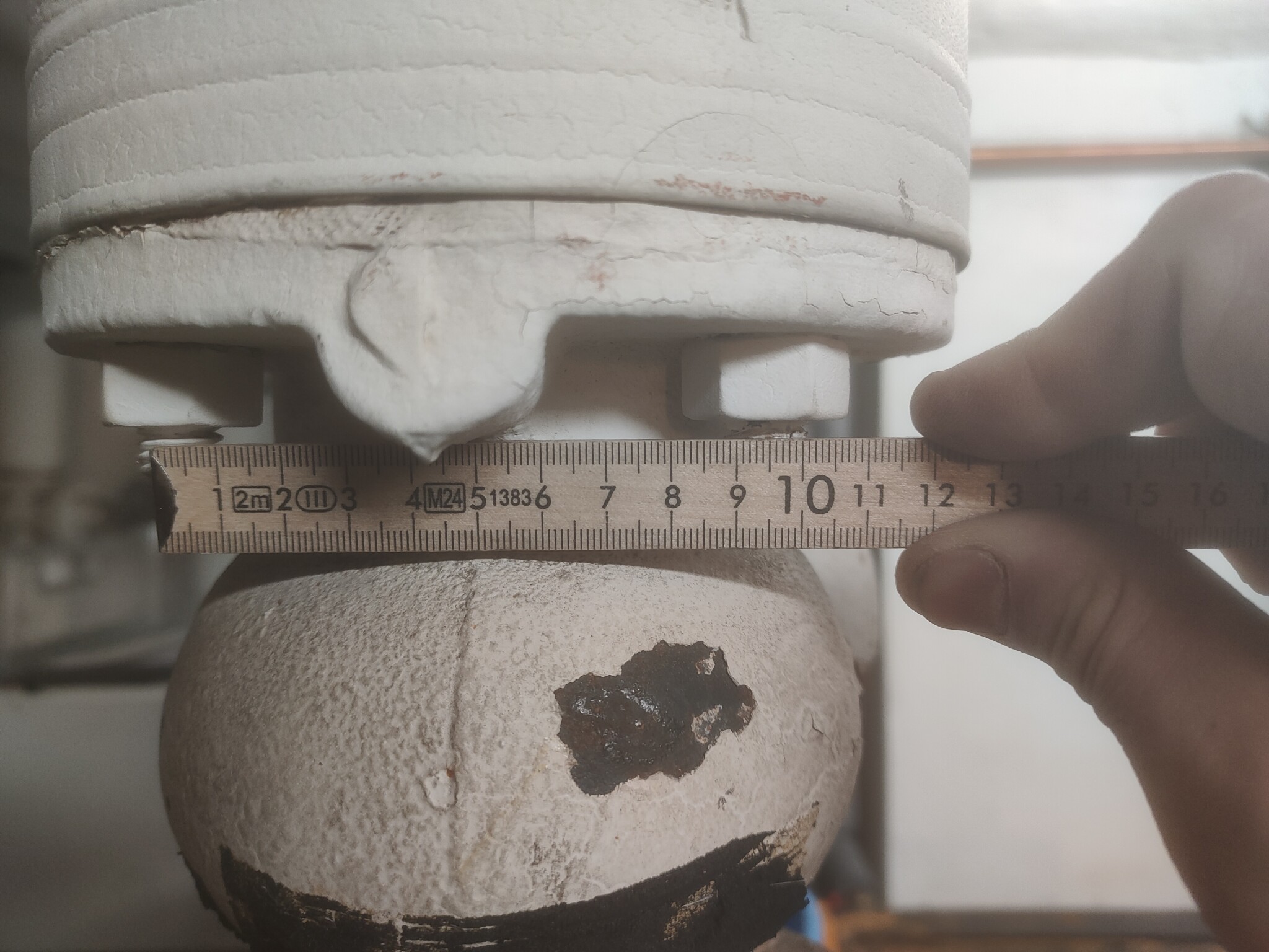

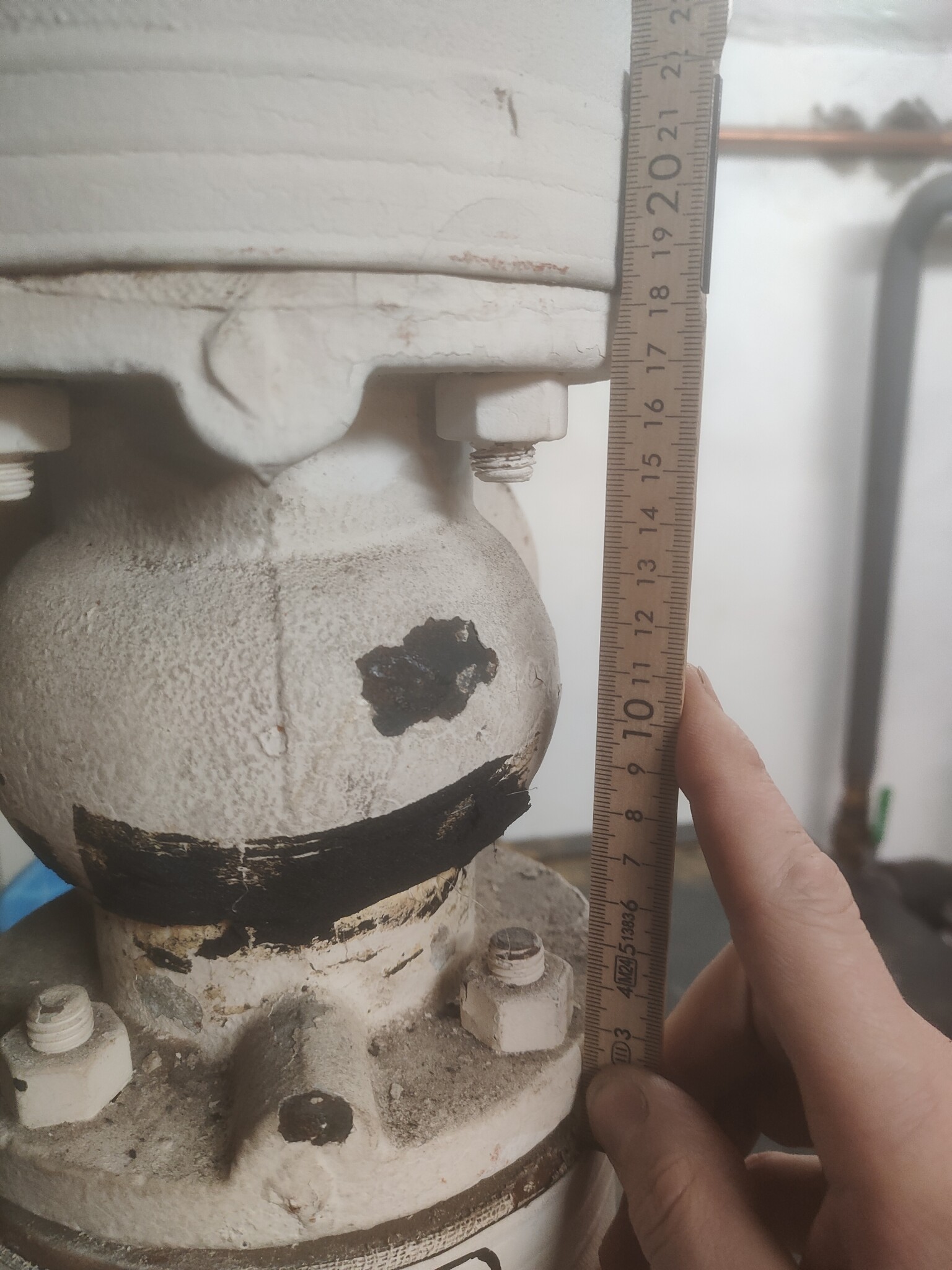

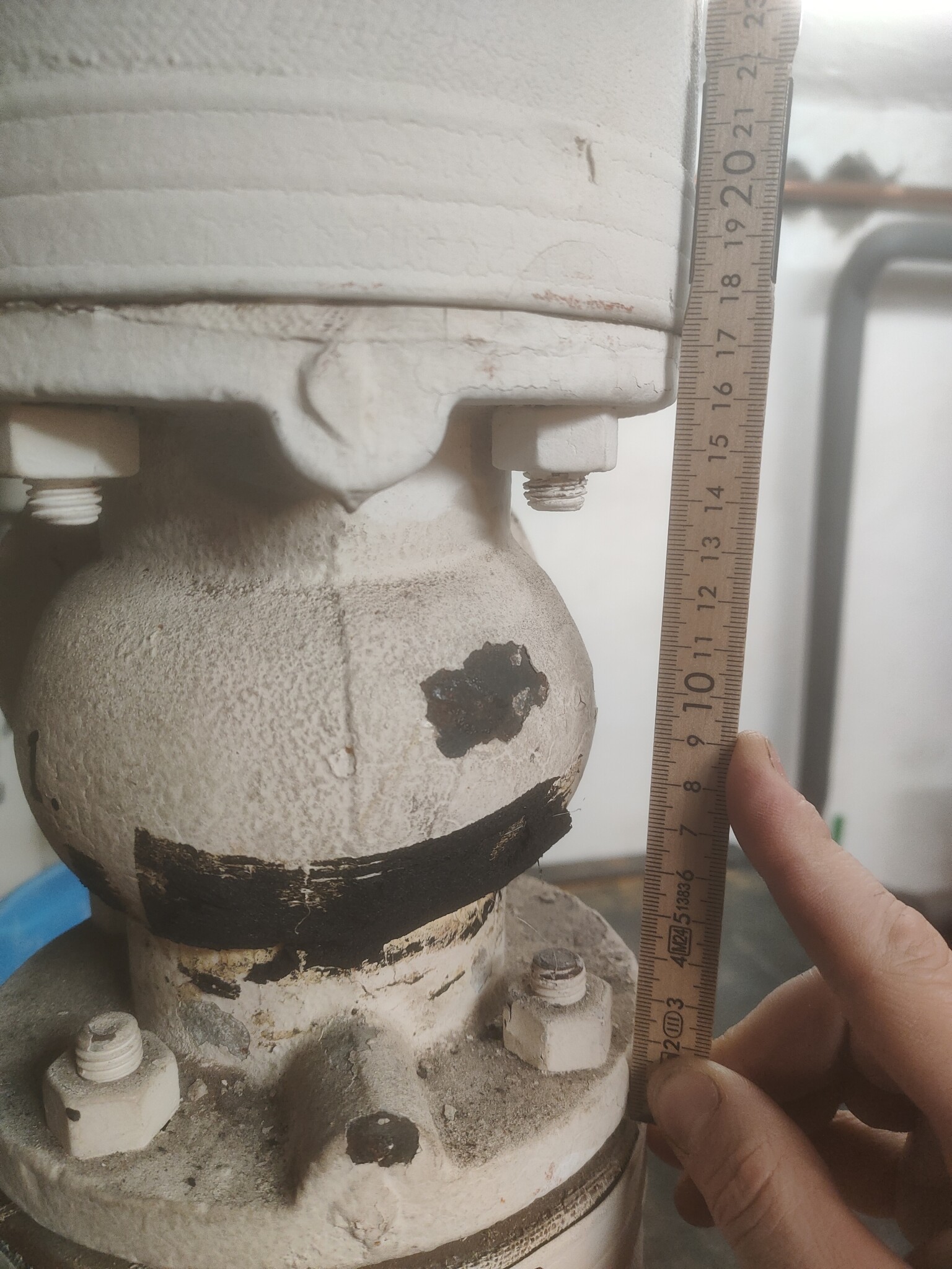

Mått mellan flänsarna på ventilen: ca 170mm
Mått mellan flänsarna på rören: ca 182mm
Mått mellan bultarnas centrum: ca 97mm
Den här kanske kan vara något?
https://www.ahlsell.se/products/var...entil-762-dn65-fl-pn1640-1.0619ptfe-fire-safe
Du har all information under "dokument"
