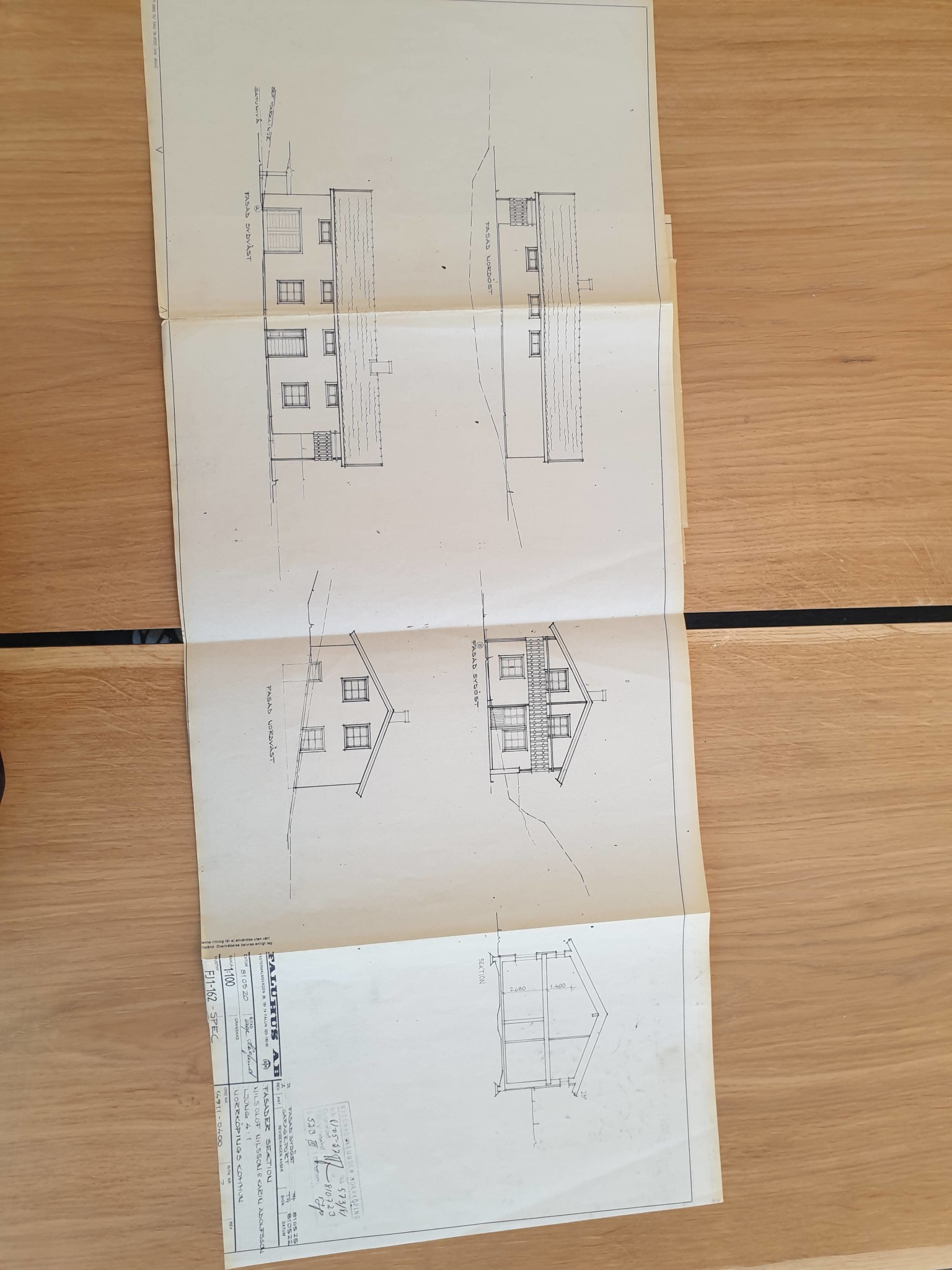

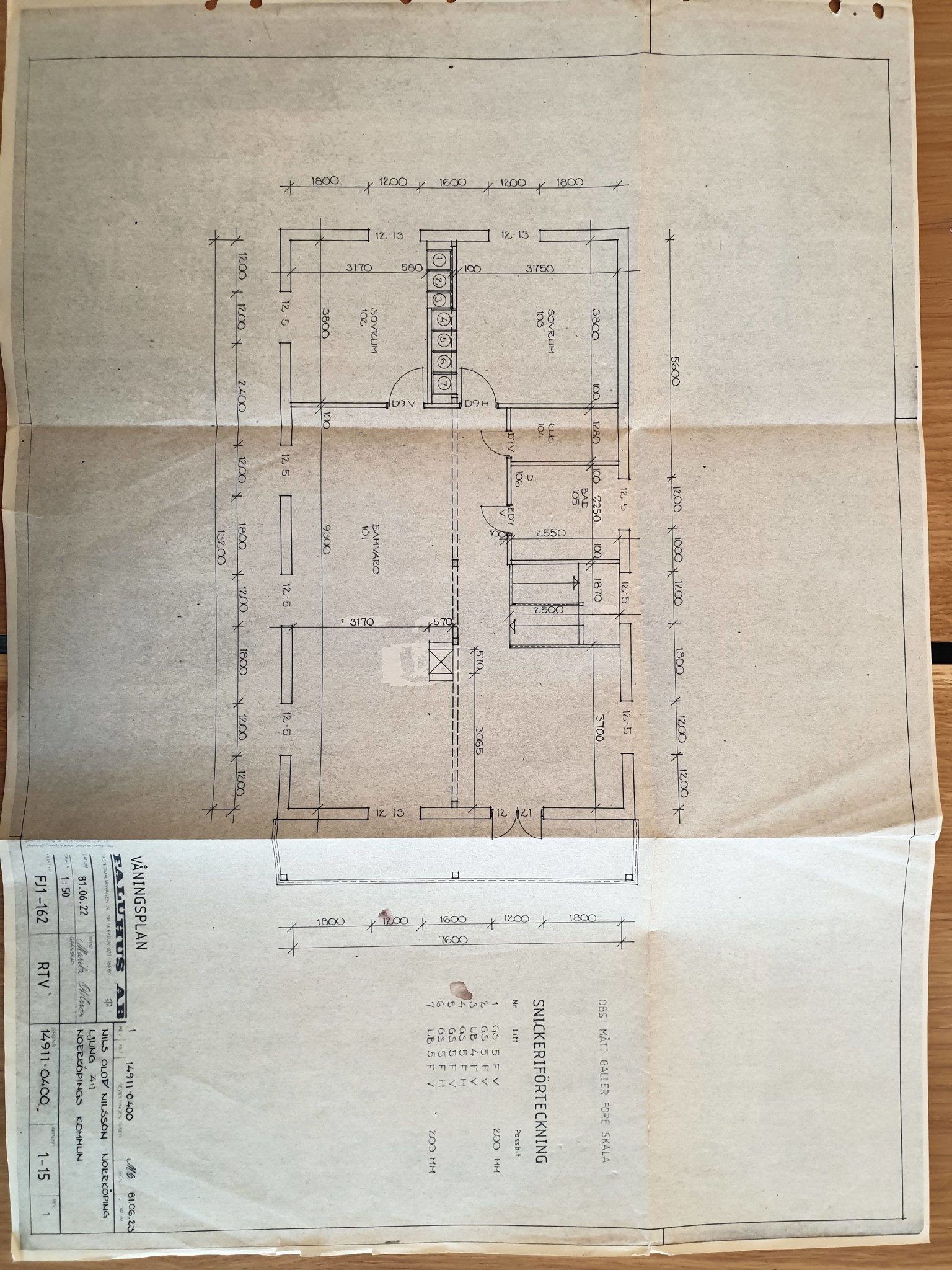

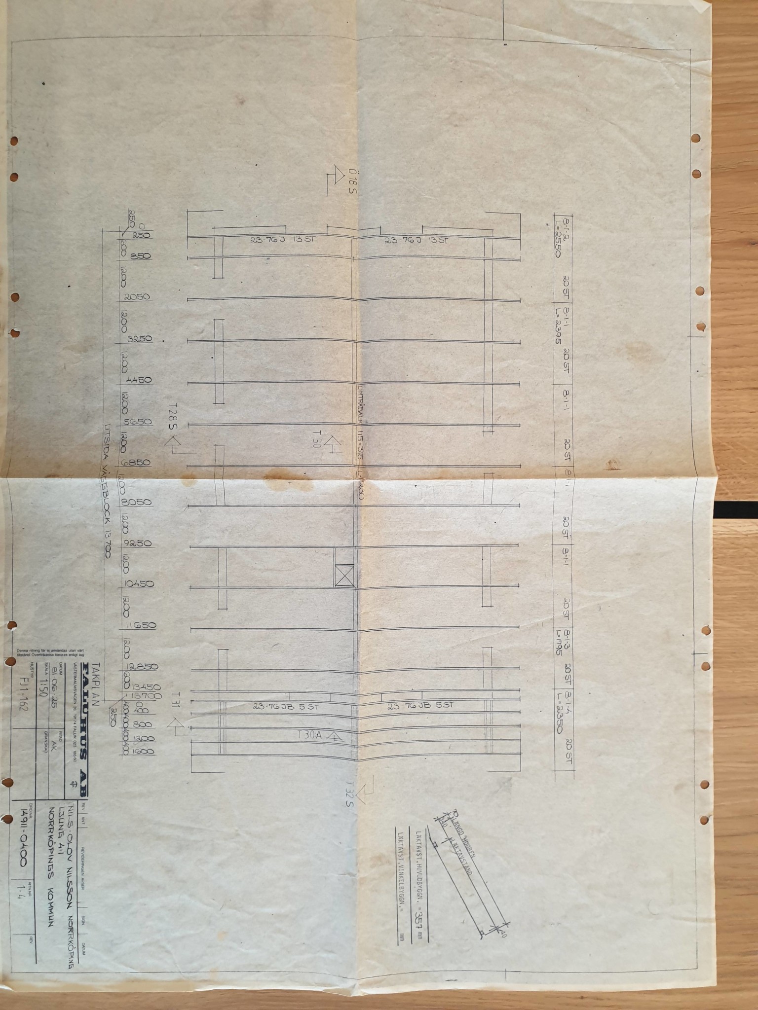

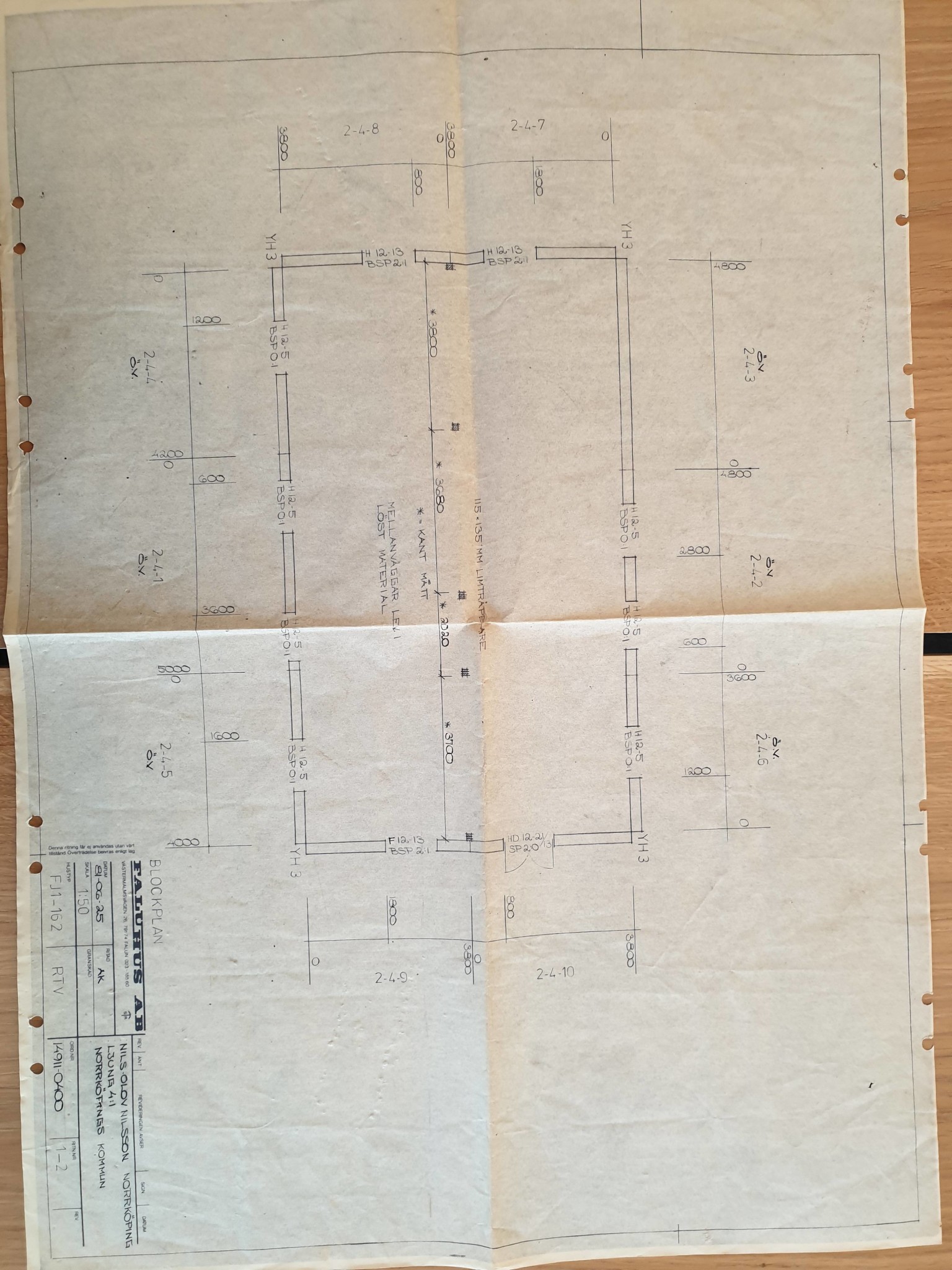

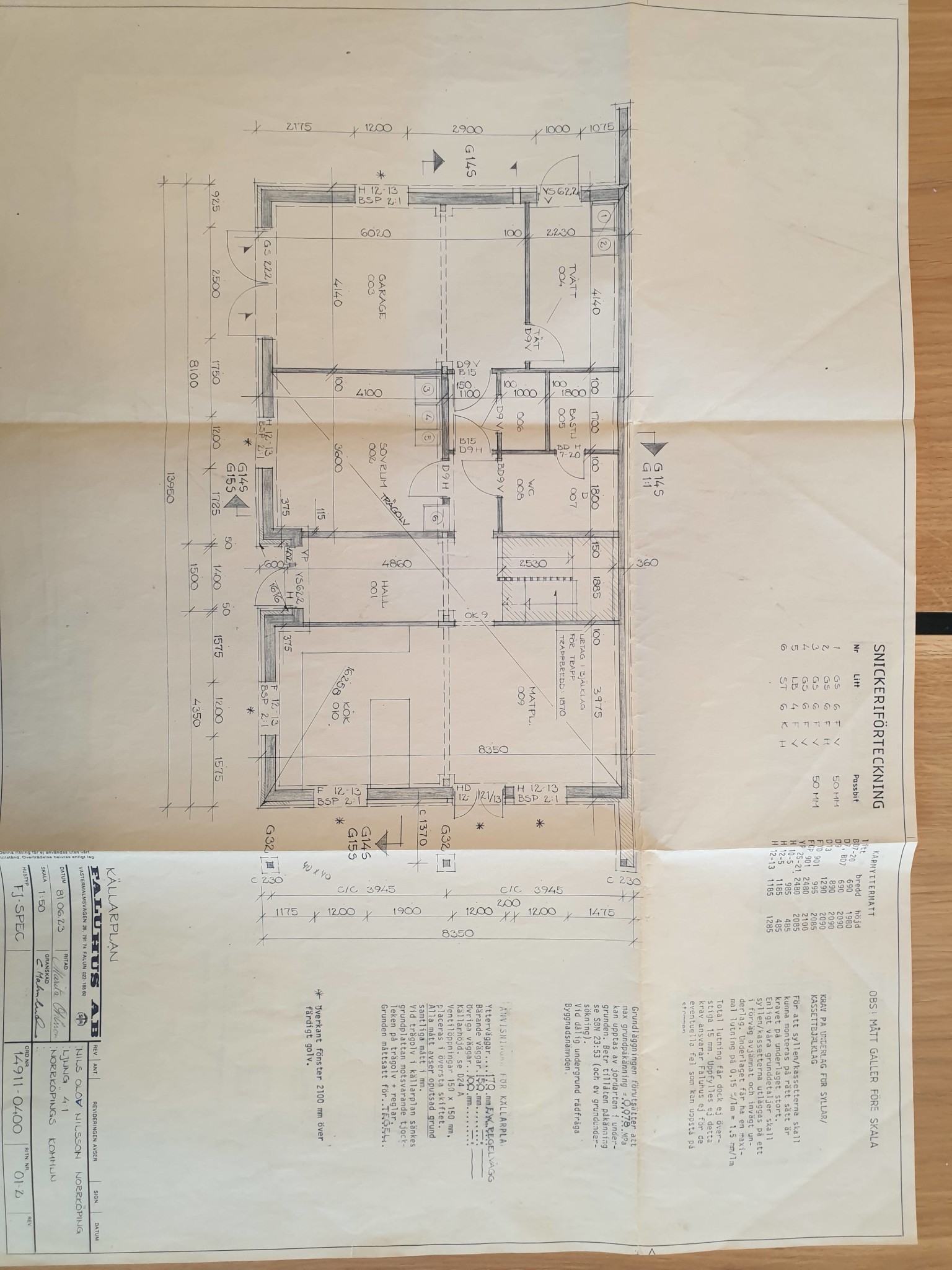

Nej, en sektionsritning är en genomskärning genom hela huset som också visar takstolarna. Däremot stämmer inte ritningen över bottenplattan med ritningen över bottenvåningen. Något fel är det.
Stämmer inte ritningen?J justusandersson skrev:
Det är väl bara att den ritningen visar förstärkningarna under alla vertikala innerväggar?
· Blekinge
· 10 117 inlägg

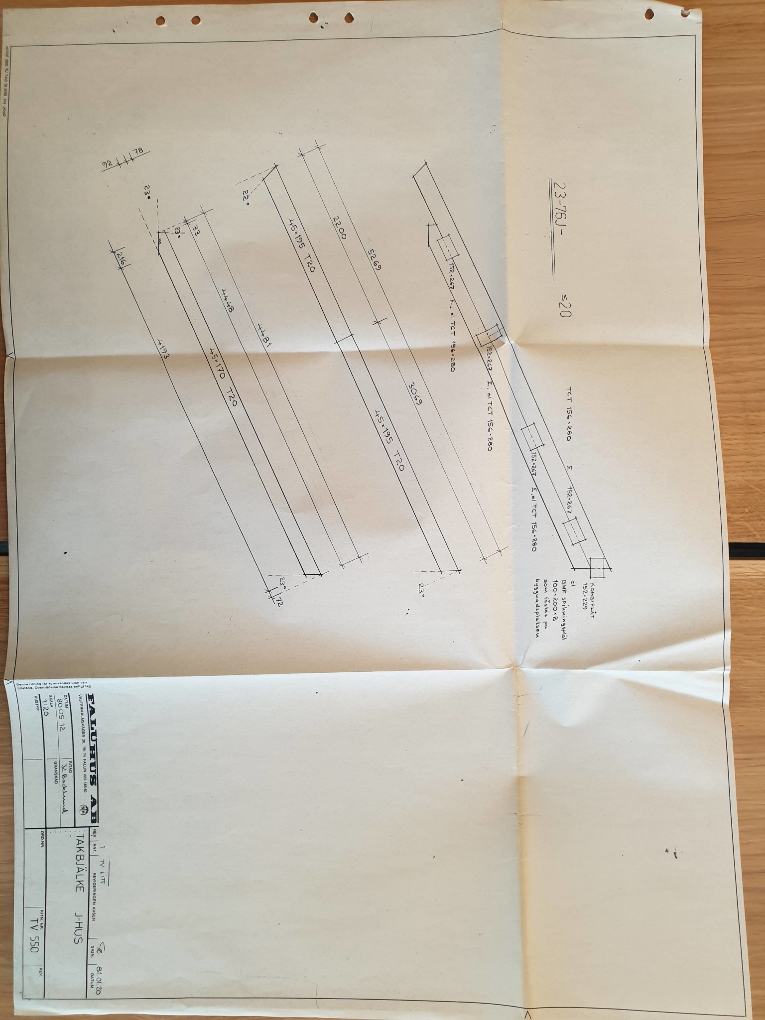

Det hade varit bra om alla ritningarna hade varit med från början. Yttertaket stöds alltså av en nockbalk. Denna nockbalk vilar antagligen på tvärstående mellanväggar redan på övervåningen. Hur detta är utfört mer exakt framgår inte. Det betyder att vissa av de "vertikala" mellanväggarna samt hjärtväggen och balkar i bjälklaget är bärande. Det är svårt att komma längre utan att kunna besiktiga konstruktionen på plats. Ritningen på bottenvåningen och den över bottenplattan stämmer inte överens på alla punkter.
J justusandersson skrev:Det hade varit bra om alla ritningarna hade varit med från början. Yttertaket stöds alltså av en nockbalk. Denna nockbalk vilar antagligen på tvärstående mellanväggar redan på övervåningen. Hur detta är utfört mer exakt framgår inte. Det betyder att vissa av de "vertikala" mellanväggarna samt hjärtväggen och balkar i bjälklaget är bärande. Det är svårt att komma längre utan att kunna besiktiga konstruktionen på plats. Ritningen på bottenvåningen och den över bottenplattan stämmer inte överens på alla punkter.
Absolut är detta något jag ska göra om vi väljer att gå vidare med detta, just nu försöker jag bara bilda mig en uppfattning om vad det är för storlek på projektet och vad en tänkas prisbild och tid kan hamna på.Anna_H skrev:
Jag vill inte anlita en konstruktör som kanske tar 10000 kr för detta för att sedan inse att det blir alldeles för mycket jobb och pengar, eller att det inte ens finns en möjlighet att lösa.
