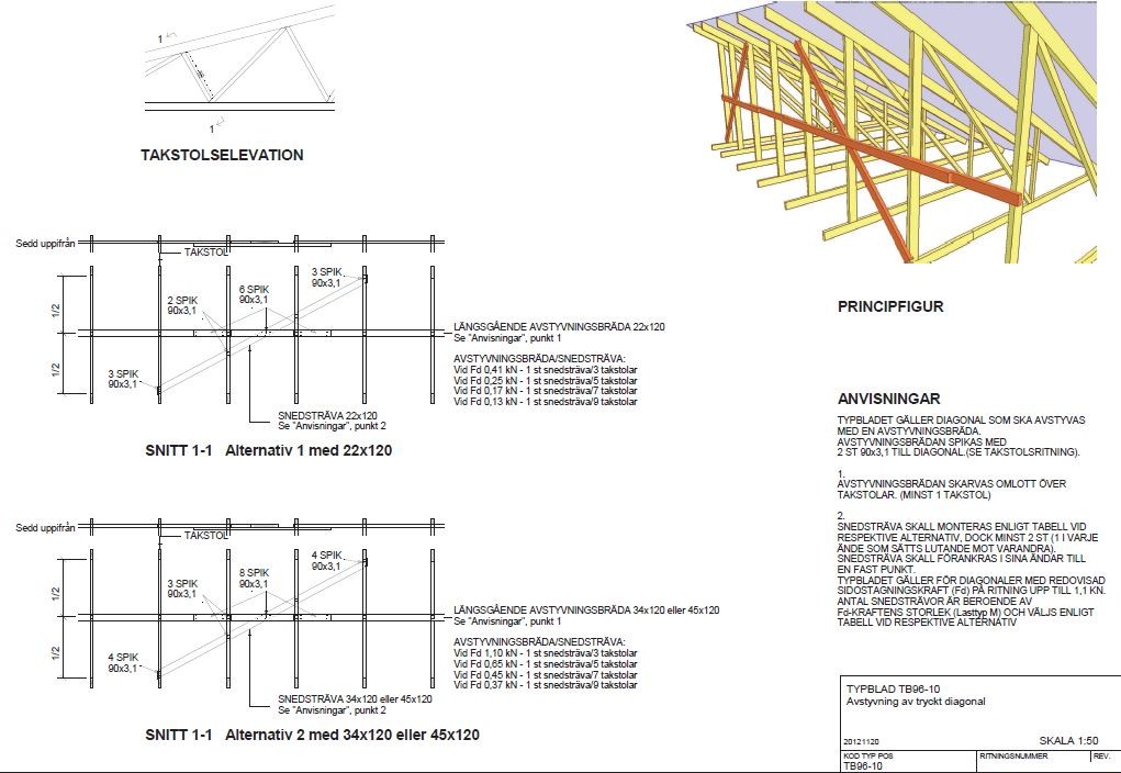

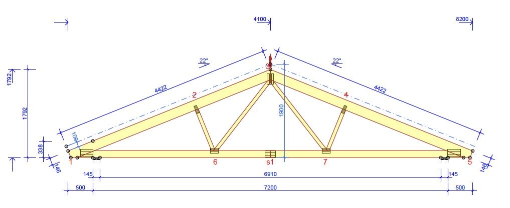

Jag behöver hjälp med att förstå var avstyvningen skall sitta på takstolarna.
Se bilder
  • Ritning av en takstol med måttangivelser och potentiella positioner för avstyvningen markerade med röda stjärnor.
  • Arkitektritningar och en principfigur visar konstruktionen av takstolar med markerad avstyvning och detaljerade måttangivelser.
Jag tycker det röda förklarar, helt enkelt snedsträvor så inte takstolarna ska ramla omkull, eller?
Nja tror det är för själva bärigheten på taket som helhet faktiskt
Du kan ju kika på var snittet 1-1 är taget, det förbättrar bärigheten lite lite i längsled på huset. Det är takstolarna tvärs huset som ger bärigheten.
