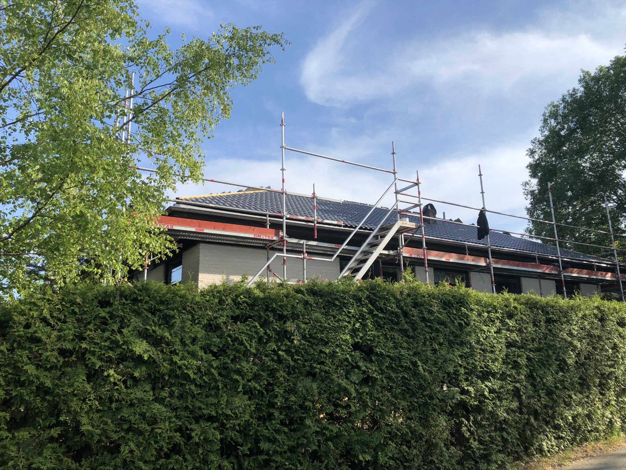

Såhär ser det ut på håll iaf! Tycker det ser bra ut. Men svårt att se på bild.
  • Ett hus täckt av byggnadsställningar med delvis färdigt takarbete bakom en grön häck.

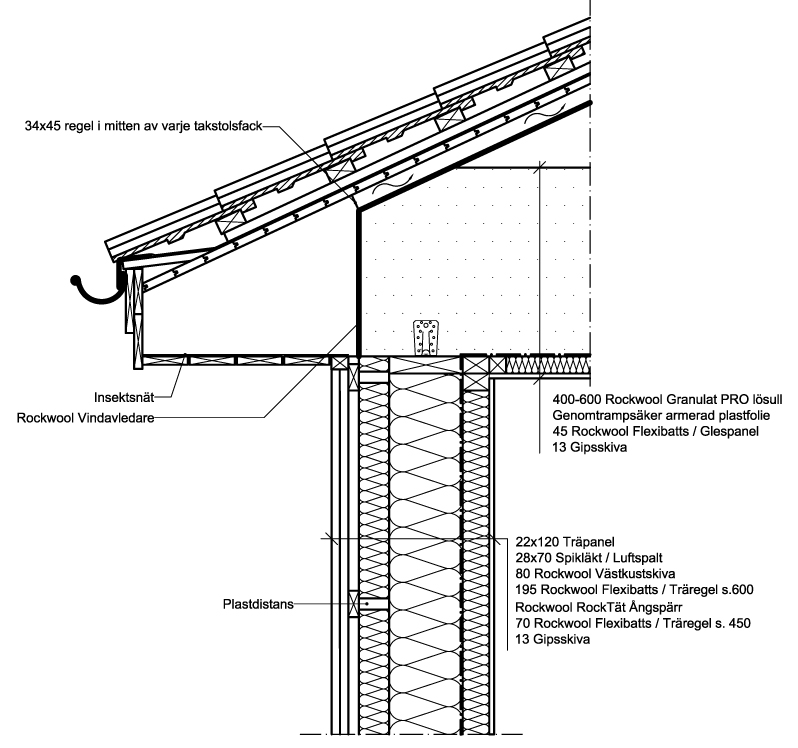

Det där ser inte ut som nybygge, så då ställer jag frågan, hur såg det ut innan de bytte tak?
Jag gillar inte det sättet att lägga tak, jag tycker det ser fult ut, men det är ju en smaksak.
Jag tycker det blir snyggast om man kilar upp den sista pannan så den vilar på pappen direkt. och sen har man takfotsplåten under som går ner i rännan. Som på denna bilden, om man nu vill ha rak takfotsbräda.
Det hade faktiskt fungerat! Tyvärr för sent nu, men hade jag vetat om det där från början hade det få bli så.

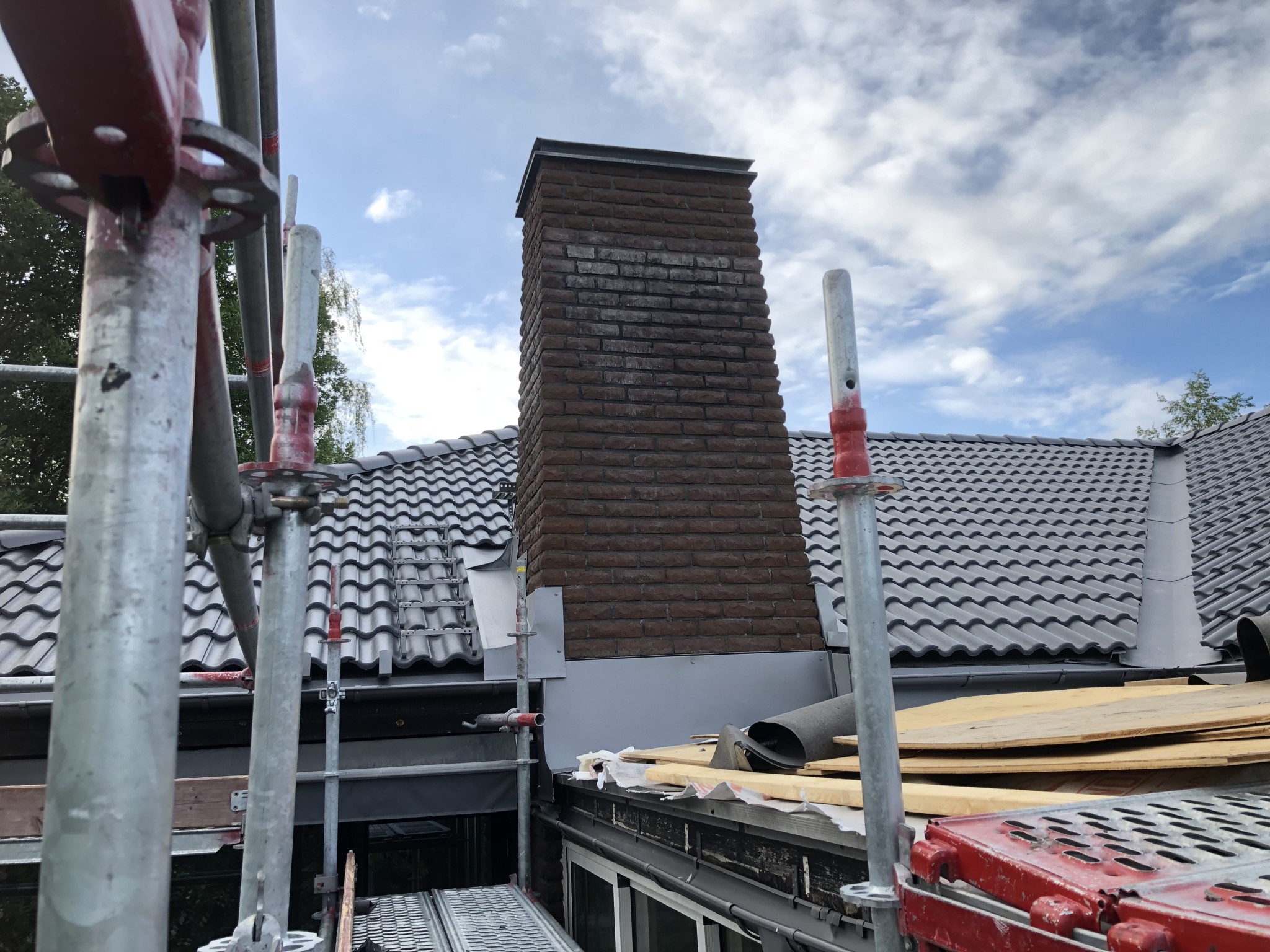

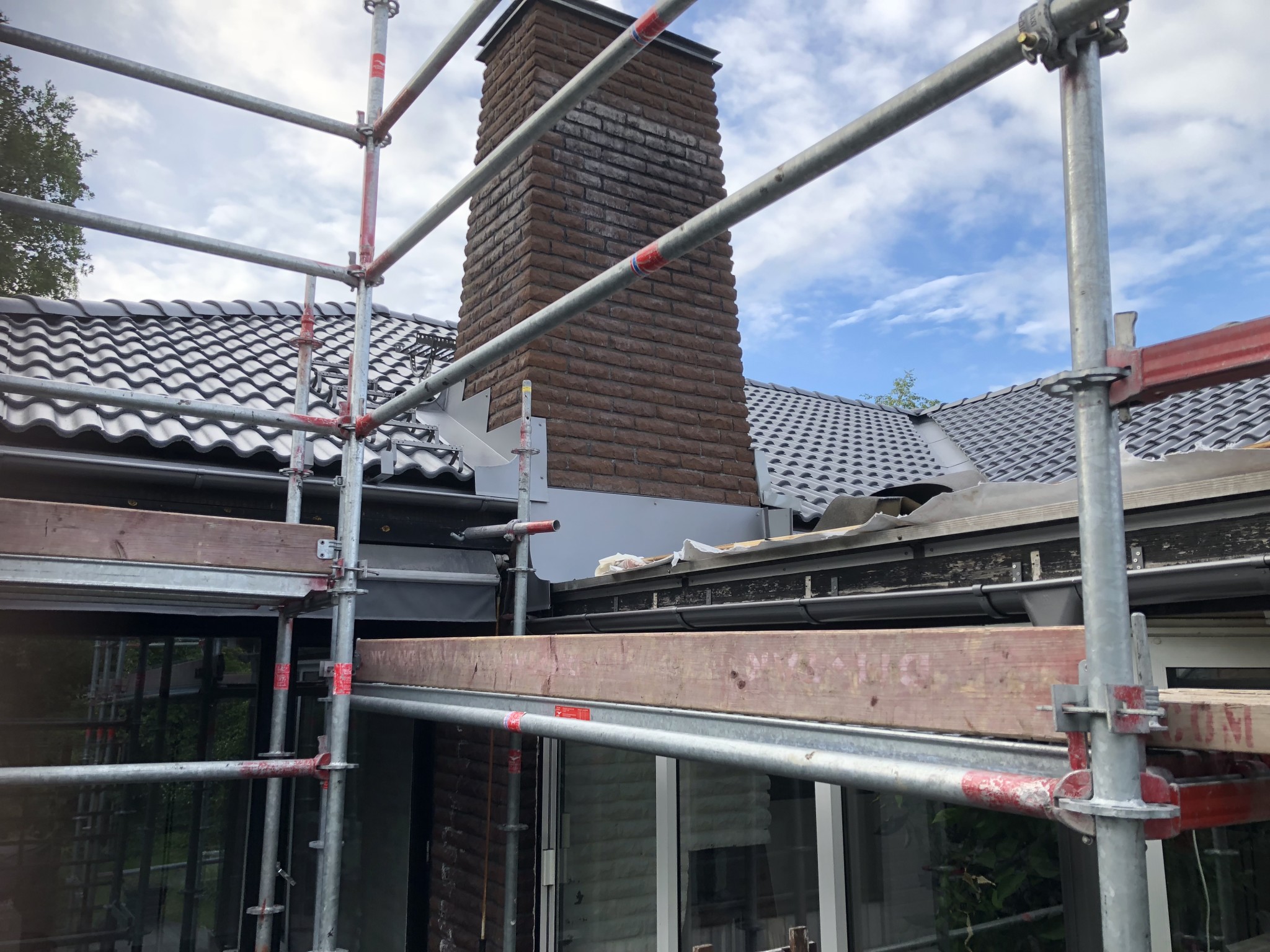

Bifogar några bilder på beslag runt skorsten (inte klart än)
  • Omonterade beslag och material runt en skorsten på ett tak som ses genom en byggnadsställning.
  • Tegelskorsten på tak med pågående installationsarbete av beslag, ställning i förgrunden.

Lite trist att det blivit fläckar på murstocken från överbeslaget i bly. Kan man få bort det tro?
