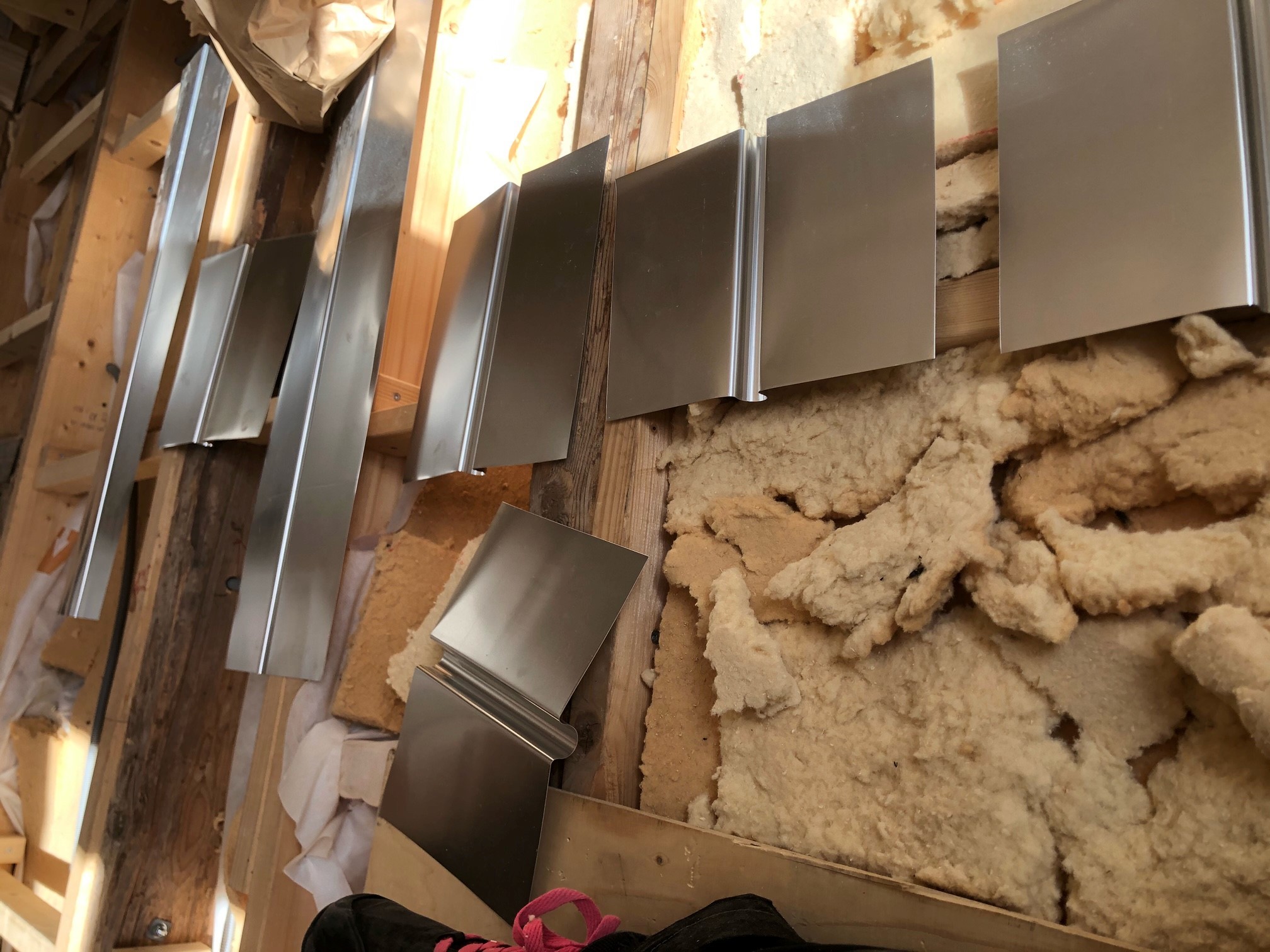

Lägger golvvärmeslingor nedsänkt i golvbjälklaget. Vissa saker försvårar att bara köra cc 30 hela vägen: bjälkar!! Vi har originalbjälkar, extra reglar och extrareglar som sitter dikt an bjälken. När vi nu lägger golvvärmen (tre slingor klara och fyra kvar) så blir det ofta problem med cc 30. Oftast går jag hellre ner på cc 28-29 men lämnat en cm mellan plåtarna men på vissa ställen går det inte utan jag måste antingen fräsa ut för slingan längs hela originalbjälken och det vill vi inte eller så kan jag göra större avstånd som 4-8 cm tex. Ett tredje alternativ är att klippa plåtarna på längden å visst är det möjligt.
frågan är dock om ngn vet hur långt jag kan ha mellan plåtarna på bredden utan att det börjar märkas. Säljaren sa att jag inte ska gå över fyra cm. Vad har ni för erfarenheter?
  • Installation av golvvärmeslingor mellan träbjälkar med isoleringsmaterial och metallplåtar synliga.
Staffans2000
Det kan omöjligt vara så noga. Lägg plåtar där du kan och skulle det bli en liten värmeskillnad här och där, spelar väl det ingen roll.
Man skall inte joxa till det.
