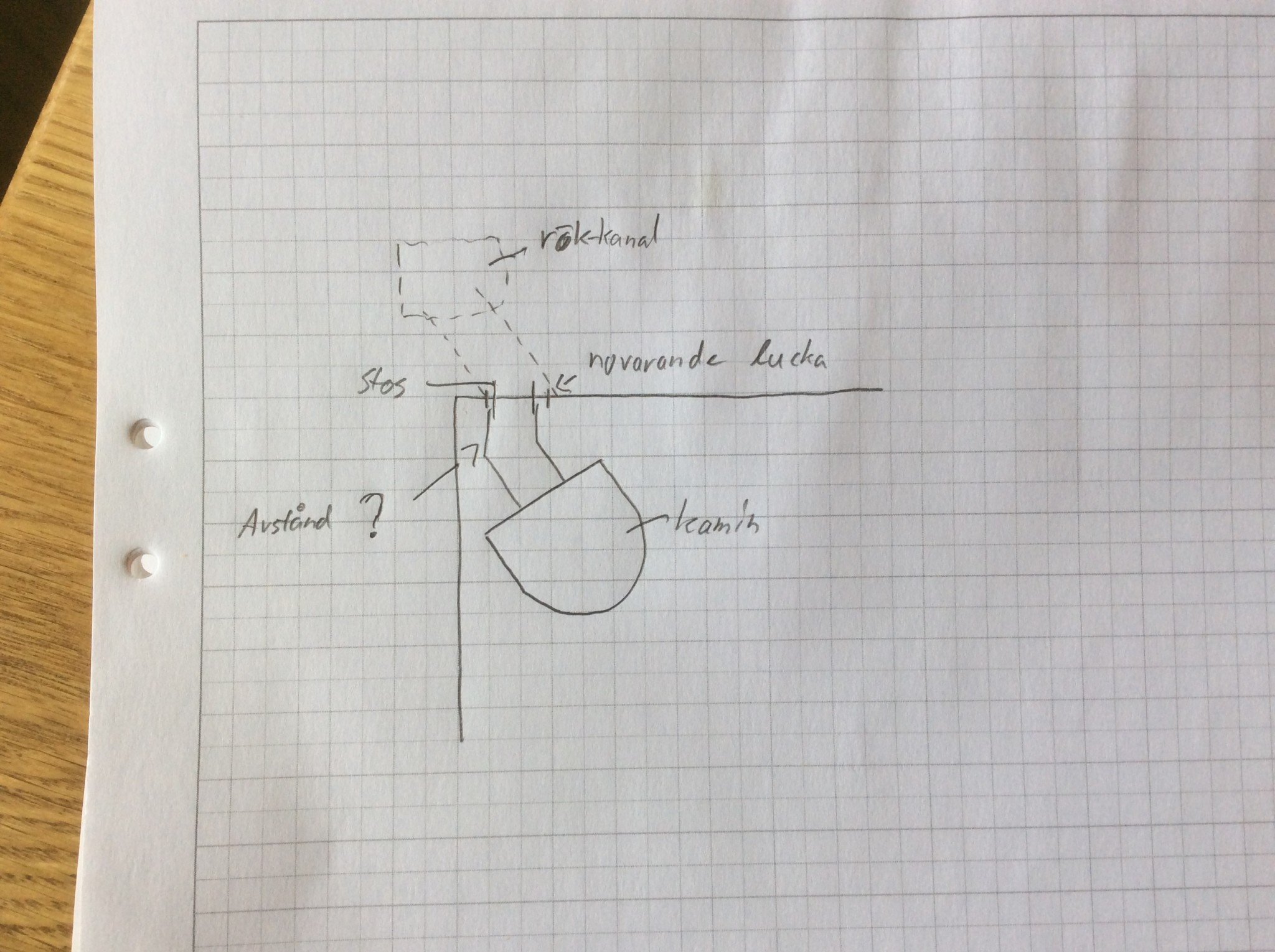

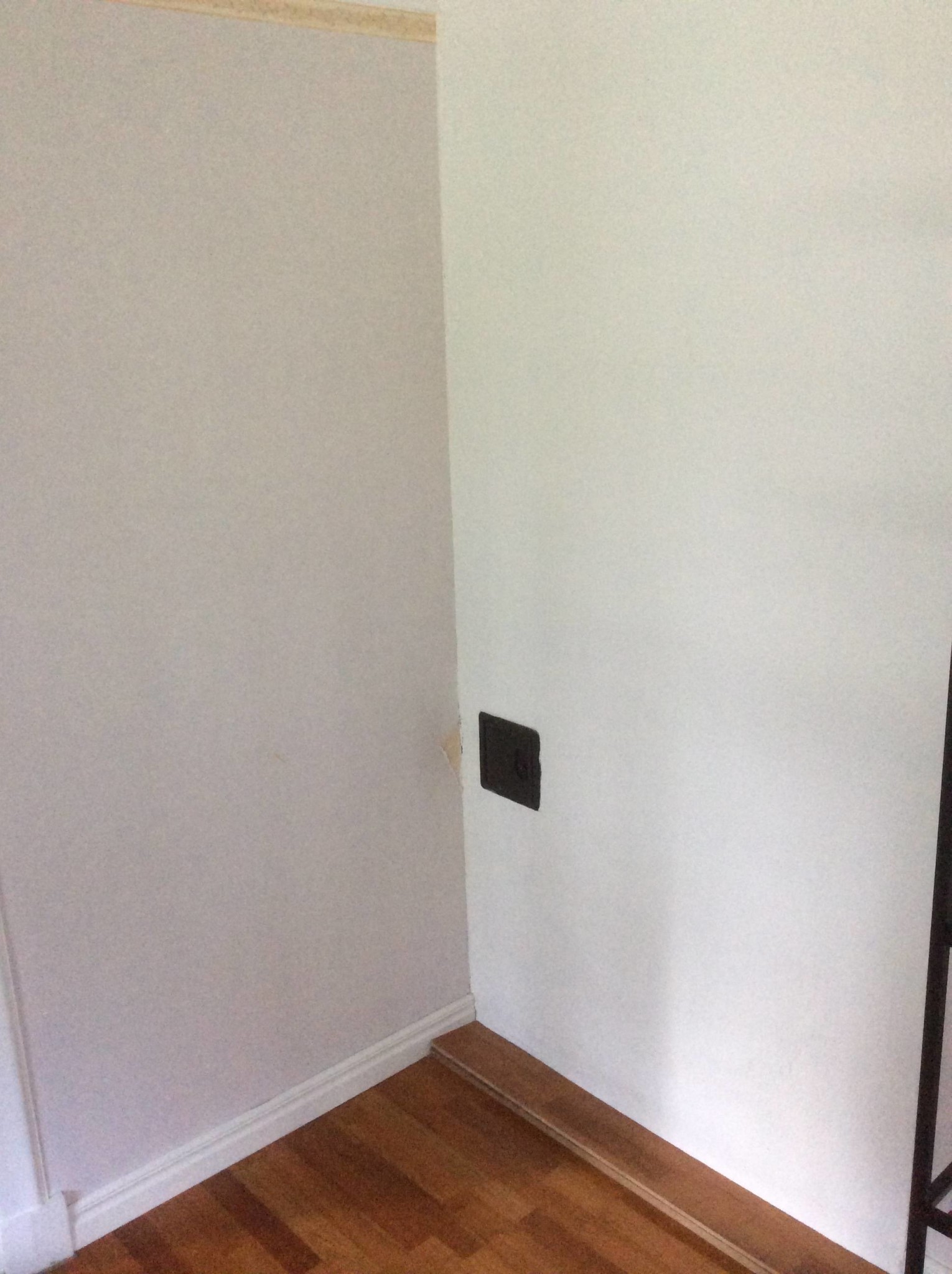

Vi har börjat planera för kamin. Vi har ett hörn i vardagsrummet som har en sotlucka till en rökkanal där gamla köksspisen var ansluten.
Givetvis i fel höjd, men det ska nog gå att knacka bort några stenar.

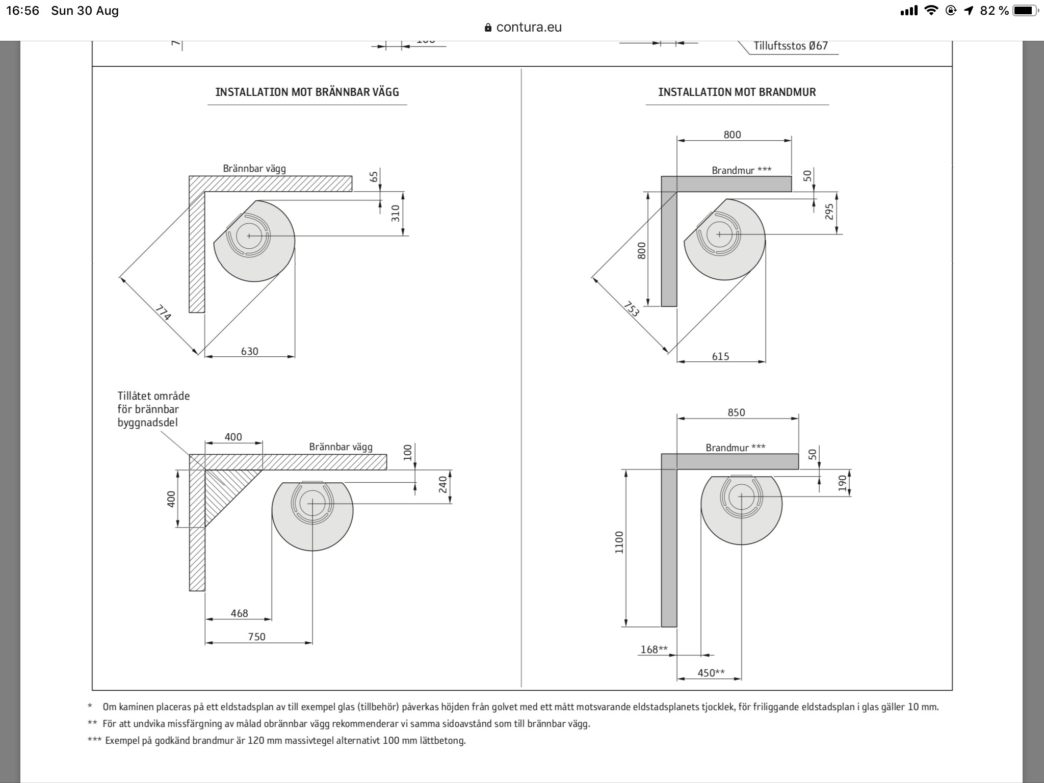

Vi är sugna på en contura 520t, det är tydligt specat alla avstånd mellan kamin och vägg.
Men eftersom anslutningen är så långt in i hörnet måste vi ha en vinkel mellan kamin och vägg.
En hastig skiss.
Vad vi inte lyckas förstå är hur nära den brännbara väggen till vänster på skissen vi får lov att ha rökröret.
Eller vad vi kan göra för att få ihop det.
En silikatskiva är ett alternativ, men förstår inte hur stor skillnad det gör.
Någon som kan hjälpa oss att tänka?
