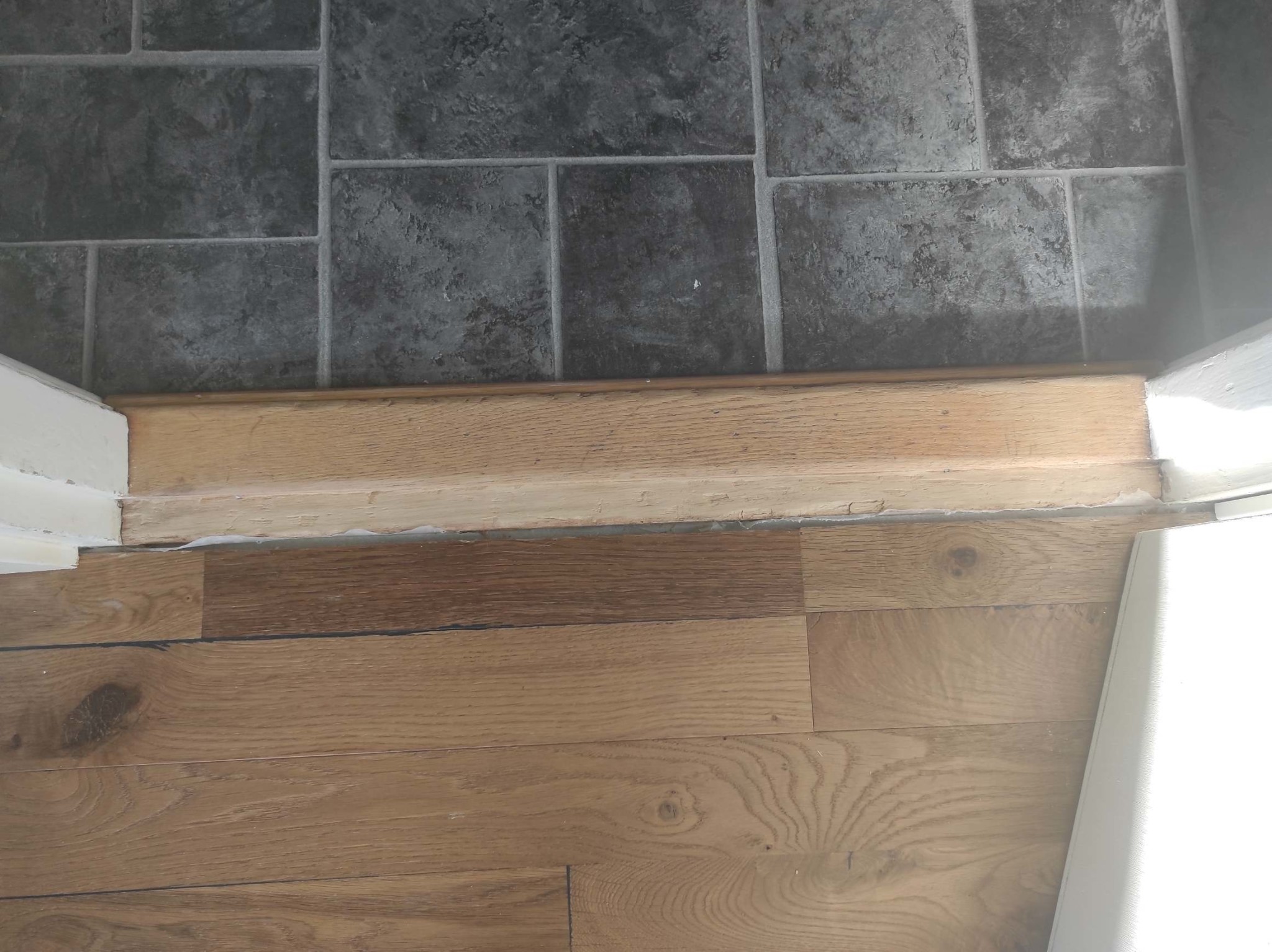

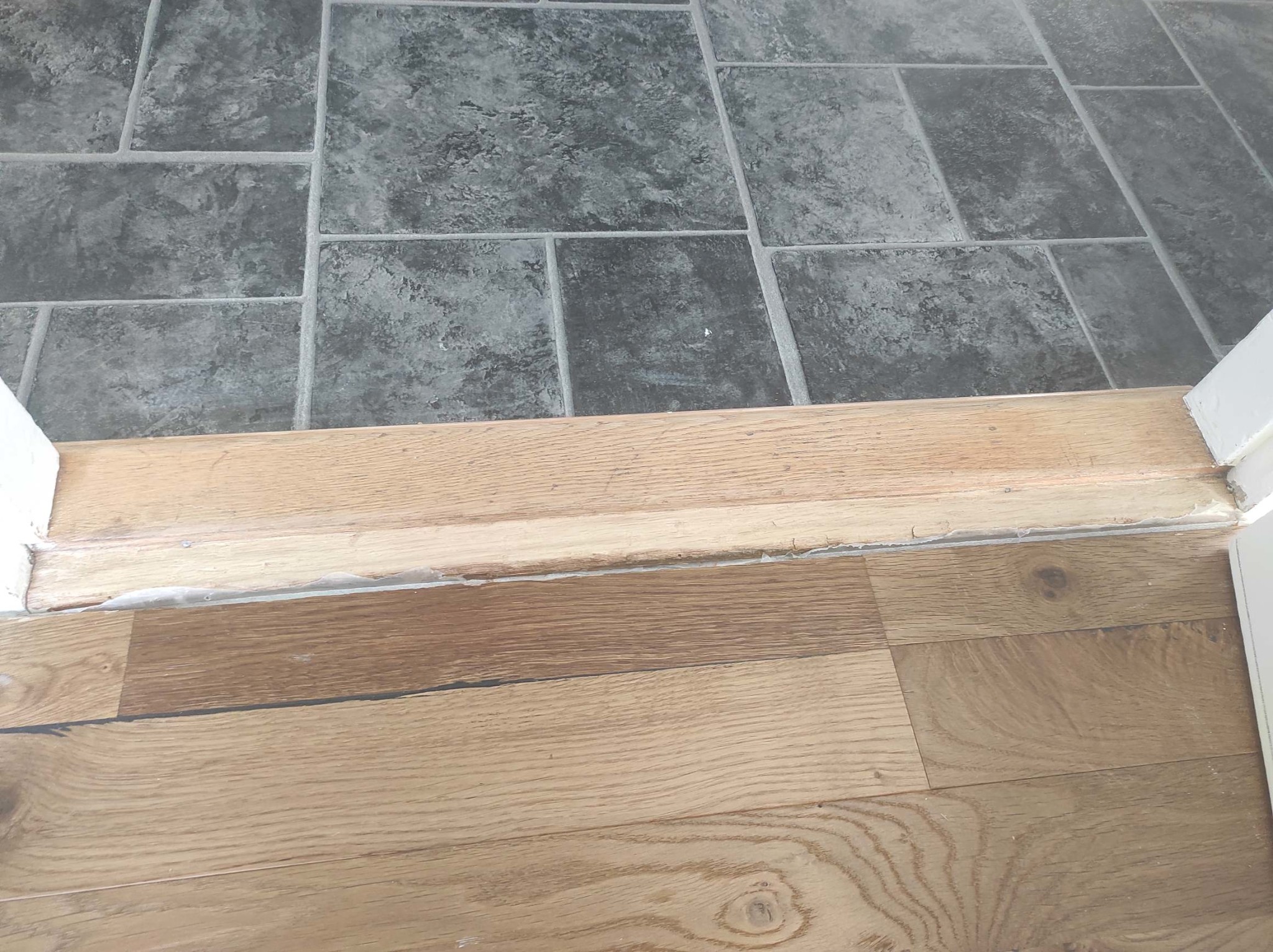

Hej. Jag skulle behöva hjälp med hur jag ska avsluta snyggt här.
När jag la golvet tänkte jag inte på att det var tjockare än det som låg innan. Så jag tänkte avsluta med en kantlist/trekant/nivålist/t-list av något slag men då måste jag isåfall kapa dörren 1 cm för att kunna stänga den plus att jag är rädd att det bara drar med sig ännu mera jobb och att det inte blir snyggt....
Ska jag ta bort tröskeln helt? Och sätta dit en tröskelplatta?
Isåfall hur får jag det snyggt?
Tacksam för all hjälp :)

Enklare med bild
Screew
EddieHansson EddieHansson skrev:
Enklare med bild
Miss av mig. nu så

Du kan kolla om det finns någon tunn övergångslist eller nivålist som kan fungera.
EddieHansson
Om springan är så liten som det ser ut på bilderna kan en fog med färg som är lik golvets vara ett alternativ.

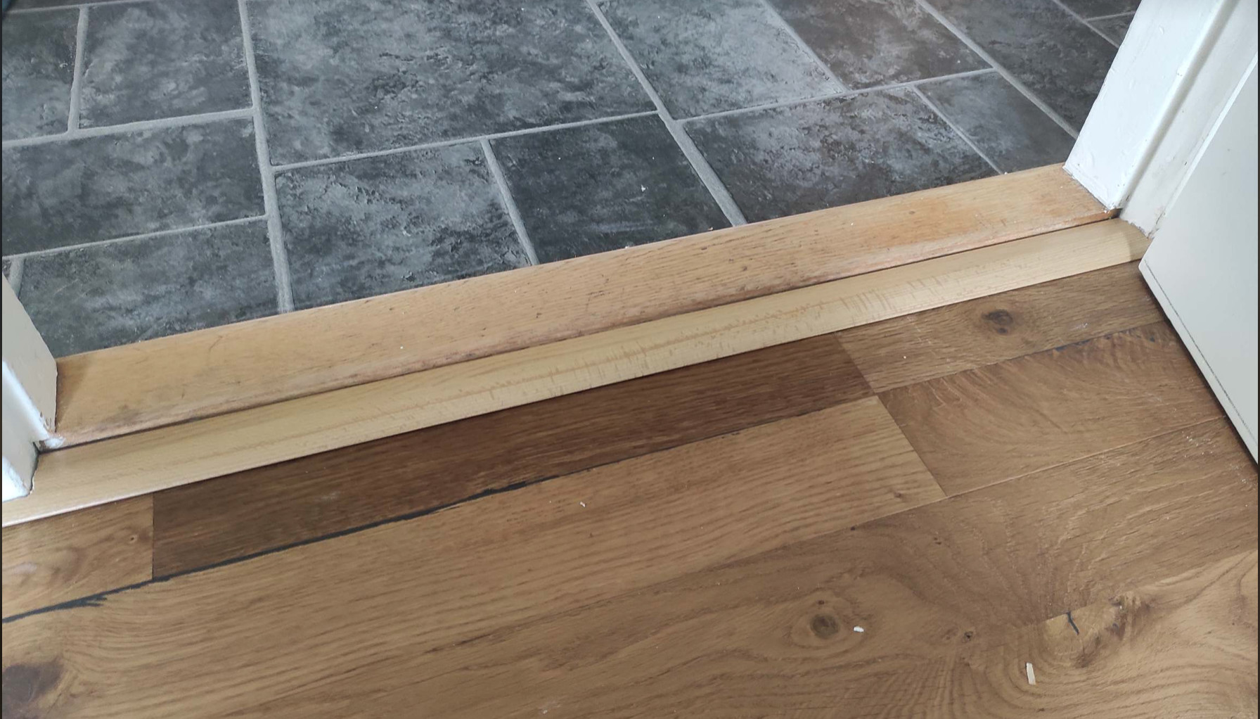

Tack! Iband behöver man veta vad man ska googla efter hehe.
Hittade en tunn list i metall med träprofil. Klippte sedan listen med en metallsax tills den passade perfekt!
