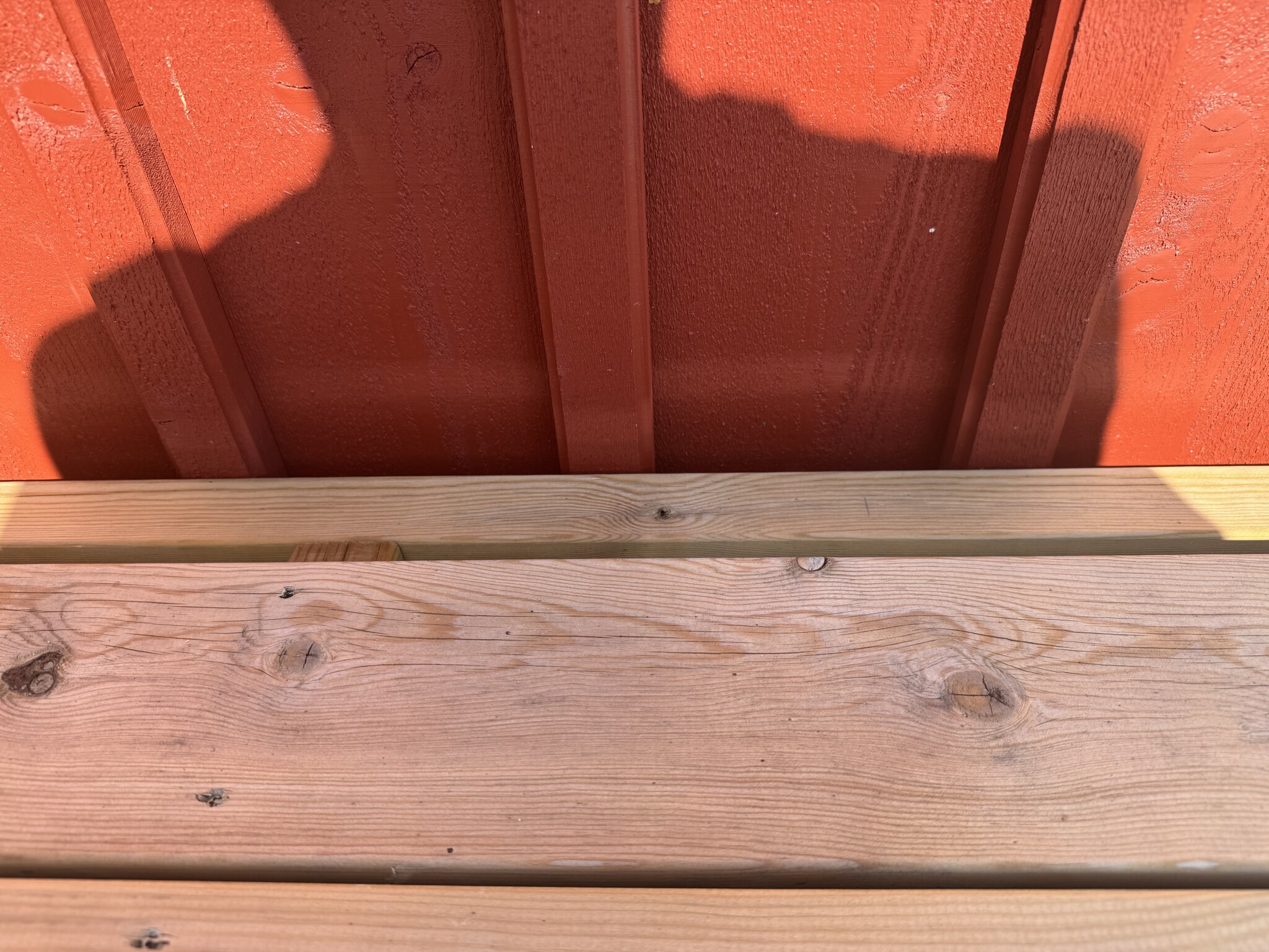

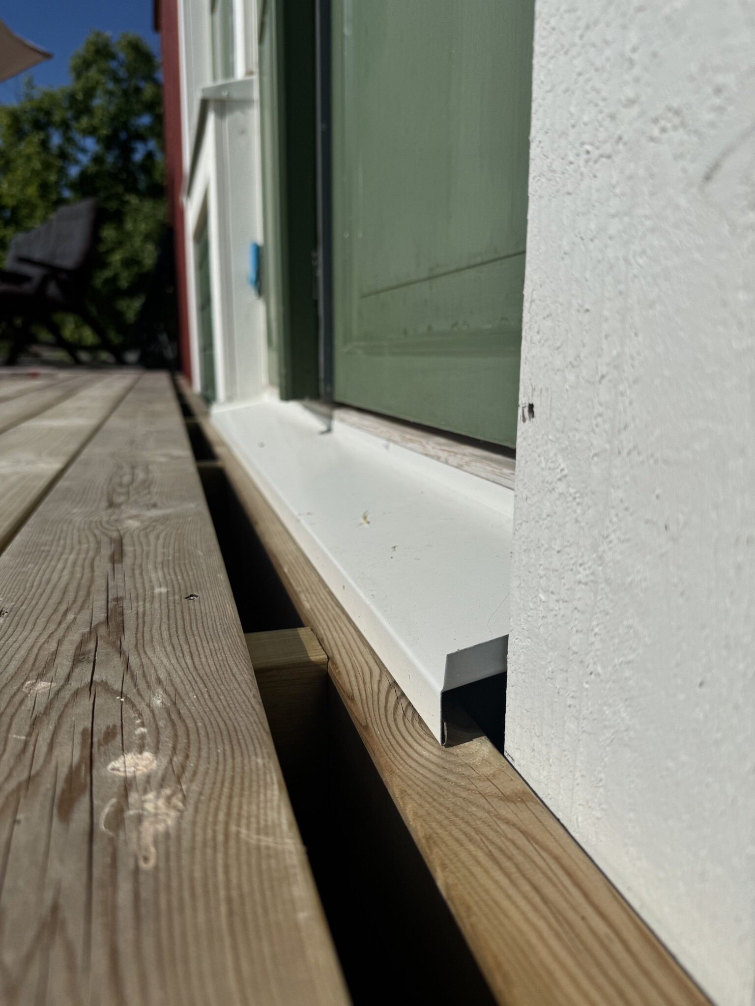

Hej, byggde ihop med en snickare altan förra hösten. Denna sommar skulle jag vilja avsluta det sista men kan inte rådfråga längre. Så behöver er hjälp om möjligt 😊
Bild 1,2: Jag börjar med att kapa av lockläkt 5 mm med feignsåg. Sen klyver jag in sista trallen.
0) Rätt antagande ovan?
1) Använder jag feignsåg för att kapa lockläkten?
2) Nyköpt trall, ska den ligga tätt emot fasad eller lämnar jag med fördel några mm?

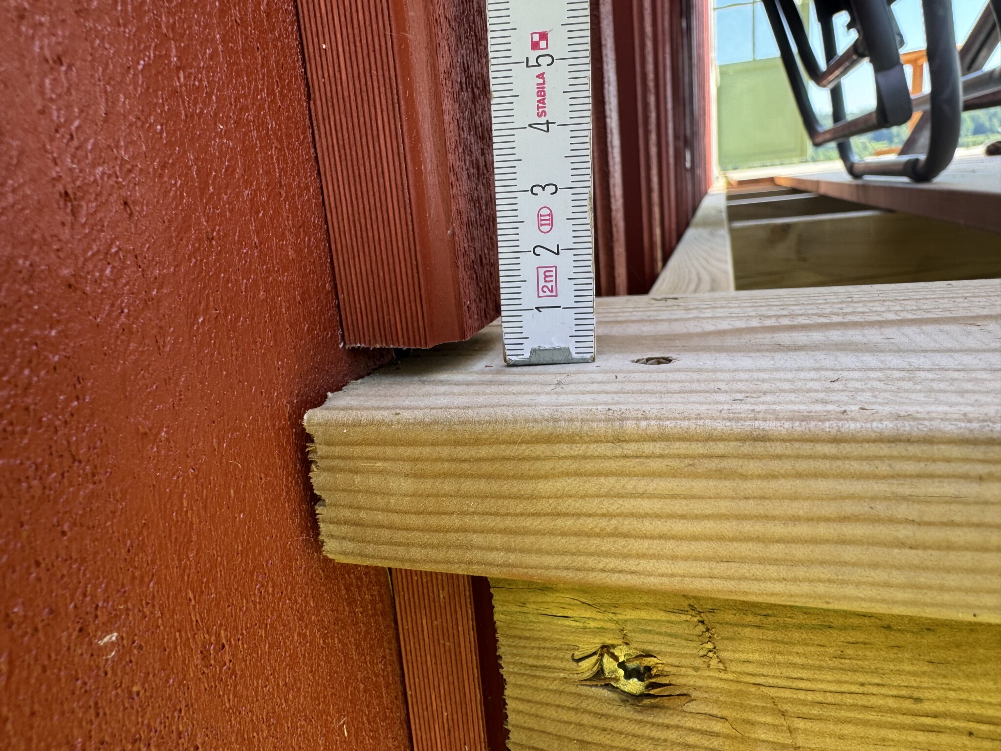

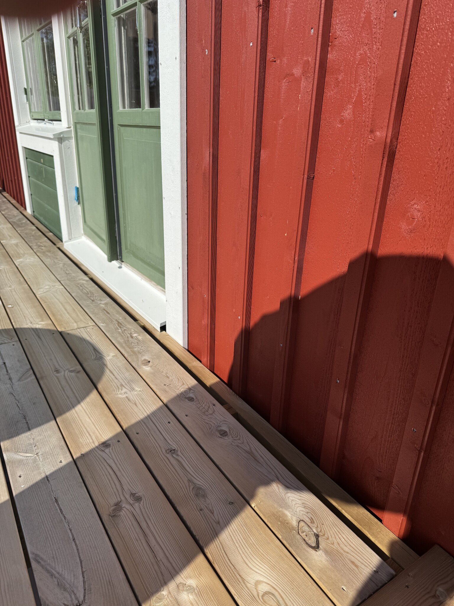

Bild 3,4: Jag sågar ur trallen på både ställena där det ”förlängda fönsterfodret” går ner under altanen.
3) Rätt?

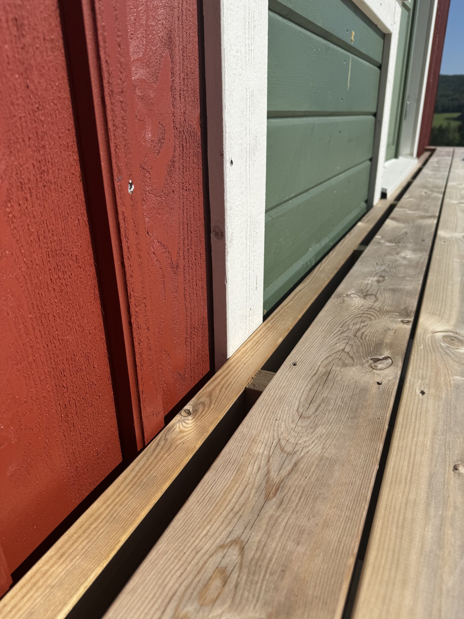

Bild 5,6: Tröskelblecket, här står jag helt frågande.
4) Hur löser jag trallen vid tröskelblecket på bästa sätt?
