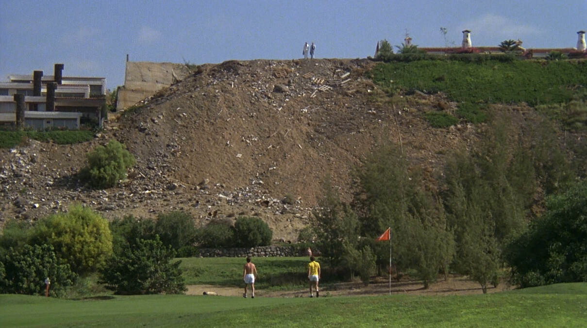

Två personer går på en golfbana framför en stor jordhög med skräp, med hus och träd i bakgrunden.
Tomtom79 Tomtom79 skrev:
Är det den där vallen de ska bygga i Falsterbo? 🤣
