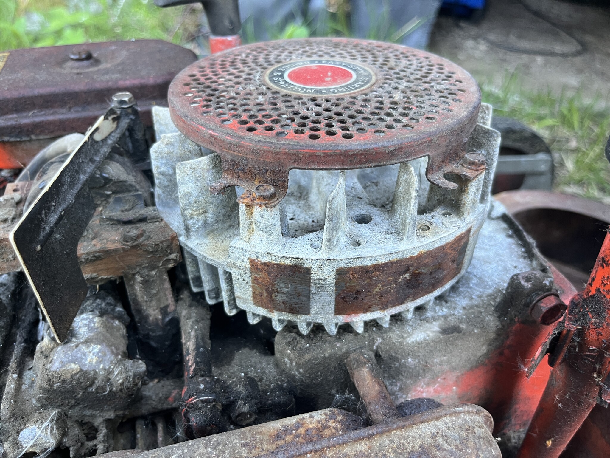

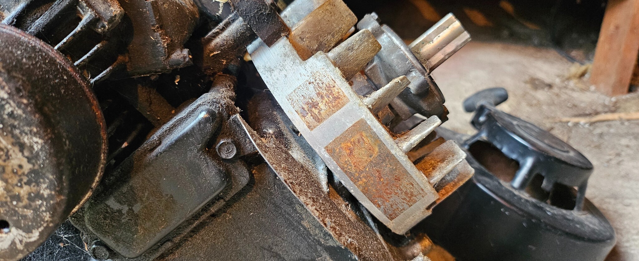

Jag fick inte igång släktklenoden efter vintern, efter en del felsökande konstaterades att den ena av de två magneterna på rotorn inte längre är magnetisk. Jag har försökt att återmagnetiserade genom att följa vissa tips på nätet, men inte lyckats. Nu återstår att byta ut rotorn. Därav min fråga till er, är det någon som vet var man kan få tag på reservdelar till dessa gamla maskiner?

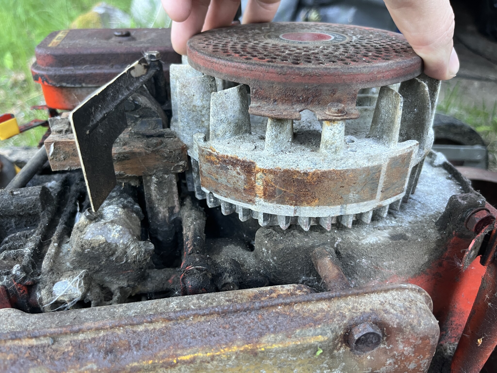

Det kanske är som du säger. Bifogar två bilder på de två sidorna av svänghjulet som fick oss att tro att det var Två magneter, varav den ena ”död”.
Såg gnista en gång på kanske 20 ryck.
Jag har en skrotmotor av liknande årgång. De ingjutna järnbitarna på bilden är inte magnetiska. Men på andra sidan svänghjulet är de det. Skall jag komma med en gissning är det fråga om balansvikter. Och det verkar underligt med magneter på båda sidor. Man vill ju inte ha en gnista vid undre dödpunkt också.
Då är det nog så som du säger, det är balansvikter vi misstagit för en död magnet. Detta inger lite hopp och felsökandet får fortsätta. Tack!A Avemo skrev:Jag har en skrotmotor av liknande årgång. De ingjutna järnbitarna på bilden är inte magnetiska. Men på andra sidan svänghjulet är de det. Skall jag komma med en gissning är det fråga om balansvikter. Och det verkar underligt med magneter på båda sidor. Man vill ju inte ha en gnista vid undre dödpunkt också.

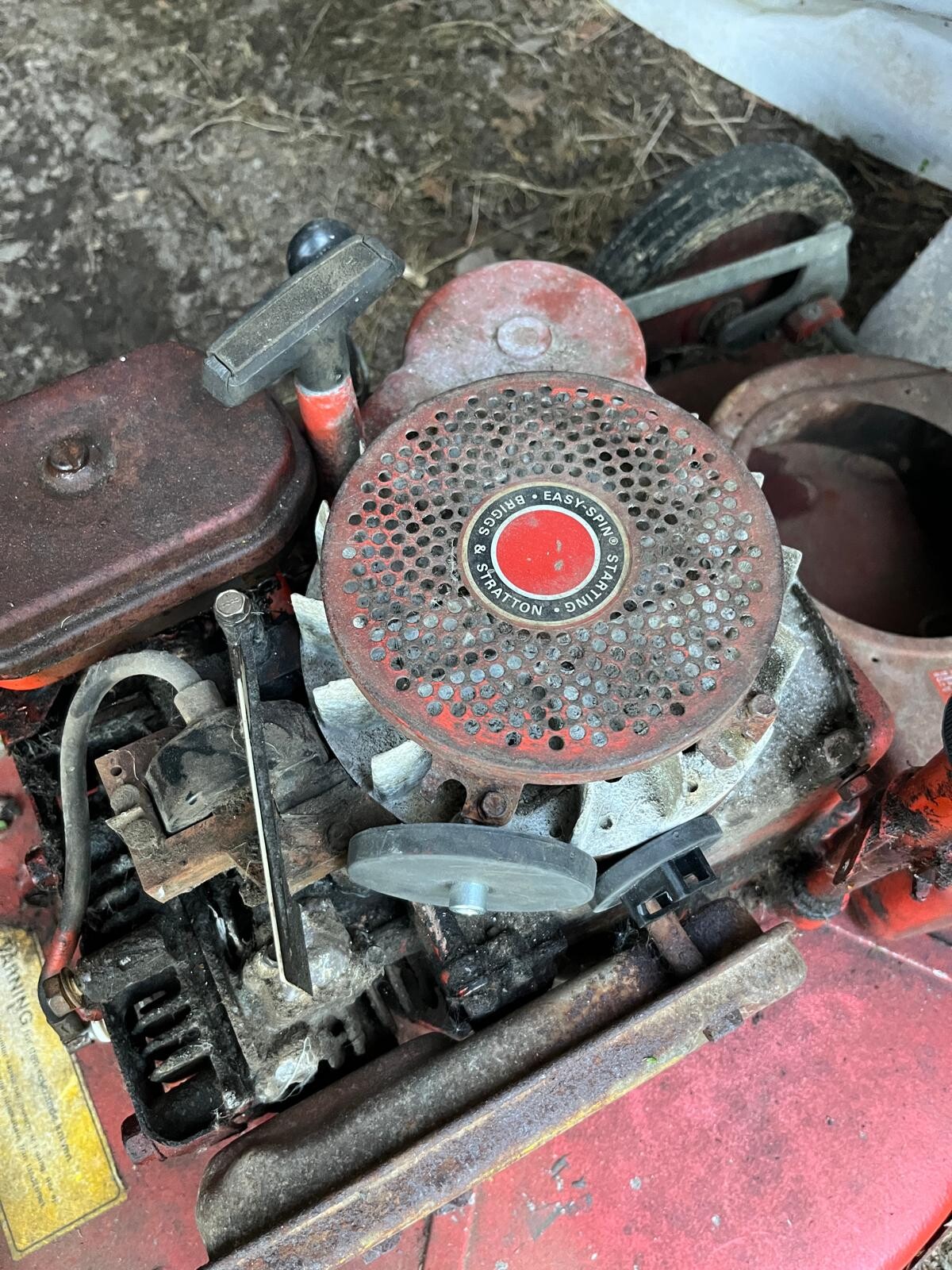

Förstår jag det rätt att det är lite dåligt med gnista ? Magneten på svänghjulet ser jag är avhandlat redan (finns bara en).
Det första jag skulle göra rent är tändspolen o då ytorna på den uppe o mot motor där de två skruvarna sitter. Resten är inte så viktigt.
Då du tar av tändspolen ser du om den har ngn ledning ned under svänghjulet, då har den brytare som kan behöva slipas upp. Enklast är att köpa ny tändspole, brytarlös. Leta upp modell/serienr som är instansat på kåpan, leta upp sprängskiss på tex reservdelaronline för att få fram prodnr. Eller maila nr till deras support.

Hej, tack alla för era tankar och idéer, jag fick tag på en reservdelsmotor och har nu bytt tändspolen. Nu får den gnista men startar ändå inte, nästa steg tänker jag nog är att försöka göra rent förgasaren. Har även gjort en generell rengöring av de ytor jag kommer åt med hjälp av tryckluft stålborste och mejslar.
Uppdatering: Fick igång gräsklipparen tillslut. Rengjorde tanken och förgasaren, sedan gick han fint igen.
