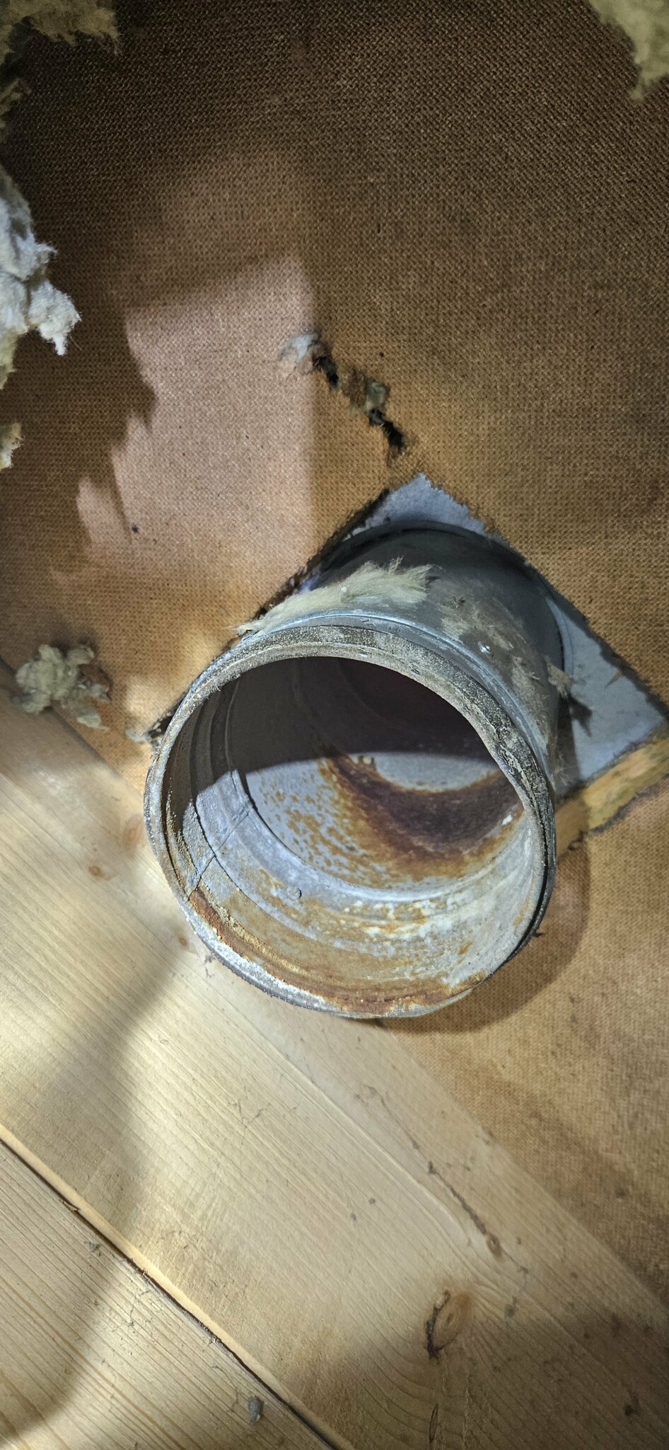

Ska byta ut och isolera om avluftskanal inför kommande installation av flvp. Är lite osäker på bästa metod för att täta mot anslutningen mot takhuven. Det kommer en isolerstrumpa pe50 hela vägen på röret, upptill huven så tänkte jag dra några varv armaflex tejp o sen över med strumpan. Ska man bara tejpa strumpan med flex tejp mot huven sen? Kanske måste såga bort lite av skivan så jag får ren metall att tejpa mot. Se bild. Är ordentligt nojig över ev kondens.
  • Rostigt ventilationsrör genom trätak, förberett för omisolering och tätning inför installation av frånluftsvärmepump.
