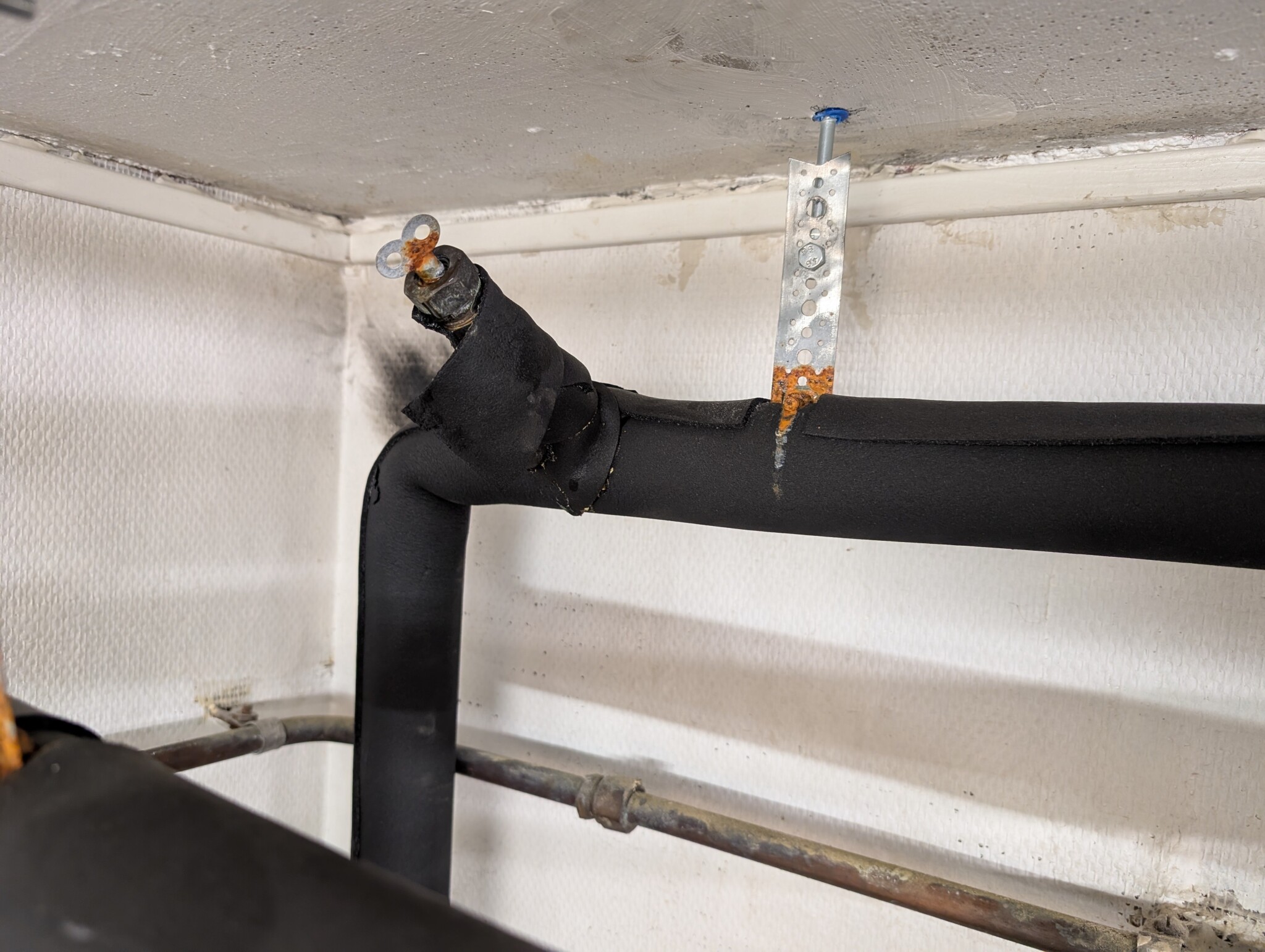

Så här gjorde min far.
Svart isolerat rör i hörn av rum, med fäste och rost på metallbeslag mot taket.
