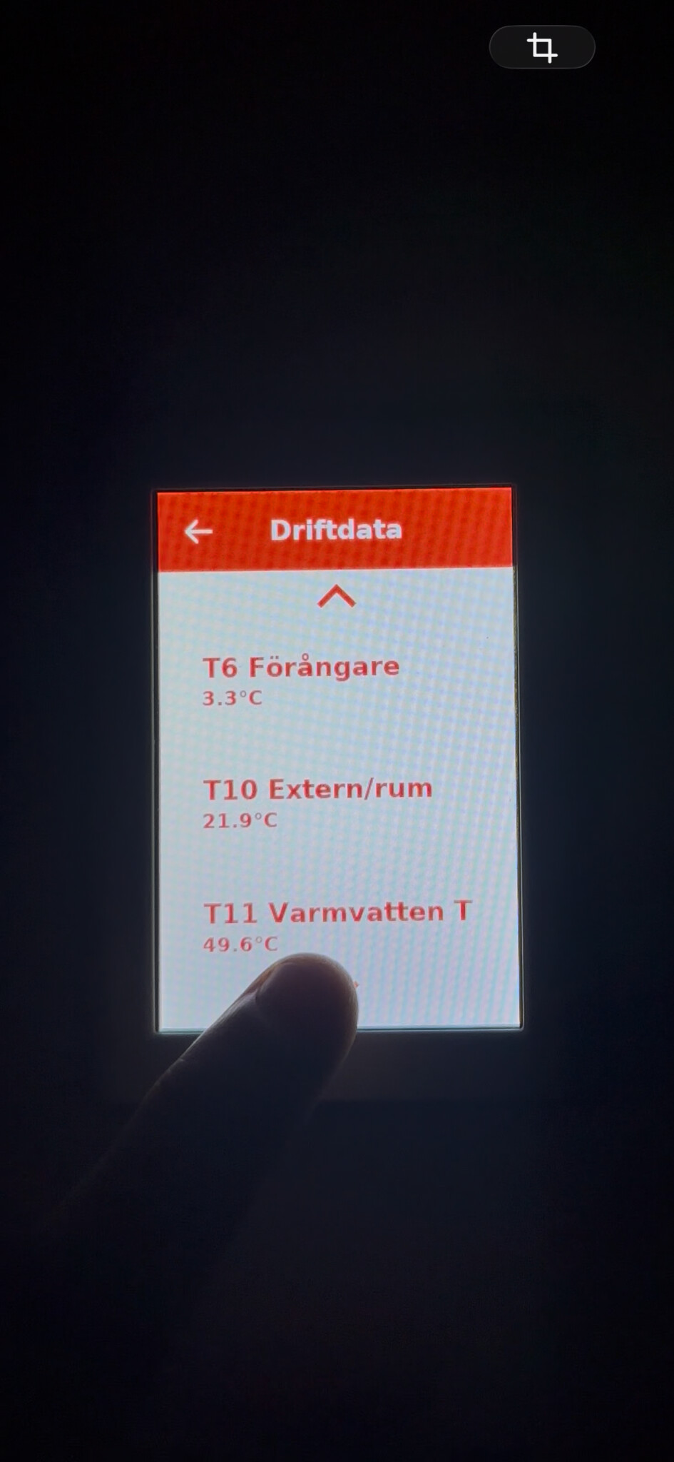

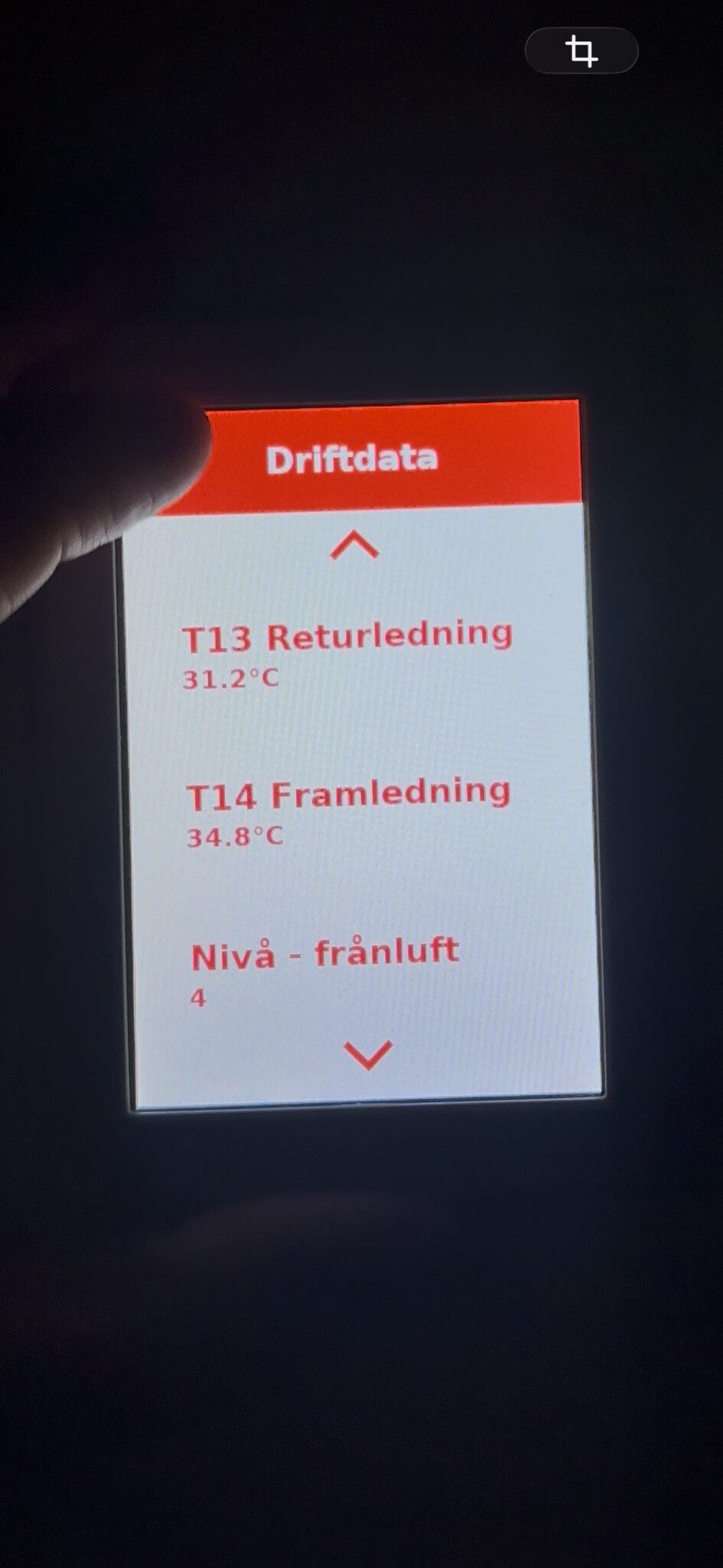

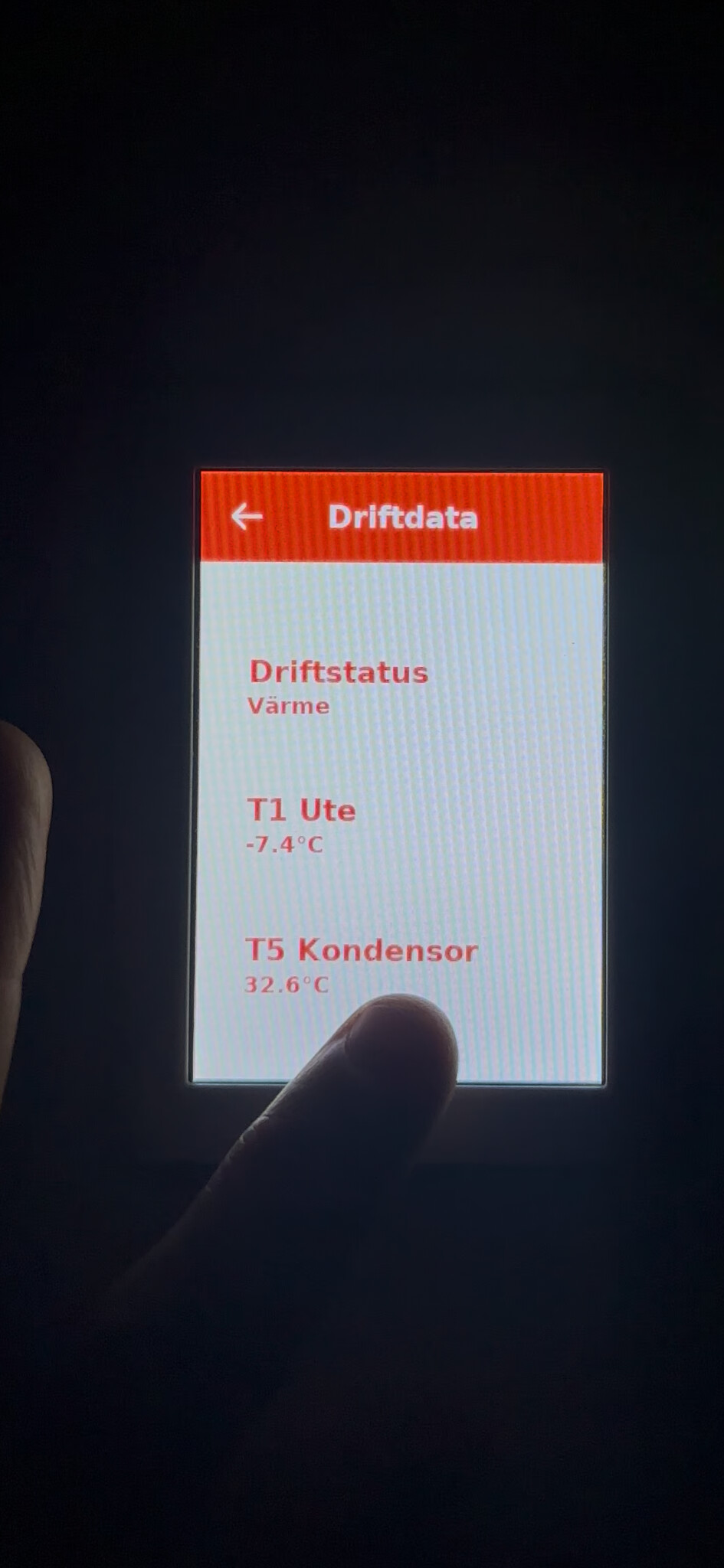

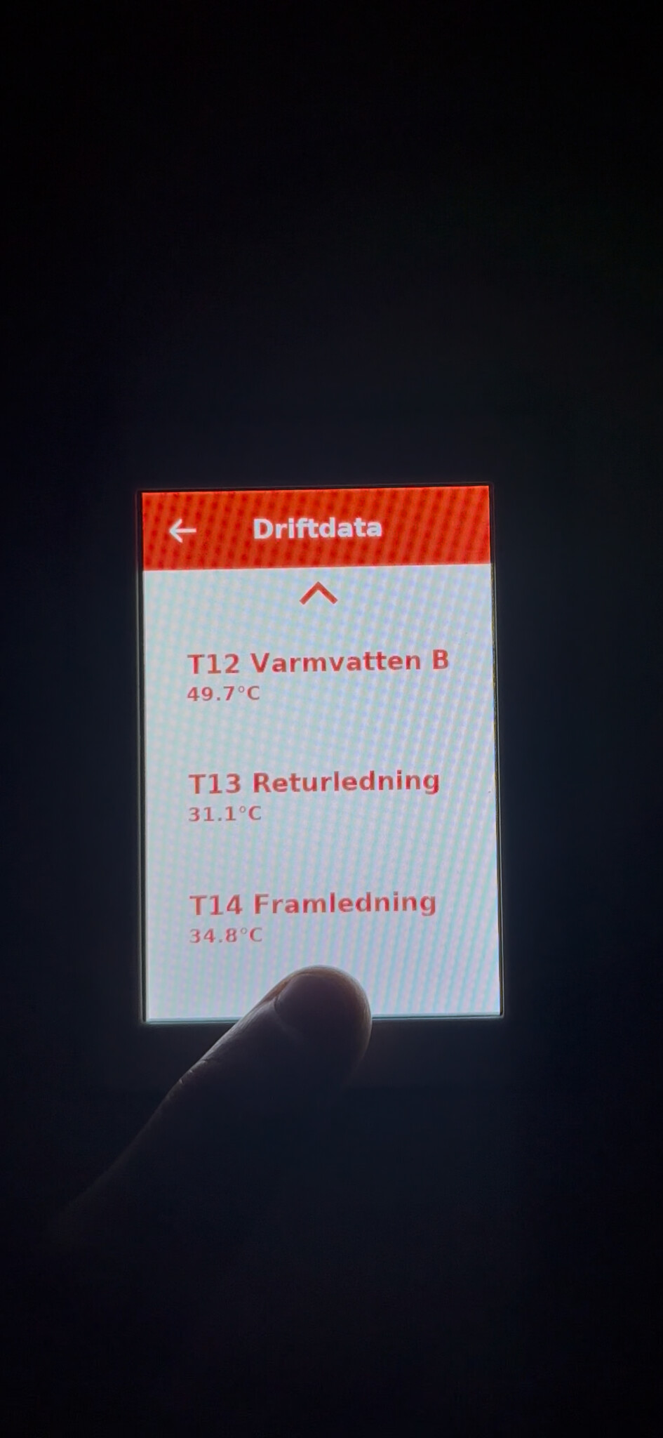

Har en Thermia Ventec och kan inte se avluft enligt driftdatan? Eller kallas det något annat i Thermia Ventecs driftdata? Undrar också om ni tycker att nedan driftdata ser bra ut? Har nämligen justerat runt lite med fullt öppna rumstermostater till golvvärme och justerat ner värmekurva.
Tacksam för svar 😊
  • Termostatdisplay visar driftdata för Thermia Ventec, inklusive "T1 Ute: -7,4°C" och "T5 Kondensor: 32,6°C".
  • Driftdataskärm för Thermia Ventec med temperaturer: T6 Förångare 3,3°C, T10 Extern/rum 21,9°C, T11 Varmvatten 49,6°C. Finger pekar.
  • Skärm med driftdata för Thermia Ventec, visar T12 Varmvatten B 49.7°C, T13 Returledning 31.1°C, T14 Framledning 34.8°C.
  • Hand håller skärm med Thermia Ventec driftdatadisplay: T13 Returledning 31.2°C, T14 Framledning 34.8°C, Nivå - frånluft 4.

Ser ej ut att finnas monterad i pumpen. Avluft sitter på vänstra röret framifrån men där finns ingen givare monterad. Frånluften på höger sida sitter T10 givaren.
Du får borra ett litet hål o köra med en digital stektermometer :)
