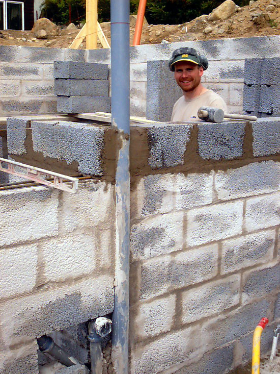

Rent praktiskt kan det vara att inte ha stammen nära väggen där ev. säng-gavlar är planerade! Det kan bli en del "skvalljud", sen är det ju bara med en renslucka för stammen:
75-stam för köksavlopp (det ÄR jobbigare med Leca!):
Rens:
