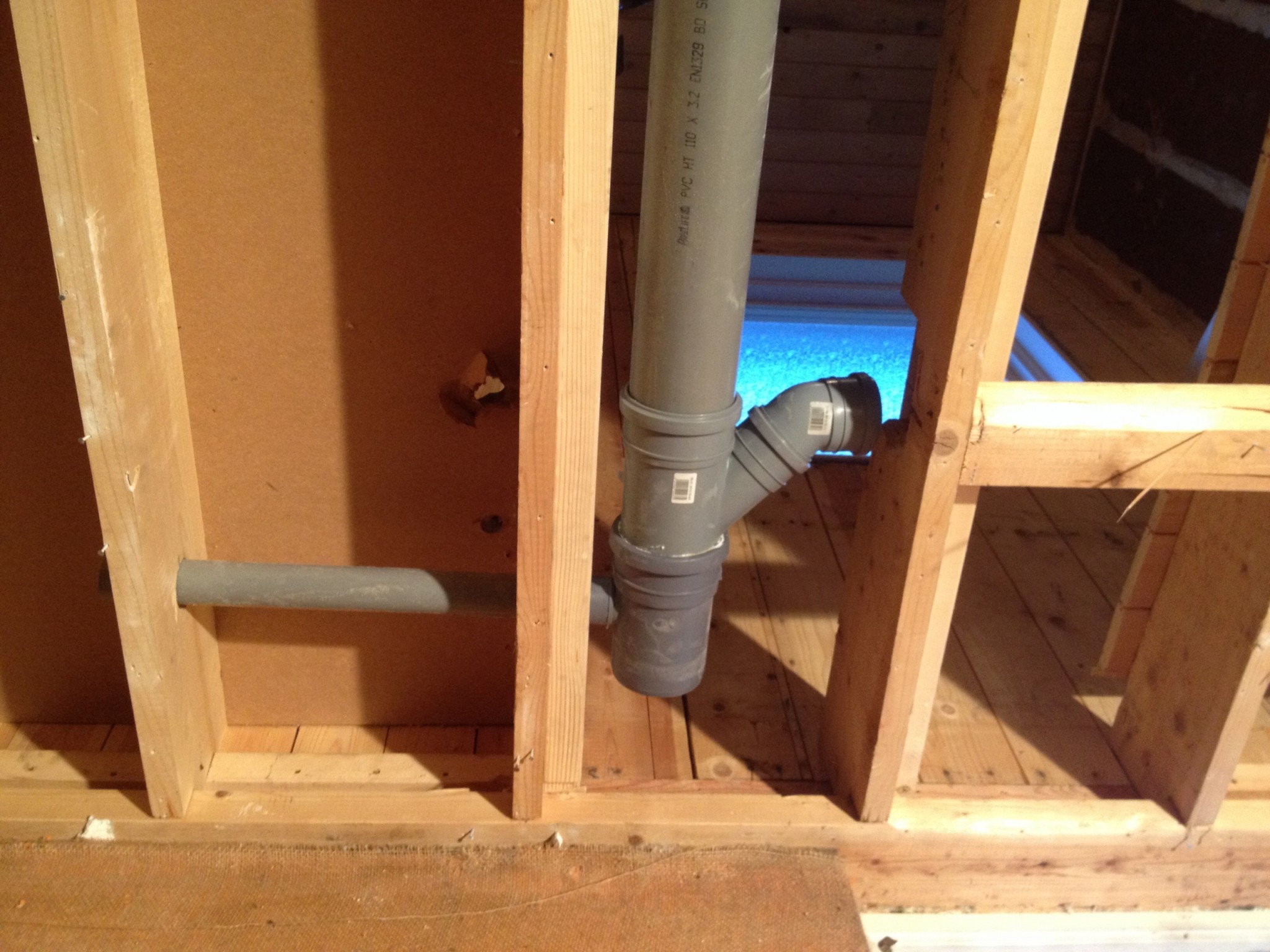

Hej! Bygger badrum :-)
I gång med att dra rör, bilden ni ser är tagen under badrummet från källaren.
Vad tror ni, ser ni några uppenbara problem eller kommer det funka?
Till vänster, 50mm från tvättställ
Till höger 75 mm bad
Längs med går 110mm från wc
skulle helst varit en 45graders på 50mm röret, tror jag
Det är väl bara när vertikalt rör möter horisontellt. Men kolla på säkert vatten för säkerhetsskull.
Liggande ledning ( L ) ska anslutas till stående
ledning ( S ) med grenrör med vinkel ⍺ ≤ 90°.
Se fig. 2.3.3c.
Mindre eller lika med 90 grader
I detta fallet handlar det ju om två horisontella ledningar som möts.
Lätt att bli lurad av fotot.
Haha, jag som är trött :D Då ska det vara 45 grader!
lazy rick
Det stämmer, det är en 50 mm och en 110 som möts i 88 grader horisontellt.
Lutningen på 50mm röret är 2cm /m
Jag tänkte mest om det kunde fastna från WC:n om den går in från sidan på det där viset.
110 mm går sedan ner till huvustammen i källaren (ej monterad)

Glöm inte att fästa upp avloppet undertill med några reglar på tvären, så inte avloppet kan "hänga ner sig". Extra viktigt vid grenrören.
