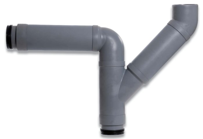

Är i färd med att renovera köket och har nått avloppsdelen av köksplaneringen. Diskhon flyttas 56cm från nuvarande plats vilket medför att avloppsrören kommer behöva gå antingen genom/mellan stommarna eller under skåpen. Sockeln är 8cm hög och jag oroar mig för hur böjen från golvanslutningen ska rymmas under den. Jag kan omöjligt vara den första som har detta problem och söker mig därför hit.
Det finns säkert någon VVS-veteran här som har bättre koll än mig. Hur skulle ni ha löst det? Vad bör jag tänka på?

När jag renoverade kök så var 15cm sockelhöjd mer standard. Jag har funderat över problemet med de nya lägre socklarna.
Har du möjlighet att riva även i golvet så skulle jag försöka dra om avloppet i golvet, så det kan komma rakt upp på rätt ställe.

hur mycket sticker röret upp ur golvet?Kapustin skrev:

Och vad är det som kommer upp i golvet? Standard 75 mm?
Kanske om det ska dras längs golvet: Det är inte helt kosher men ett 88 grader 75 mm grenrör i befintligt avlopp bygger inte mycket och sen 50 mm ut från det längs med golvet. Sätt spolmöjlighet i toppen av grenröret (åtkomligt lock) för att kunna göra något åt köksgucket som kommer efter några år.
Är det extremt lite med plats kan Pipelifes Smartline vara ett alternativ!
http://www.pipelife.se/media/se/ladda-ner/Broschyrer/VVS/Smartline-Broschyr-Mars-2010.pdf
Gummit sitter på insidan av avloppsrören mot traditionella vanliga delar som tätar utanpå.
Men det beror ju även på hur det ser ut vid det befintliga avloppet...
