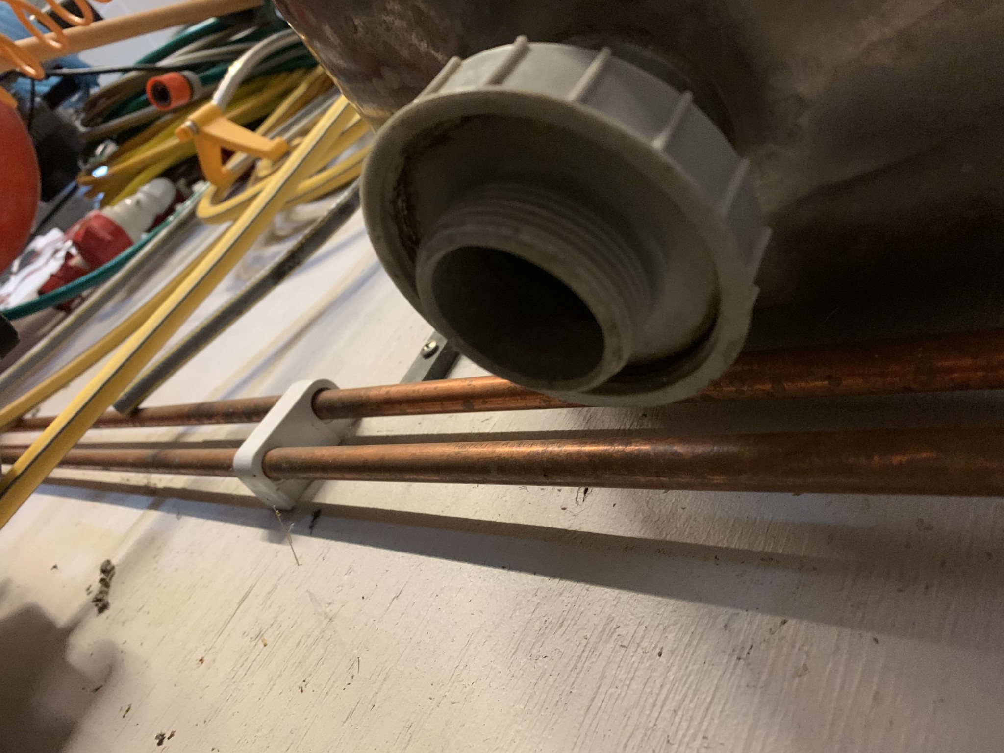

Ska montera en utslagsback i garaget. Sätter den på väggen som går mot min tvättstuga där det finns både vatten och brunn i golvet (som tvättstugans diskho går till).
Är det rekommenderat att sätta vattenlås på en utslagsback eller räcker det att bara dra röret mot brunnen i tvättstugan?
Tänkte köra 40mm PP-rör i vägg och ansluta ihop tvättstugans nuvarande 32mm PP-rör i en vinkelkoppling som båda leder till samma brunn.
Vad är en rimlig höjd att montera en utslagsback på?
