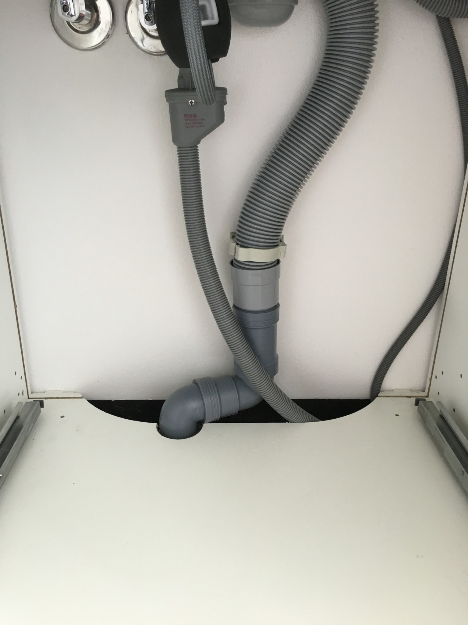

Jag är i full färd med att försöka få ordning på avloppet här hemma.
Varenda rörmok har semester i stan, så måste tyvärr försöka mig på detta själv.

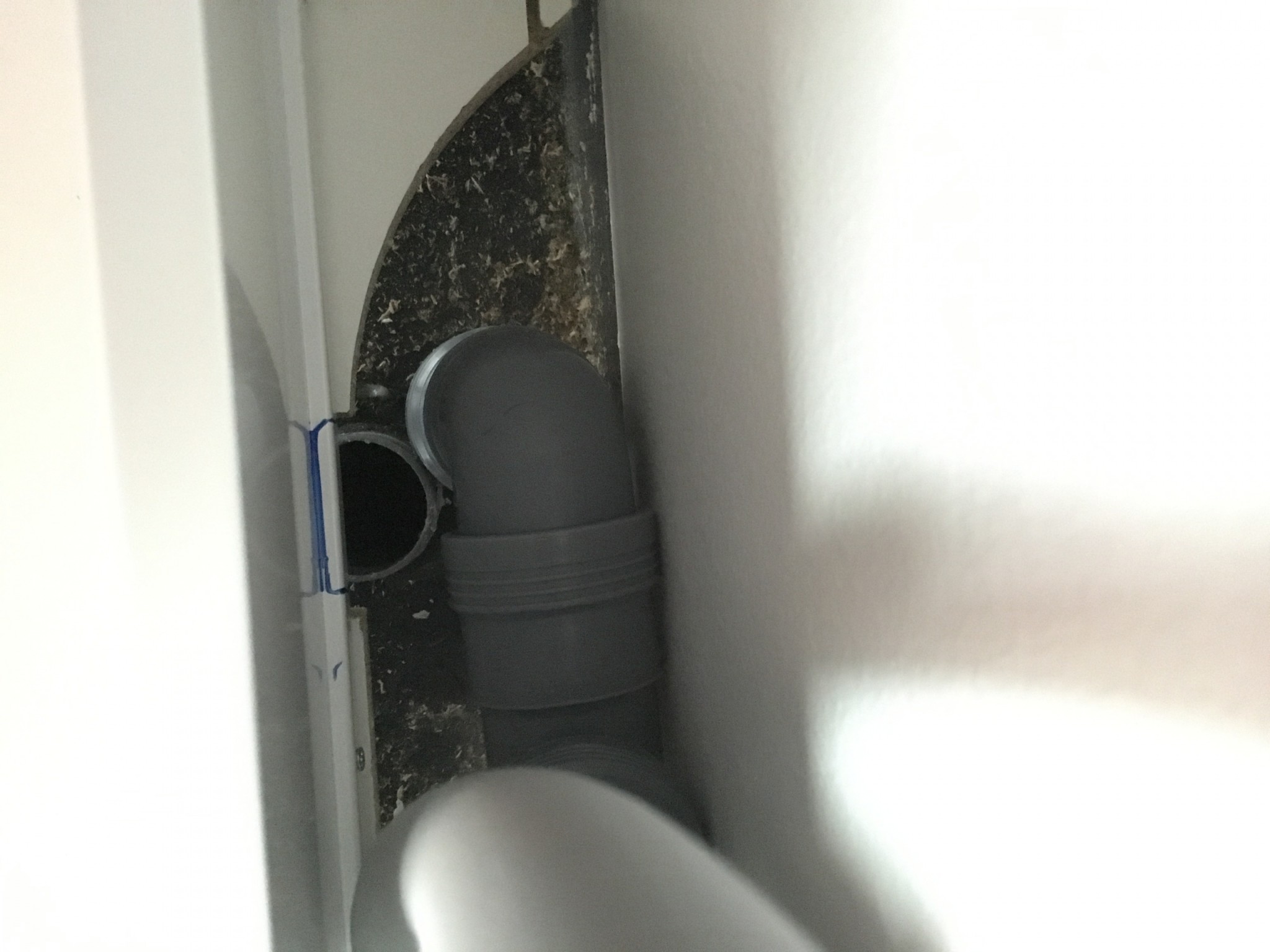

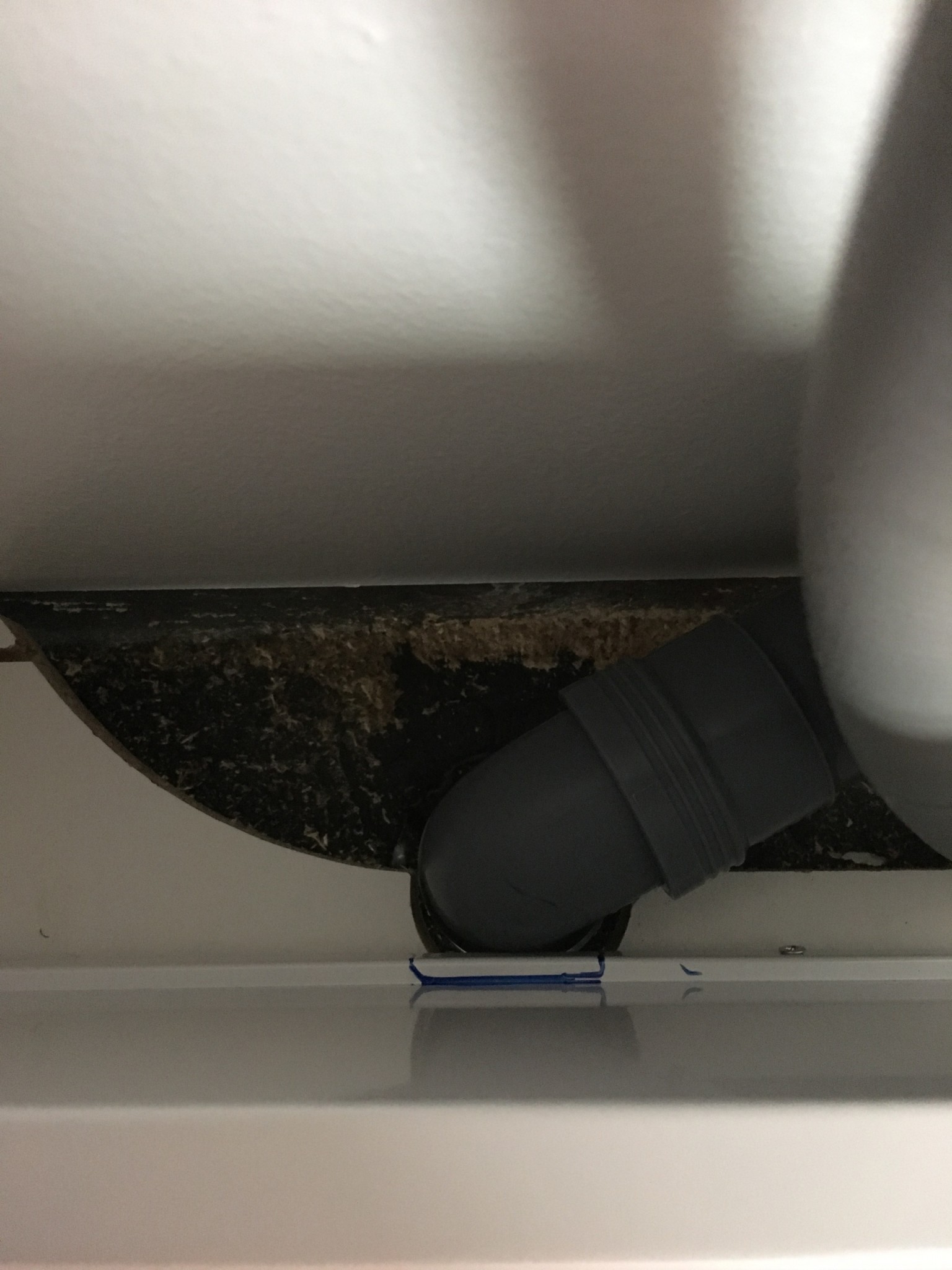

Problemet är då att den första 90gradaren tar i lådan i skåpet.
Anledningen till att jag satte två stycken 90böjar var för att få det närmare väggen.
Men själva böjen är för hög.
Finns det någon excenter?
Behöver få in allting minst 3cm
Hjälp en man i knipa innan frun går bärsärk!

Använd två 15°/30°/45° böjar istället, sedan så har du satt 88°-böjarna mm år fel håll, muffen ska vara "uppåt" och slätänden "nedåt".
Så som du har kopplat det så kan det läcka ut vatten om gummipackningen i muffen spricker.
Det finns även ställbara böjar (0-90°) men dessa är svindyra och inte värda pengarna.
Om du mäter hur mycket röret måste förskjutas i sidled så går det att räkna fram minsta vinkel som behövs.

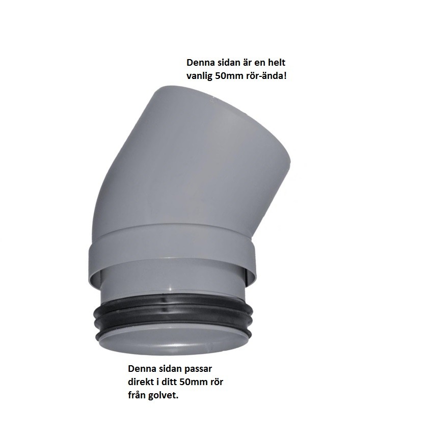

En 45º böjar från smartline löser problemet!
Dom har packningen på insidan av röret, inte utanför som dina från Wavin.
Kliv in på din lokala rörbutik och be dom ta hem en RSK: 2831317. Ahlsell har dessa för leverans dagen efter!
Grundpriset är 62,80 + moms. Så det är nog det du får räkna med att betala. Dock så betalar en någelunda stor rörfirma bara en tjuga + moms.
Gummipackningen är alltså på insidan av ditt rör som kommer upp från golvet. Sen på den släta änden (som du sätter uppåt) kan du gå vidare med vanliga delar & rör som du kan köpa billigare på närmsta bygglada.

Lösningen blev en gummireducering i 50röret i golvet ner till 40mm
Därefter 2st 40mm 90graders böjar.
Böjarna har tätningen på rätt sida
Så allting borde vara bra nu
