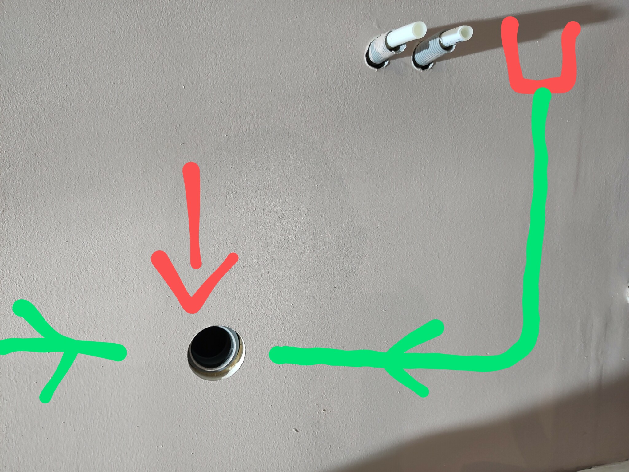

Det är TM från höger och vask från vänster.
Vilka kopplingar bygger så lite som möjligt från väggen när jag ska koppla 40mm avloppet (grönt) till 50mm muffen i väggen?

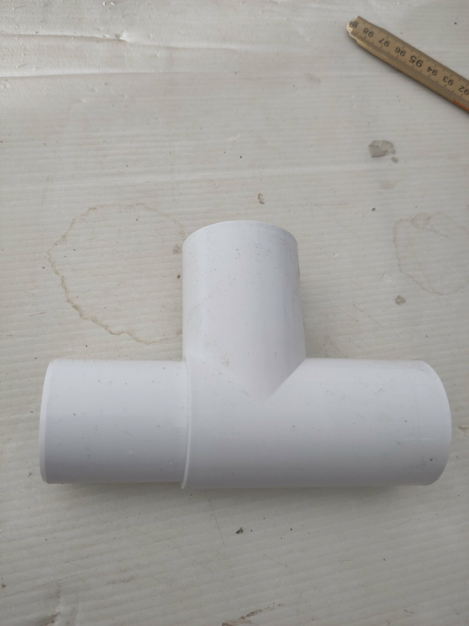

Det finns inga T-rör med slätände i mitten, bara slätände som nedan. Då blir det stora avstånd från väggen?
Jag hade tänkt använda mig av 40mm Falu vit vulk men är öppen för alla förslag.
Tack! Kan jag koppla in vinkeln i 50mm muffen med denna?C cpalm skrev:
https://faluplast.se/produkt/2910361
Och måste jag ha 45 gradiga vinklar överallt (tex vinkeln från höger, dragning från vasken från vänster)?
Skall inte uttala mig om vad som är rätt och fel enligt boken, men personligen hade jag nog använt grå HT-rördelar i åtminstone själva vägganslutningen, de vita rören är lite flimsigare. Samt undvikit en mer komplicerad rördragning än nödvändigt.
Är det något som kommer att synas?
Nä, det där med vinkeln är mer i en förgrening, att vattnet leds åt rätt "håll". Är väl egentligen inget direkt problem med en sådan där T-koppling heller i sammanhanget så länge den sitter på ett stående rör, med utloppet nedåt.
Nja, den gråa muffen brukar vara djupare än dom vita. Så det är ett mindre bra alternativ. Förminskningen kan gå förbi det svarta gummit som tätar i muffen från väggen.P ptk skrev:

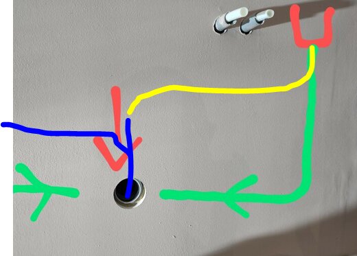

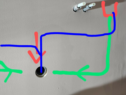

Är det möjligt att bygga såhär:
Kör med 50mm vita delar på allt, (men ej förminskningen). Börja med en 90º vit enkelmuffad 50 böj.
Tack @Krilleman!Krilleman skrev:
