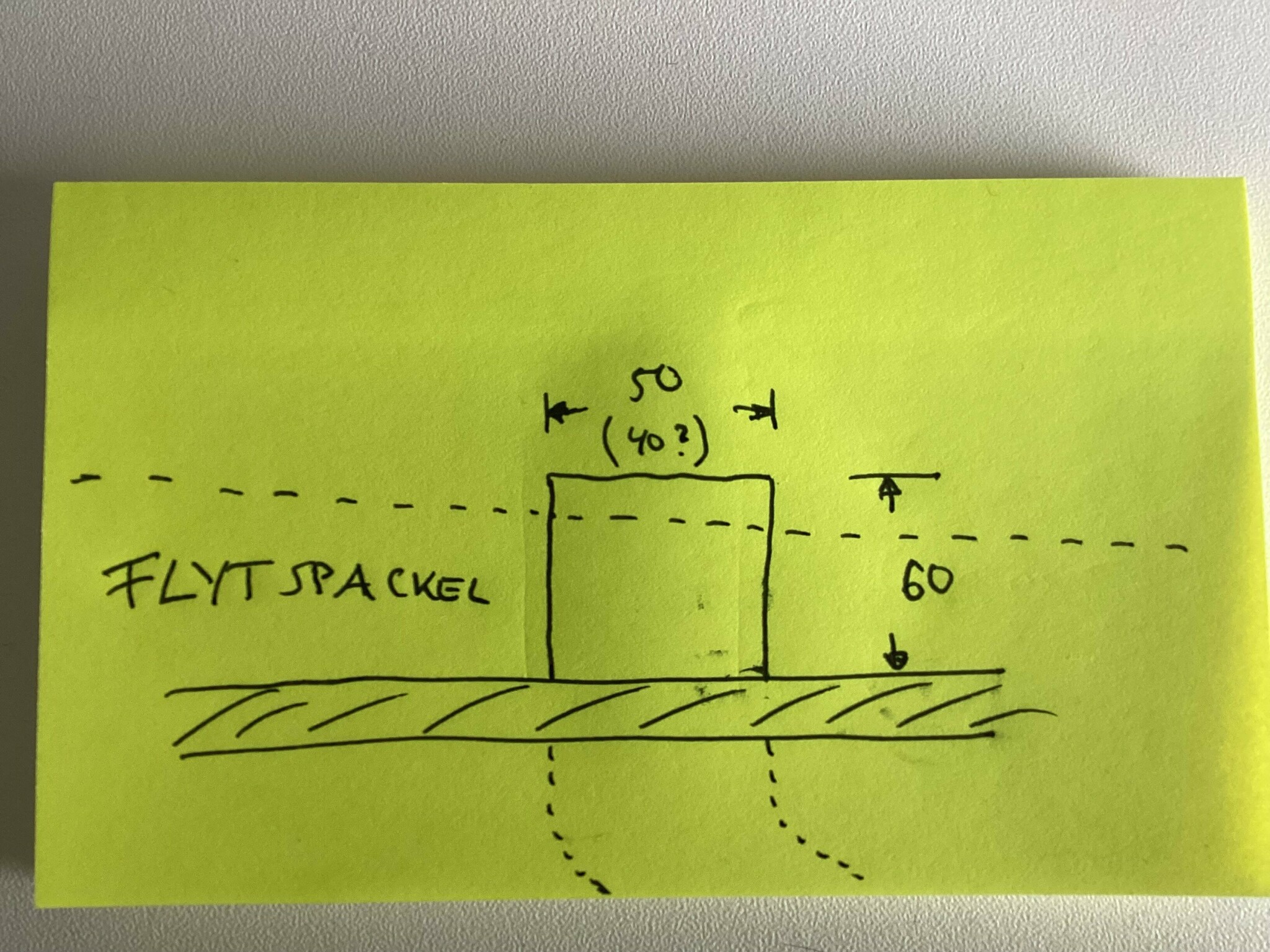

Hjälp!! Kan man ha 40 mm som avloppsrör till handfat?
Hej alla snillen!
Har tyvärr satt mig i en lite prekär situation med min badrumsrenovering här hemma.
Då jag placerat ut och monterat allt avlopp och sedan även stängt (limmat och skruvat) golvet och nu skall flyta det upptäcker jag, när jag sätter ut nivåpinnarna, att undergolvet lutar mer än vad jag tidigare förstått (tänkt på).
Detta ger följden att jag kommer behöva flyta en tjockare kaka än tänkt. Det i sin tur ger följden att det stick jag har på avloppsröret till handfatet blir för kort/lågt.
Jag hade planerat att det skulle sticka upp 40 mm över tätskiktet (idag sticker det 60 mm upp från golvspånet).
Men nu, i och med den tjockare kakan, kommer det endast sticka upp ca 5-6 mm, dvs. jag kommer inte ens kunna fästa rörmanschetten till tätskiktet korrekt.
Jag skickar med en handtecknad bild på nuvarande situation så kanske ni förstår något bättre vad jag menar?
Lösningar på detta uppkomna dilemma jag hittills kommit på är:
* Antingen ta ett rakt 50 mm´s rör med muff och trycka på det "upp och ned", dvs. så muffen blir emot strömriktningen (känns inte helt bra, även om det i princip är så en skarvmuff fungerar).
* Kapa det befintliga 50 mm´s röret typ 20-30 mm ovanför spångolvet, sätta i en 50/40 gumminippel och sedan montera ett 40 mm´s rör i denna som då kommer sticka upp minst 40 mm ovanför det färdigflutna golvet. (frågan är bara om den stumpen på ca. 10 cm kommer skapa ett flödesproblem (då 50 mm är standard) eller om gumminippeln kommer bli för lös så att det färdiga röret inte kommer sitta tillräckligt stumt, trots att det är fastgjutet med flytspacklet?).
Trots en massa googlande har jag inte hittat att det inte är tillåtet att ha 40 mm som stick, bara att 50 (eller enl. vissa 75 mm) är standard.
Är det någon som har en fiffig lösning på detta tro?

Japp, jag också. Dvs alternativ skarvmuff. Det är ett stående rör, det kommer inte fastna något där som blir ett problem. Det kommer inte heller läcka då det inte blir något tryck att tala om.
Därmed inte sagt att jag tror att det blir problem med alternativ två heller, det kommer fungera utmärkt det också.

Det du även skall tänka på är att du vill inte ha muffen precis i spackel kanten , svårt att få på tätskiktet ordentligt då
Nej tyvärr, det är en special 88-graders böj du ser sticka upp där ena änden är extra lång.C cpalm skrev:
Som jag fattade det är denna specialböj gjord för just detta ändamål (det är alltså en hane-hane -böj med en extra lång del på ena sidan).
Fast då förutsätter det att flytspackelkakan inte blir mer än ca. 20 mm. Och i mitt fall är denna genomföring längst bort från golvbrunnen så kakan blir i princip som tjockast där + att undergolvet lutade mer än vad jag tänkte på så den kommer bli ännu tjockare än beräknat. 😔

Bummer... 🙁U Uppner skrev:
Hade liknande problem när jag skulle spackla ett golv med äldre ⌀100 WC-avlopp som slutade i nivå med golvet. Lyckades få tag på något special övergångsrör från 100 slätände till 110 slätände.
Denna skarvnippel kanske kan vara nåt?
https://catalog.pipelife.com/se/art...vlopp-181702/180682/pp-grey-smartline-coupler
Den hade nog funkat ypperligt om den ena änden hade varit en hona och den yttre diametern varit längre/högre än de ca. 2-3 cm den ser ut att vara på bilden.C cpalm skrev:Bummer... 🙁

C cpalm skrev:
Återigen är problemet att den del som sticker upp ovanför flytspacklet måste vara minst 40 mm för att jag skall kunna dra över rörmanschetten till tätskiket på ett vettigt.....och tillåtet sätt.
Men tack för tipset!
Kan du inte flytspackla lite ovanpå tätskiktet ?
Om du tar en sockerkaksform och sätter runt röret med lite silikon, sen flytspackel. Sen tätskikt och sen fäst vad du ska i röret, sen flytspacklar du gropen du fått runt röret?

Ja, alltså, du får ju trycka i en stump 50-rör i andra änden också som sticker upp ovanför färdigt golv.U Uppner skrev:
Detta är ju bara själva skarvstycket som gör det möjligt att skarva utan utanpåliggande muff.
Du säger att du har för mycket fall, om jag förstått saken rätt. Röret sticker upp 60mm i nuläget, vilket är ett par cm mer än nödvändigt. Men måste du verkligen lägga på ytterrligare 55mm med flytspackel? Det ska ju bara bli lite mindre fall, och då borde det räcka med någon cm. Möjligtvis lite mer då de flesta spackelsorterna ska ha minst 10mm tjocklek. Men 30mm borde väl då ändå räcka.
Annars finns det spackel som går att dra ut mot 0mm. Jag använde det i min tvättstuga då betongen var lite vågig/ojämn.
