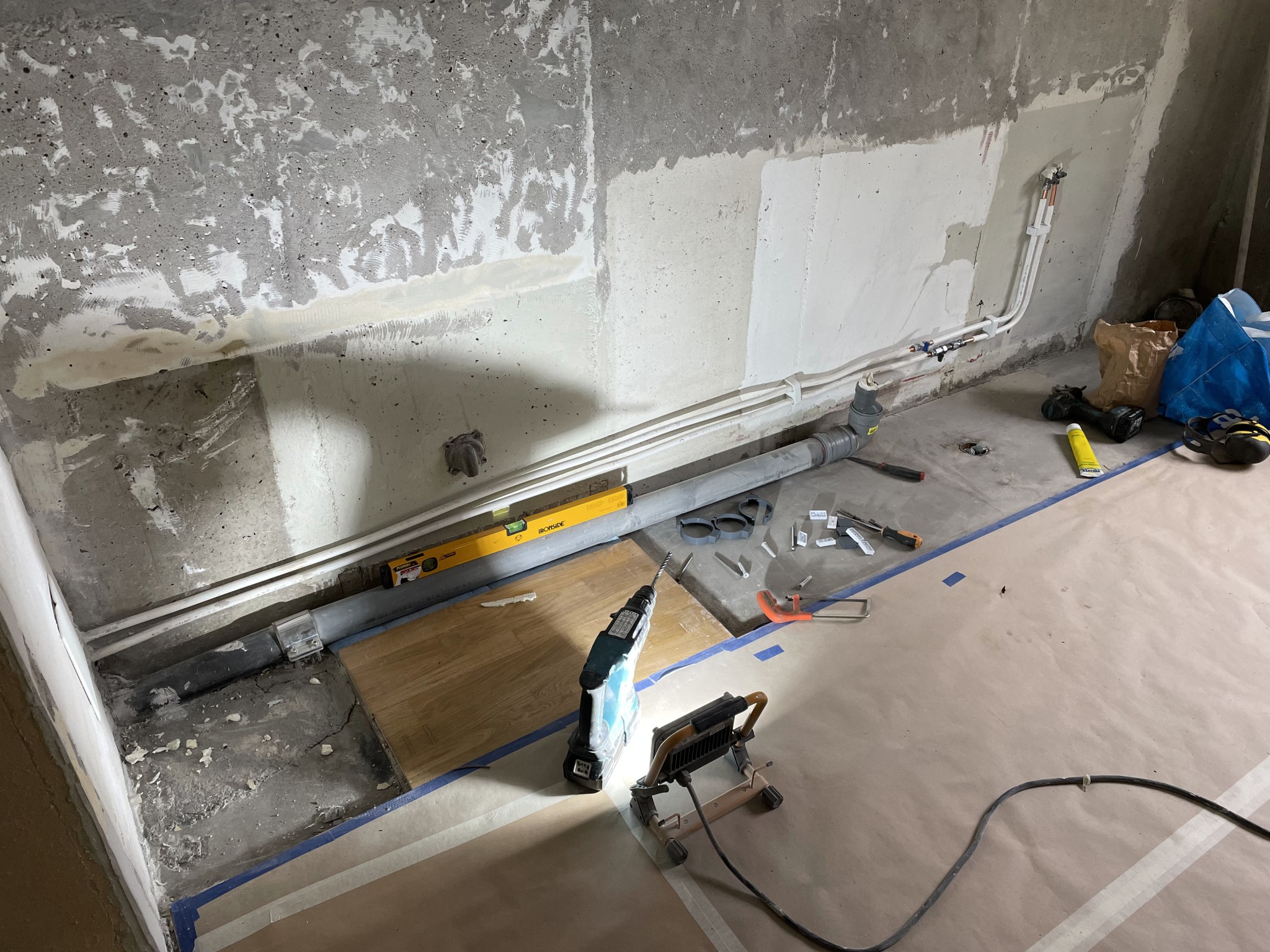

Nu är det kris i köksrenoveringen. En bekant (rörmokare) var här och drog om och förlängde inkommande vatten och avlopp dit vi kommer skåpet med diskho. På grund utav dålig research så har jag först nu upptäck att det går ej att ha avloppet så som det är draget pga Ikeas 80mm sockelhöjd.
Hela köket är beställt inkl bänkskiva och ligger och väntar på montering. Så att flytta ut stommen från vägg går tyvärr ej.
Vad har jag för alternativ? Bila upp och sänka avloppet? Vattenrören ska funka med lite kapning i stomme, ska gå fritt mot lådor enligt mätning.
Avloppet är vid högsta punkt ca 130mm borträknat vinkeln upp i skåpet.

hur långt är 75 röret? kanske kan byta det mot ett 50 då får de plats och kan ha lite fall om det inte är allt för långt till stam eller gren.

Ja det kanske kan funka, har tyvärr inget mått på hur långt de är (ej hemma) men här en bild.
Uppskattningsvis ca 2m?

ja så länge inte gjutjärnsavloppet är för högt, borde de fungera att sätta en 75/50 excenter där och sen 50 rör därifrån fram till där det skall upp
multix och 1 till
sen kan man ju montera köket litw högre än 80mm från golv om det faller med nån cm bara. dock får man fixa nya socklar och bänkhöjden blir motsvarande höjning högre.

Se över lutningen på avloppet, tycker det ser mycket ut. 1 cm/m är bra.
Får undersöka detta, låter som ett bra alternativ!
Okej, det kan jag ta och dubbelkolla. Tackar.

Lådorna kommer slå i avloppet som det ser ut nu tyvärr.

Precis, därav min hjärnblödning igår när jag upptäckte detta. Men om det går att gå ner till 50 rör och allt får plats vore det underbart.

Poblemet ligger inte i "avloppsskåpet" utan att liggande delen av röret sticker upp i skåpet bredvid också.

Försök få till det med 50mm rör först, absolut minst jobb.
