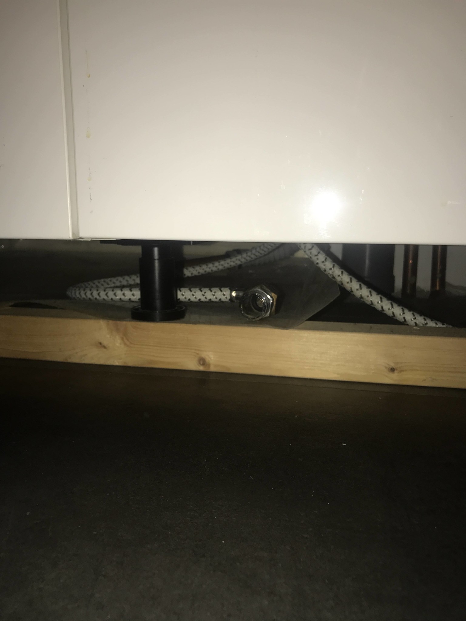

Ja, men det rör sig ju om en två meter lång sträcka, så det påverkar allra minst tre skåp då.
Nu vet jag inte hur mycket du behöver höja men en liggande 2”2” är perfekt om du vill anpassa till att vi svenskar blir längre o längre. Ger med 28 mm skiva ca 95cm.
  • Liggande 2x2 tums träregel använd för att höja en vit köksinredning mot en mörk golvbakgrund.

C
Hehe, har samma hack här hemma efter ett golvbyte.
