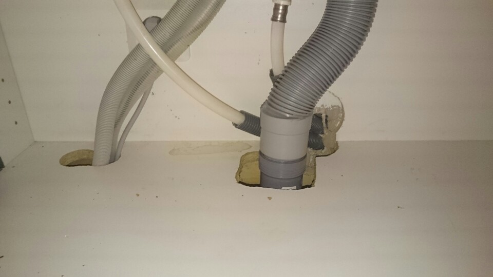

Vårt hur är byggt 2007, och vi har sedan ca ett halvår tillbaka haft avloppslukt i köket.
Vi har lokaliserat lukten och det kommer från avloppsröret som går ner i marken under diskhon.
Det vi gjort är att vi haft rörmokare där som kollat så allt är ok, dvs rören är täta.
Men inget blir bättre. Vi har pratat med Anticimex och eftersom det inte luktar fukt så kan dom inte hjälpa oss. Så fort vi glömmer att stänga skåpet som är vid diskhon så stinker det riktigt illa.
Och är det stängs som kommer lukten ute lite ändå.
Vad kan det vara och jag undrar vilken sorts hantverkare som kan hjälpa mig?
Kan det vara så att rören i grunden kan vara trasiga? Men huset är ju ganska nybyggt.
Tusen tack för alla tips

platta på mark är det
Jag har haft rörmokaren där vi två olika tillfällen så man tycker ju att han borde veta vad han gör.
Kanske ta dit en annan rörmokare för att se om den vi nu alitat har missat detta?
Eller kan det vara någon annat knas?

Jag kan få in viss avloppslukt genom rören när det blåser mycket och i vissa riktningar. Det händer kanske några gånger om året och definitivt alltför sällan för att jag ska försöka göra något åt det. Men uppenbarligen lyckas ju luften ta sig igenom vattenlåsen som jag vet fungerar. Jag har en trekammarsbrunn.
En tanke som slog mig är ifall du har ett väldigt tätt hus så kan det kanske vara så att luft sugs in genom avloppsröret p.g.a. tryckskillnader. Ett sätt att testa är ju att öppna ett fönster i en annan del av huset och sen se ifall inträngningen av lukt upphör. Gissar vilt, möjligt att detta är en helkorkad tanke.

Tack,Jag kollar hur anslutning ser ut under skåpet samt om det finns någon golvbrunn. Bild kommer senare idag.
Gällande lukten så kommer det enbart från det röret och ner mot marken, inget i diskon. Lukten har nog funnits där längre än 6 månader men inte lika stark och då har vi trott att det haft med soporna att göra. Det är först senaste halvåret som den blivit stark och vi börjat "utreda".
