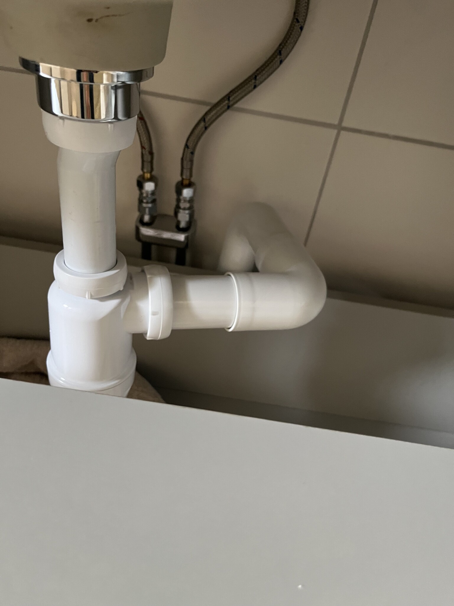

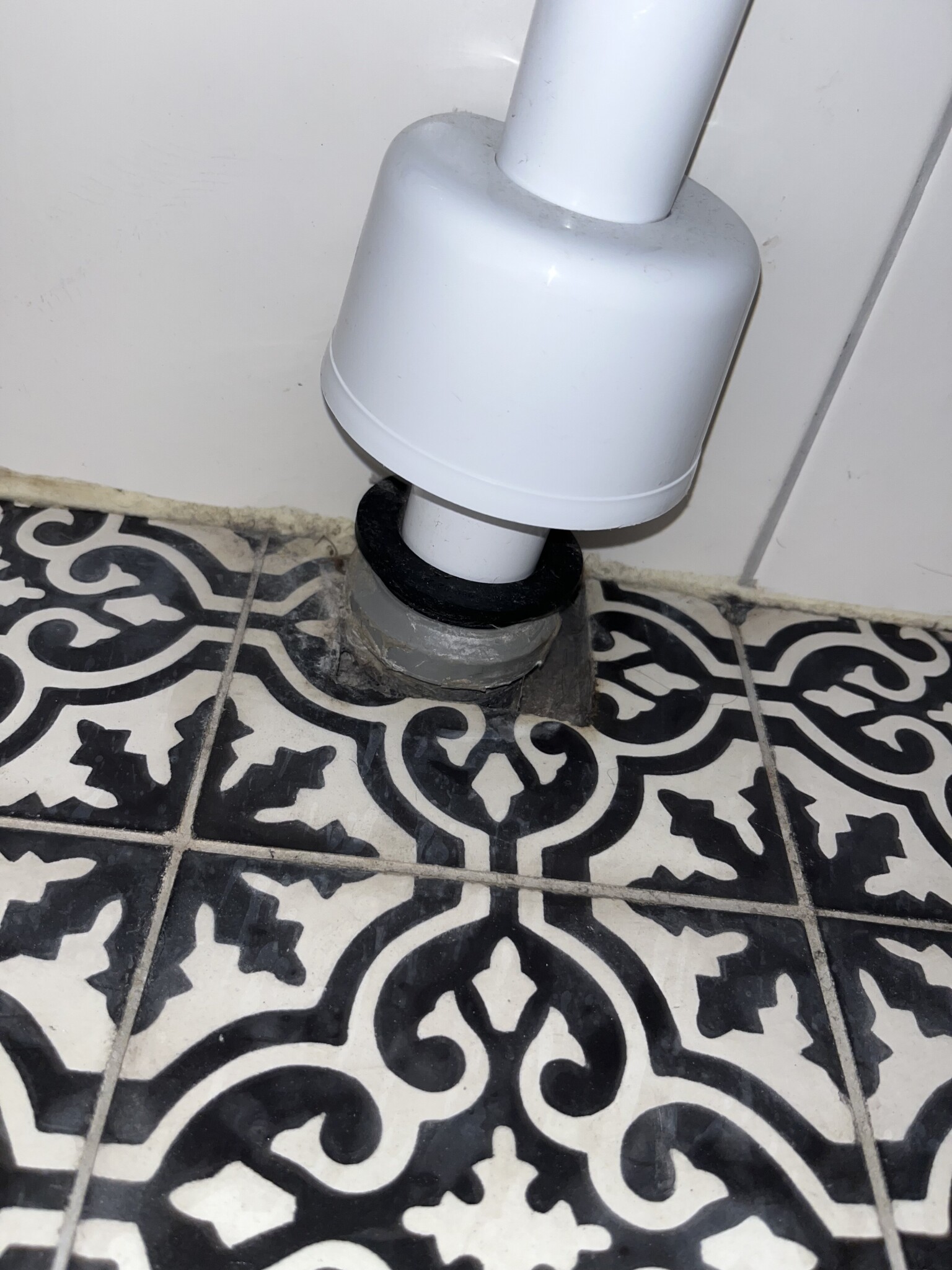

Efter sommarsemestern så har det börja lukta ur avloppet från tvättstället i badrummet. Det luktar ingenting ur själva handfatet utan jag har lokaliserat källan till att komma från avloppsröret efter vattenlåset som går ner i golvet. Vattenlåset och rören är rena. Kopplar jag isär rören efter vattenlåset så blir lukten mycket starkare.
Jag har två funderingar:
1. Kan det läcka lukt ur skarvarna och bör jag i så fall byta till några tätare skarvar.
2. Varför har det ”plötsligt” börja lukta och varför försvinner inte lukten efter att vi använt badrummet i snart en månad.

Hade det inte varit otätt i rören hade det troligen läckt vatten, men det är inte säkert, står de oanvända länge kan packningar/tätningar torka. Men i golvet där går röret ned en bit, och där kan det ibland bli otätt. Håll en tändare där och kolla om det rör sig någon luft. Byt i så fall gumminippeln. Har ni några andra avlopp i rummet, dusch?
Att tillägga är att sånna här rördelar inte kostar speciellt mycket så hittar du inte felet så hade jag nog bara bytt allt.

Jag hade ett vattenlås som hade mycket skit i sig. Skiten fungerade som en veke och sög upp det låsande vattnet och tömde vattenlåset på ett dygn.
Men det finns ” torra vattenlås”. Där en gummiventil ska stoppa sktlukten.
Man har ju oftast ett utsug från badrummet. Därför är det viktigt att luft inte sugs in bakvägen via avloppen.
Mitt råd är tvätta ur rör o vattenlås. Eller byt om det kan ha blivit en spricka.
