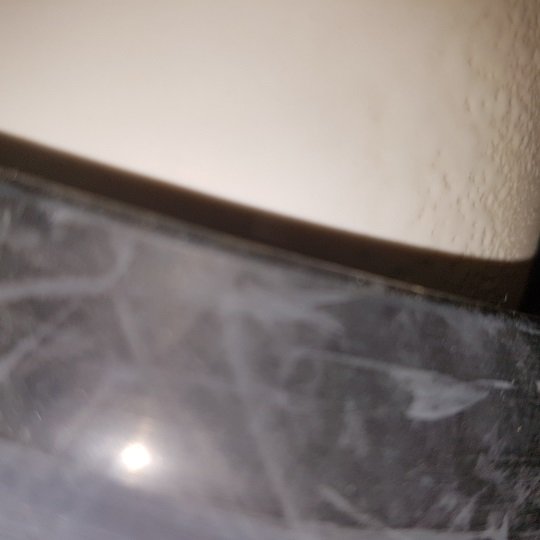

Hej, flyttade en i ett hus i somras med en gammal sunkig toalett som jag själv bytte mot en IFÖ Sign 6860 golvstående toalett som limmades fast. Nu har det kommit en avloppslukt i badrummet som jag gissar kommer ifrån avloppet toaletten är kopplad till.
Men jag förstår inte varför det luktar? När jag tog bort den gamla toaletten så tog jag bort den gamla gummimanschetten. Satte dig en ny i gummi, en sån här
https://www.bauhaus.se/gummimanschett-110x90-svart-bp.html
Den satt som en smäck, jag smorde den med lite grönsåpa på insidan innan jag satte toalettstolen på plats. Kan Det komma upp avlopslukt ändå? Det jag är rädd för är att det inte blev tätt mellan gummimanschetten och toaletten. Nu när den sitter på plats är det svårt att se men tog ett kort bakom
där man ser gummimanschetten samt delen av toaletten som går ner i den. Hur långt upp ifrån golvet borde manschettens överkant vara? Nu satt underkanten av manschetten emot golvet typ då avloppsröret bara stack upp ca 2 cm ut golvet.
Vad kan felet vara och vad borde jag göra?

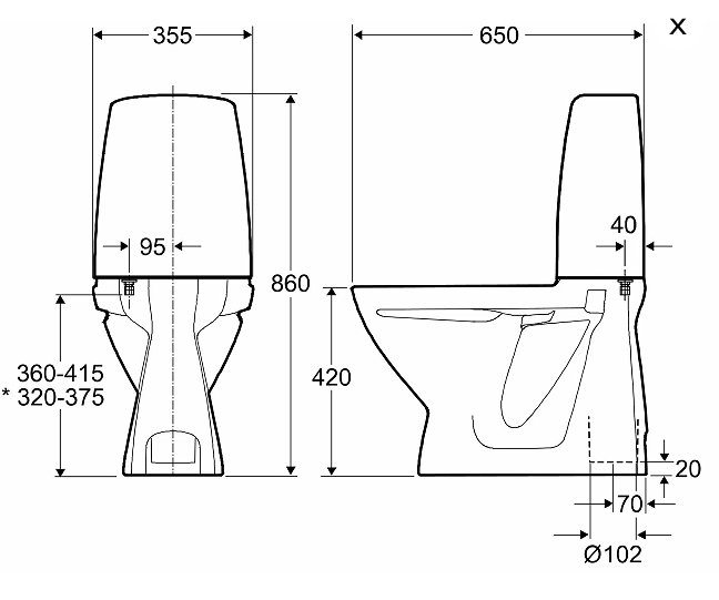

Normalt uppstick för avloppet är ca 6cm för det ska bli bra.
6860 har 2cm fritt ner till golv på utloppet. Se måttskissen.
Förhöj din befintliga stoss med lämplig WC-anslutning som passar. Kapa ej ner det mer mot golvet då mattuppviket antagligen redan är minimalt!

Verkar ju rimligt att felet är vid toaletten, men är du säker på att det inte kommer från handfat eller golvbrunn ?
Nej jag är inte säker på vart det kommer ifrån, jag har gått runt och sniffat men inte känt någon lukt när man sniffar vid avloppen eller någon av de två golvbrunnarna.
Det är på morgonen som avloppslukten är mest tydlig.
Men borde "omlåttet" vara åtminstone 6cm på toaletten och tätmanchetten? För det har jag ju inte.. hade varit jobbigt att behöva installera om skiten nu när den är limmad. Stod inget i installationsanvisningarna att man inte bara kunde köra med en tätmanchett direkt på golvet. Det är även den tekniken jag sett på alla instruktionsfilmer jag hittat på youtube.
Att IFÖ "saknar" 2cm, är det vanligt på golvstående modeller? Tänkte inte på det eller att kolla hur det såg ut på den gamla toaletten som är på tippen sen länge.
