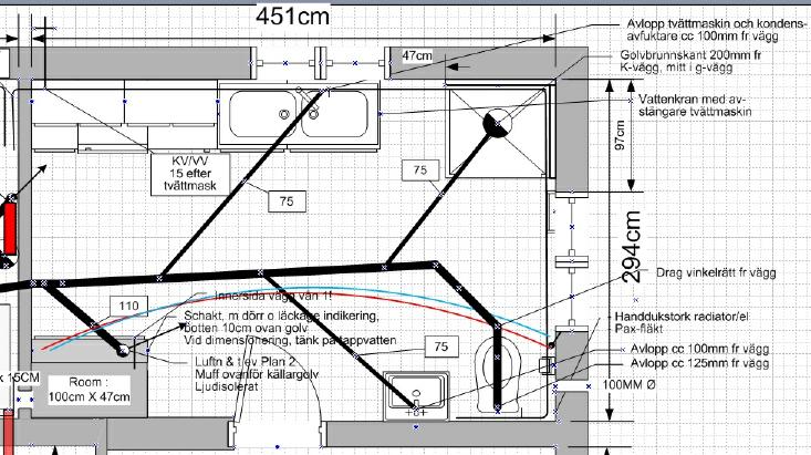

Lite frågor kring luftning som jag hoppas någon kan hjälpa till med.
Jag kan tyvärr inte ha min luftning längst ut på avloppsstammen.
1a) Efter luftningsledningen kommer (i samma rum) diskho/tvättmaskin, handfat, dusch och en wc längst ut 5m bort från den anslutande luftningsledningen. Är det ok eller bör jag sätt en luftningsventil vid wc'n?
1b) Om jag måste ha en luftningsventil, lägger jag helt enkelt in ett grenrör 110/50 innan wc'n och bredvid densamma drar upp ett 50-rör genom golvet på vilket jag monterar ventilen?
2) Enligt VVS-installatörernas Teknikhandbok bör avluftningen "vara minst 100 där DUT <-18gr, i övrigt minst 75". Misstänker att DUT är någon utetemperatur?! Jag har idag hål genom bjälklag och tak för ett gammalt 80mm gjutjärnsrör. Nog borde jag väl kunna återanvända det och dra luftningen med 75mm!?

5 meter är nog inga problem även om idealet är en luftning som avslutare på en stam. Om du tycker att vattnet drar ute lite dåligt eller vattenlåsen töms kan du sätta en vakumluftare vid tvättstället i ett senare skede.
DUT = Dimensionerande utetemperatur. (Lägsta tempen på orten ungefär)

Kanske bättre att sätta in ventilen på handfatet vid wc'n i så fall. Förhoppningsvis kommer det ju att vara någon typ av skåp där...
Ska jag tolka ditt svar på fråga 2 som om att det är ok med 75?!
Kan ju alltid slänga in en bild på't också...
