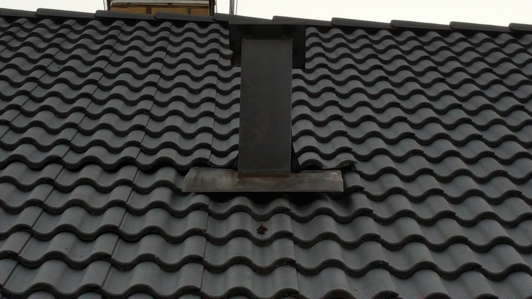

Har Benders Palema betongpannor lagda 2015 och den nuvarande huven i plåt till avloppsluftningen är dålig och behöver åtgärdas.
Jag tänker mig att ersätta den med en takpanna med hål.
Dels finns det denna som verkar vara komplett men den verkar inte ha någon "krage" som denna har.
Måste man ha båda ovanstående?
Hur skall det monteras och tätas emot råspont och papp?

Du måste ha en komplett sats bestående av pannan och kragen. Som Demmpa skriver är den första produkten du länkar till en komplett sats med panna och krage,
Monteringsanvisningen som följer med är väldigt tydlig. Följ den så blir det korrekt.
Tätningen mot råspont och papp sker med en gummipackning i kragen som skruvas mot råsponten,

http://benders.se/sortiment/tak/ventilation-genomforing/avloppsluftare-betong-palema/
Montering (ur huvudet), monteringsanvisning medföljer:
- man sågar upp ett hål lite större än flexröret
- man lägger svarta gummiduksringen på takpappen
- man lägger metallringen på gummiduken
- man håller fast övre delen av flexröret mot undersidan av träsponttaket
- man skruvar fast metallringen genom taket in i överdelen av flexröret
- man lägger takpannan över hålet
- man trär i kragen genom pannan genom gummiringen in i överdelen av flexröret
Exakt ordning kommer jag inte ihåg, det är ca 2,5 år sedan jag monterade våran.

Tack för infon.
