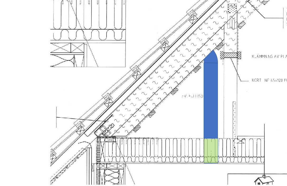

håller på inreda övervåningen i mitt hus och ska då dra avloppsledning till ett befintligt fallrör som hustillverkaren förberett och som samtidigt används för luftning av avloppet.
Det blåa röret nedan fanns färdigt på plats, och jag trodde att det fortsatte så som jag ritat in det gröna röret.
Min plan var då att byta delar av röret mot några T-kopplingar, en längre ner för golvbrunn, och en högre upp för vägghängd toalett:
Visa bilaga 394531

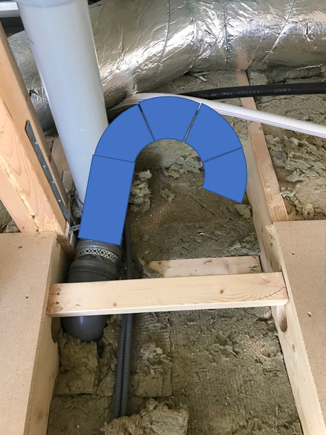

Nu kom tyvärr verkligheten ifatt mig. När jag tog bort golvskivor och isolering upptäckte jag istället detta:
Den sista svängen in mot takskivan är en sväng med 2st muffar som sitter ordentligt fastlimmat där jag indikerat i rött.
Så min plan går inte att genomföra. Den fastlimmade svängen kan / vill jag inte rubba eftersom jag är orolig för att ha sönder nåt, i värsta fall drar jag upp röret som sitter fast i svängen och då är jag rökt.
Toalett-anslutningen kan jag fortfarande göra som innan, men hur gör jag med golvbrunnens ledning? Är det OK att "svänga runt" 180 grader?
Ett litet extra problem är att röret inte ligger "rakt", så om jag svänger exakt 180 grader blir det lite snett i förhållande till golvbjälkarna. Om jag byter ut 2x45 svänger mot en 88graders sväng kommer det nog bli lite bättre, har för mig att det är OK att använda en 88 graders sväng för en riktningsändring under förutsättning att det är s.k. "svängt" utförande, alltså ingen allt för tajt sväng.
Eller ser ni något annat alternativ?

Vrid 90-gradarn som kommer upp ur isoleringen och rikta den mot din golvbrunn. Det som går vidare uppåt är bara avluftningen, så där kan du ha hur många knixar och krökar som helst...dvs, prioritera rak väg för det du ska bygga nu
Den som kommer upp ur isoleringen är tyvärr den som sitter stenhårt på grund av limningen. Vetefan om jag vågar ge mig på att få loss den. Men jag kan ju känna lite mer på det, jag kanske lyckas pilla loss limmet utan att förstöra allt för mycket.
Samtidigt kommer ju toaletten att behöva gå in i fallröret, och för toaletten står fallröret egentligen rätt bra som det är. Och då känns det nog som att jag hellre prioriterar raka spår för toaletten än för duschavloppet.
