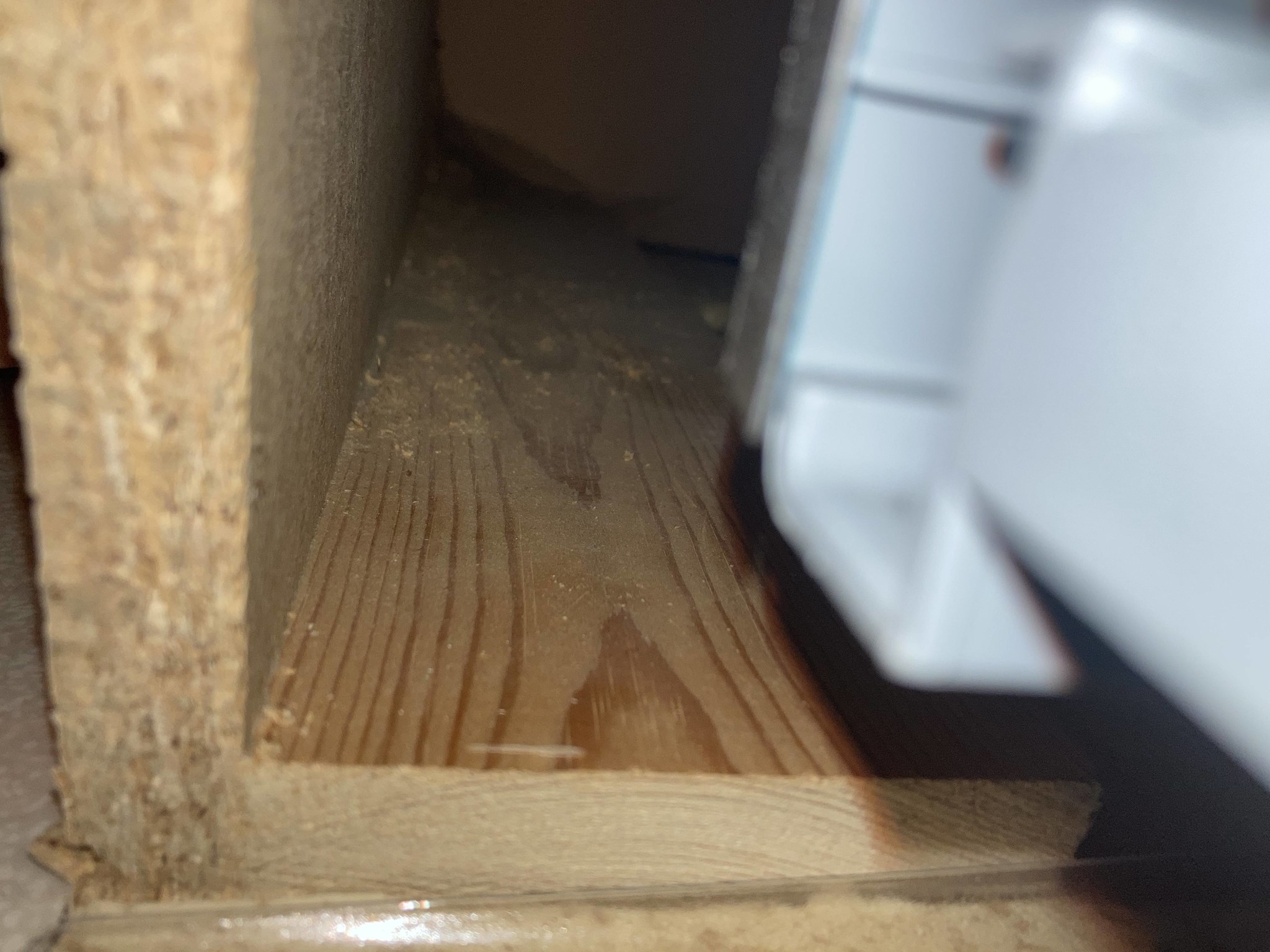

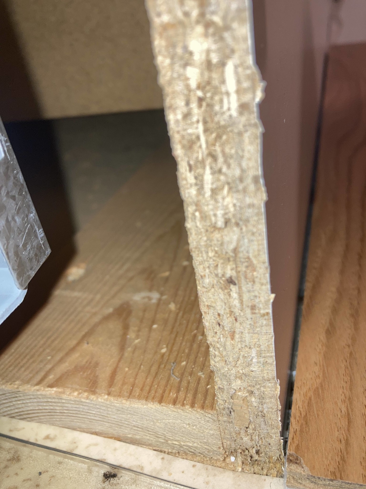

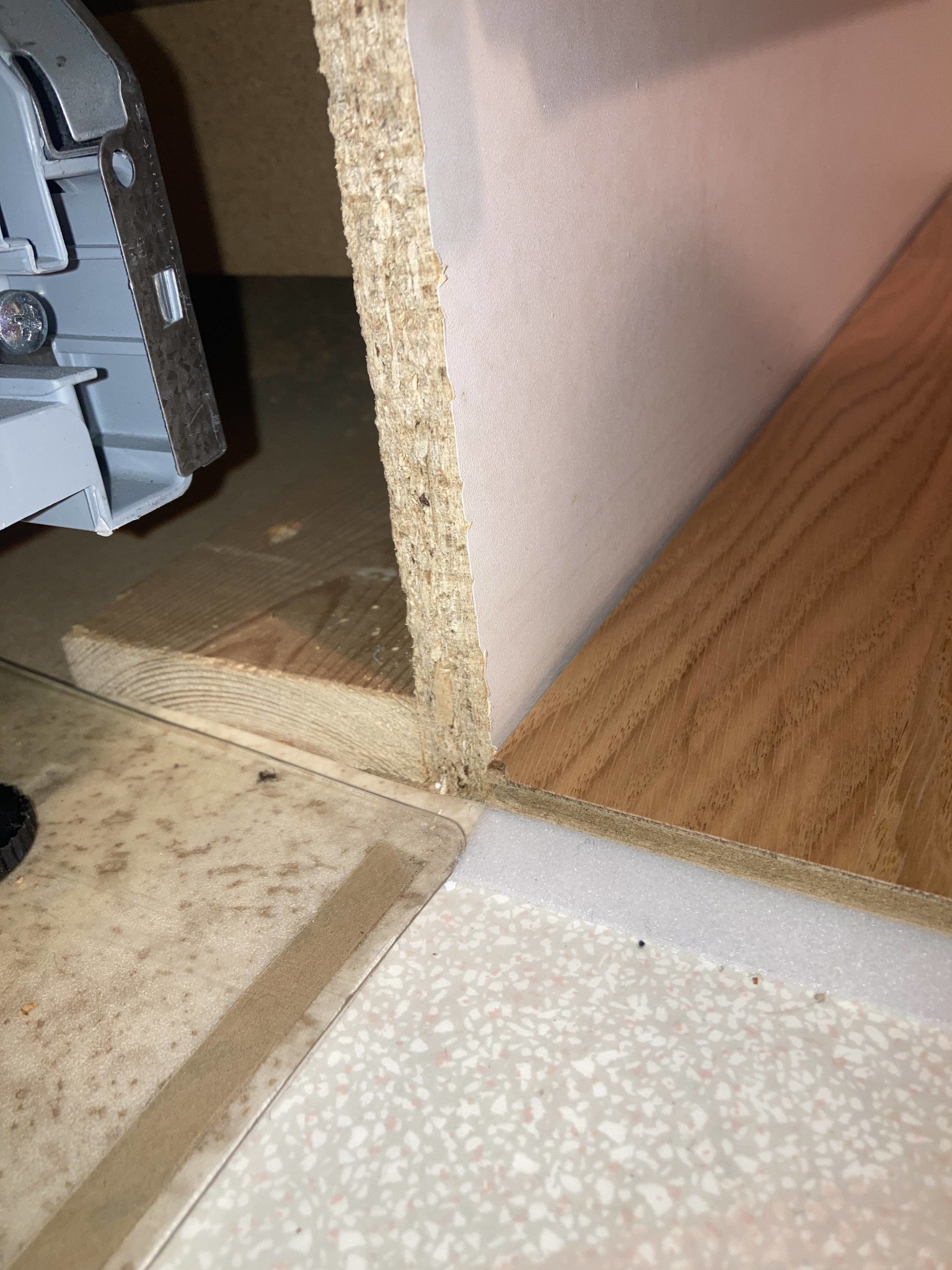

Min plan för nytt parkettgolv i köket, frågor gällande köksockel bla(bilder)
Hej hej!
Hus byggt 1987. Var helt original när vi flyttade in 1e april 2022.
Har under det senaste året bland annat slitit ut dom gamla plastmattorna som fanns i en hel del rum mot 8.5mm fanérparkett(Tarkett VIVA 3 stav blank).
Har gått mycket bra än så länge, peppar peppar.
Nu har jag kommit till köket, i kök har man kökssockel och jag vill absolut komma under sockeln med parkett, inte hela vägen in mot vägg men ett par cm iallafall.Förutom där fristående spis, diskmaskin och kyl&frys står, där skall parketten in hela vägen
Och Ja, den befintliga plastmattan(masontskiva under) kommer att rivas bort innan jag lägger på Tarkett foam + parkett.
Kök: HTH från 1987.
jag tänker att jag kör med en Fiensåg och använder nån parkettstump+foam som mall för att kapa sockeln på rätt höjd och slutar där den liggande brädan på insidan ligger/sitter( sockeln är 150mm tjock.
Hade ni gjort likadant? Finns det bättre sett? Lättare sätt vet jag finns men nån smyglist eller en utanpåliggande smalare sockel som fästs på befintliga sockel kommer inte ske.
lite bilder
mvh David

Det är väl så att köksskåpen i huvudsak har sin tyngd på sockeln eftersom det är ett kök från 1987 med sockel i spånplatta. Får du då enligt Tarkett verkligen ha fanérgolv under sockeln?
Jag tänker på att skåpen kommer att låsa fast golvet så att det inte kan röra sig i takt med ändrad luftfuktighet.
Det är svårt att förstå vad dina bilder visar eftersom man inte förstår sammanhanget mellan dem.
