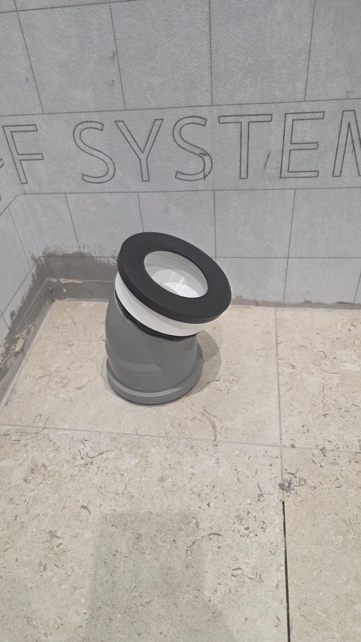

På grund av tabbe vid byggandet så hamnade avloppet för nära vänstra väggen då jag ska ha en vägghängd WC.
Det jag har att välja på för att få till vinkeln är antingen en excentrisk wc-stos på 50mm eller att jag gör som på bifogad bild, en avkapad 30graders böj med slätsida upp och wc stos på det.
Vad är bästa alternativet?
Den excentriska stosen känns som att den stryper flödet mycket, men är det ok att köra slätsida upp? Slätsida ska ju egentligen vara i vattnets riktning? 🤔
Tacksam för svar 🙏
/Martin
  • Grå rördel med svart och vit tätning, placerad på stengolv inuti ett badrum under byggnation.
Spelar ingen roll vilken flödesriktning slätända är.
heiden90
Är det godkänt att kapa böjar?
Dubbemuffar har funnits i alla tider och där kommer alltid en ända att vara motströms.
heiden90
Självklart, inte konstigare än att Kapa ett rakt rör tycker jag 👍
