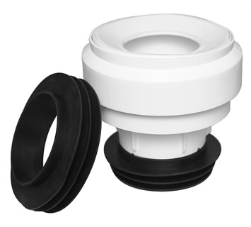

Jag har en ny toalettstol som snart ska monteras. I installationsanvisningen står att stosen (125 mm diameter) ska sticka upp 50-70 mm över golv. (Stolens anslutning slutar ca 30 mm över golv.)
Nu har jag haft hantverkare som flytspacklat och dom gjorde kraftigare fall än jag räknat med så golvet där stolen ska stå hamnade högre än jag planerat med påföljd att stosen sticker upp knappt 40 mm. Jag har konstaterat att det kommer nog inte att bli lukttätt med den gummitätningen jag har.
Vad behöver jag för att lösa det? Någon annan form av tätning? Förlängning? Det är dolt vattenlås så jag kommer inte åt att täta med kitt eller liknande.

Kanske denna fungerar bättre:
http://faluplast.se/sv/wc-anslutningar--stosar/wc-anslutningrsk-2316848110118mmh145mm__1065

Kan inte kapa uppsticket...mattan är redan monterad.
Hursomhelst, efter att ha irrat runt i ett par butiker där dom inte hade så värst mycket koll så fick jag till slut tag i en som passar perfekt i befintlig stos. (Anslutningsmanschett Ido 63510.)
